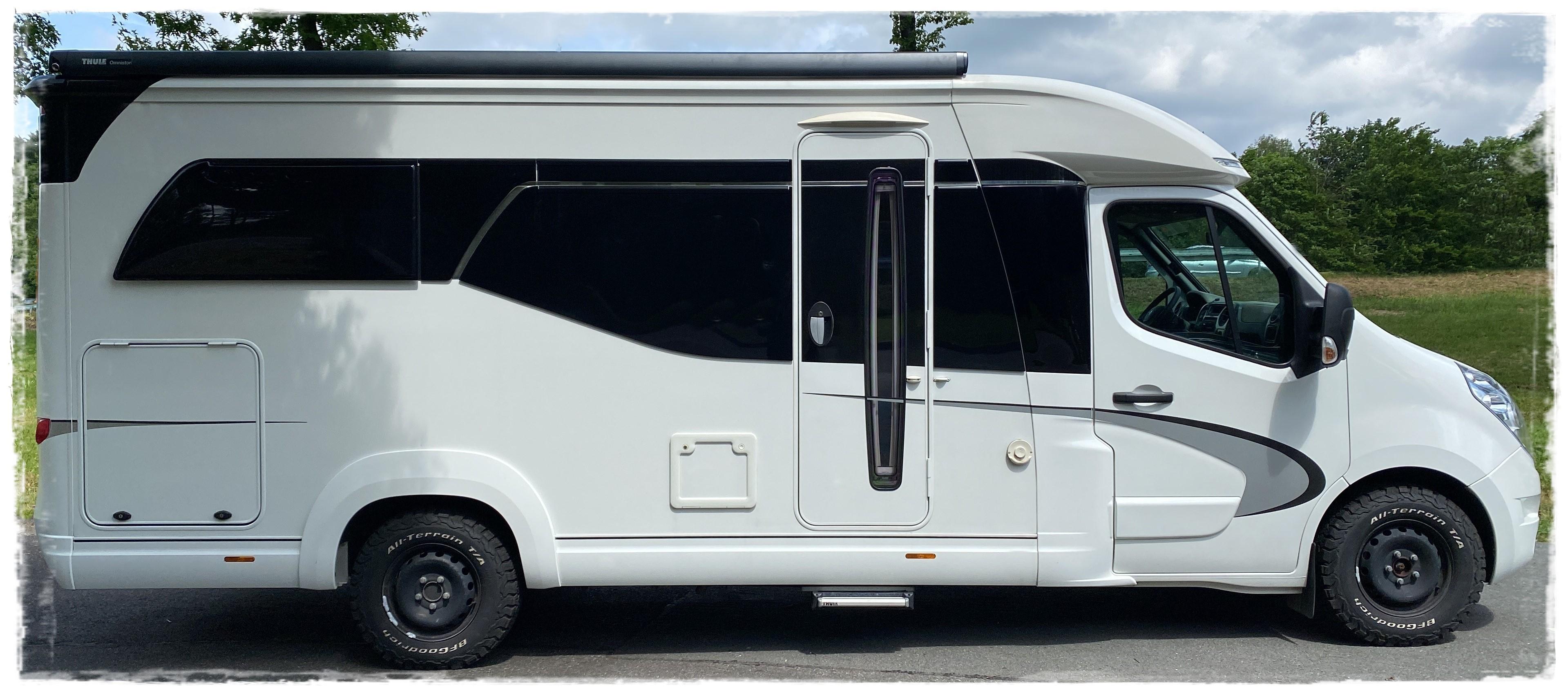

    ich habe im letzten Monat tatsächlich die All-Terrain Reifen mit einer Einzelabnahme beim TÜV eingetragen bekommen.
    Die Stahlfelgen sind original, die Reifengröße ändert sich lediglich von 65 auf 75 (Das Verhältnis von Höhe zur Breite des Reifens im Prozent).
    Viele denken, dass die Reifen extrem laut sind. Dies ist allerdings wiedererwartend tatsächlich nicht der Fall. Auf der Hinterachse ist eine Luftfederung verbaut die sehr gut dafür genutzt werden kann, um verschiedenen Höhen und Neigungen beim Campen auszugleichen.
    Anbei Bilder und ja, ist alles Geschmackssache ;)
    LG aus dem Sauerland
    Henner
  • Zitat von "Henner post=90587 userid=6513"
    ....Viele denken, dass die Reifen extrem laut sind. Dies ist allerdings wiedererwartend tatsächlich nicht der Fall. .....
    die Erfahrung kann ich bestätigen. Fahre auf dem 2020er V65GE auch die BF Goodrich in 225/75 R16. Am Anfang etwas lauter, nach kurzer "Einfahrzeit" sind die groben Stollen dann auf den Asphalt eingearbeitet und machen dann für meine Ohren kein Unterschied zum Standard Michelin Agilis.
    Jupp. Sehr zu empfehlen.
    Dito. Der Lateiner sagt: "De gustibus non est disputandum."
    Sieht mit den Stahlfelgen sowieso "kernig" aus. Daumen hoch....
