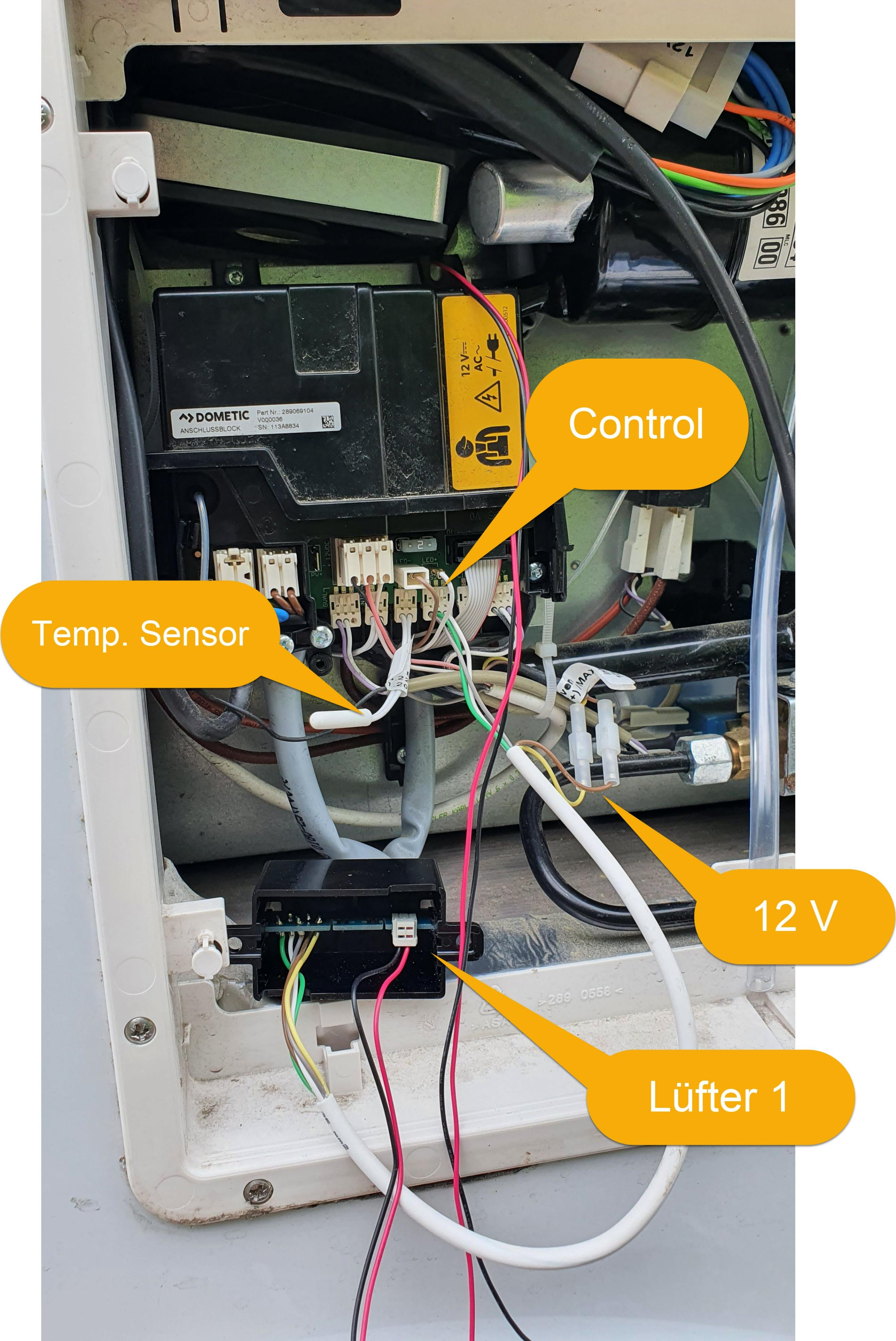

    ich hab das Teil eingebaut, Lüfter läuft aber (noch?) nicht an.
    Oder hab ich was falsch gemacht, viel verkehrt machen kann man eigentlich nicht.
    12 V liegen auf jeden Fall an, der Sensor verändert Wiederstand bei Temperaturänderungen.
    Hab an den Temperatursensor auch mal den Fön gehalten, leider nix.
    Vielleicht schaltet er nicht nur durch den Sensor, wie ist das bei euch?

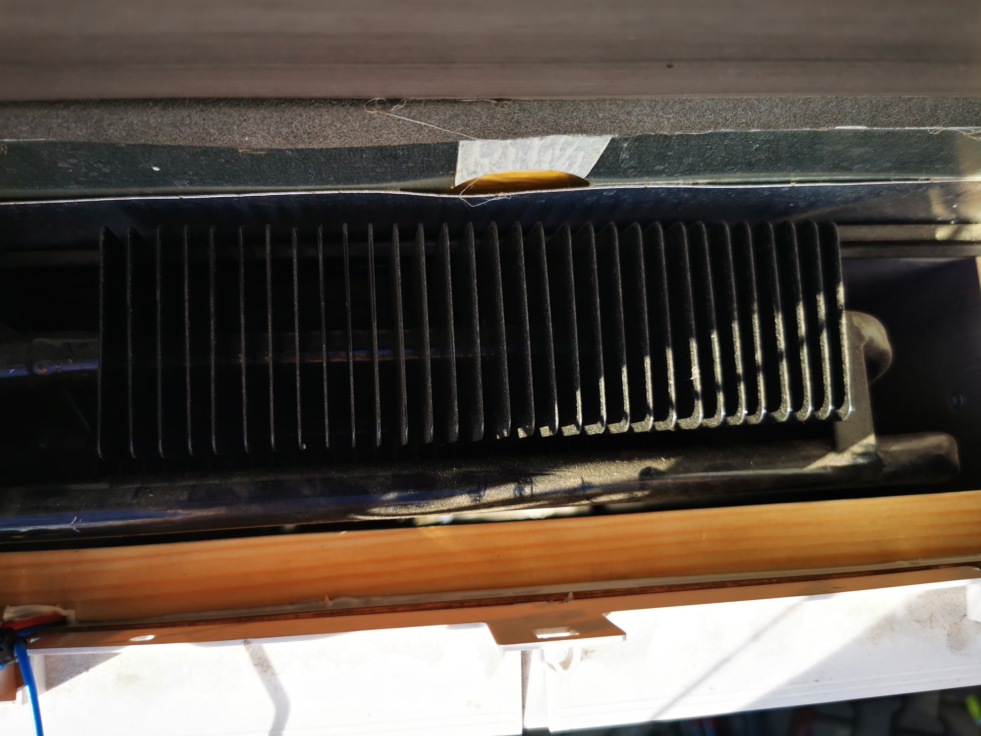

    Im Inneren des Kühlschranks habe ich dann mal die Kühlrippen abgeschraubt und mit Erschrecken festgestellt, dass die nur mir ein paar Klecksen Wärme(Kälte)leitpaste mit dem kühlenden Rohr verbunden waren. 100g Wärmeleitpaste (die ja auch die Kälte leitet) habe ich zusätzlich aufgebracht.

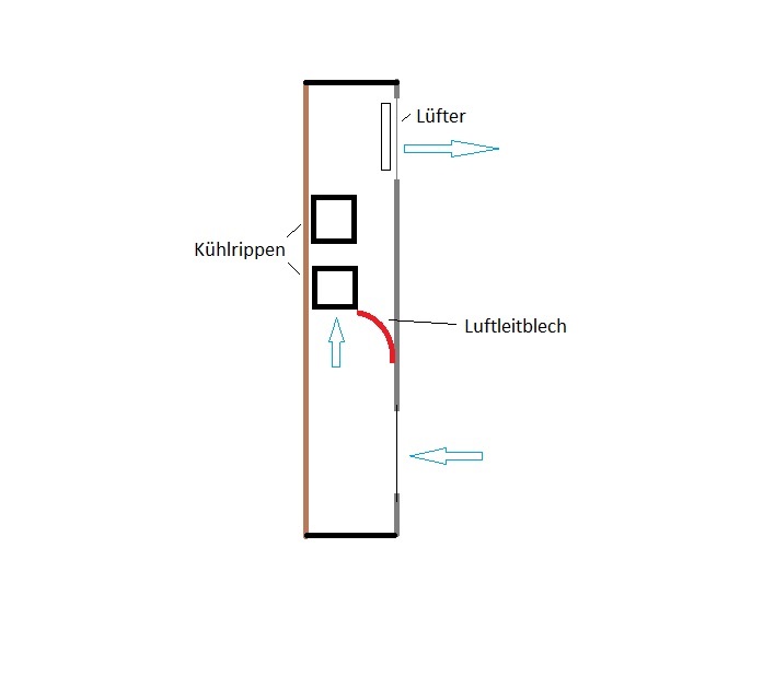

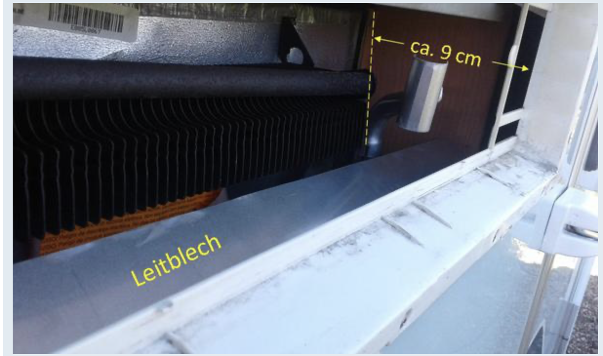

    Die wohl entscheidenste Maßnahme (ich vermute es nur, da ich alle Maßnahmen auf einmal ohne Zwischentests durchgeführt habe), war wohl die Anbringung eines Luftleitbleches im Bereich der sich erhitzenden Kühlrippen außen/hinten am Kühlschrank, sodass der vom Lüfter erzeugte Luftstrom durch die Rippen läuft und nicht dran vorbei. Die Rippen werden seitdem nur noch lauwarm. Leider kommt man an den Bereich, wo das Luftleitblech montiert sein sollte, nur schwer dran. Mit Verschrauben ist das schwierig - ich wüsste zumindest nicht wie. Daher habe ich das mit Doppelklebeband geklebt und hoffe, dass es dauerhaft hält.

    Prüfe doch mal, nachdem der Kühlschrank ein paar Stunden auf Vollast läuft, wie warm die Kühlrippen sind. Wenn man das obere Gitter abmacht, kommt man mit der Hand dran, zumindest bei meinem Modell. Wenn die warm oder gar heiß sind, passt was mit dem Luftstrom nicht. Seitdem ich das Luftleitblech drin habe, sind die Kühlrippen praktisch kalt.

  • Landsailor
    Hast du evtl. ein Foto von dem luftleitblech und hast du es oberhalb des unteren Lüftungsgitters angebracht oder?

    habe versucht, ein paar Fotos zu machen. Leider sind die völlig unbrauchbar. Das ist alles so eng, dass ich da kaum eine Kamera dran halten kann. Ich müsste erst den Lüfter ausbauen, aber das schenke ich mir. Ich könnte ersatzweise heute Abend eine Zeichnung machen. Damit wird das sicher deutlicher.
  • Tante google hilft auch da ....
  • Bei mir sieht es etwas anders aus. Erstens habe ich zwei von diesen Kühlrippenblöcken und zweitens sitzen die (leider) ein gutes Stück tiefer, also deutlich unterhalb der Öffnung, sodass man schlecht dran kommt. Auf dem Bild scheint auch noch ein ordentlicher Spalt zwischen Luftleitblech und Kühlrippen zu sein - kann aber auch eine optische Täuschung sein. Auf jeden Fall muss der Luftstrom so geführt werden, dass er keine Chance hat, sich einen Weg drum herum oder dran vorbei zu suchen. Daraus kann man die Position mit ein wenig Überlegen auch recht zweifelsfrei herausfinden. Durch die Kühlrippen erfährt der Luftstrom einen Widerstand. Wenn daneben oder davor freier Platz ist, geht der Löwenanteil daher und nicht durch die Rippen.
  • Da ich kein aussagekräftiges Foto hinbekommen habe, habe ich eine (Schnitt-)Zeichnung in Bezug auf das Luftleitblech angefertigt. Blick in Fahrtrichtung.

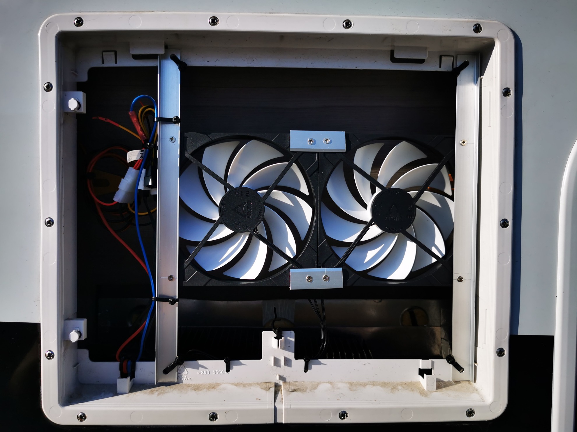

  • So, hatte gestern mal Zeit etwas zu basteln.
    Habe jetzt 2 x 140mm Lüfter Arctic F14 TC

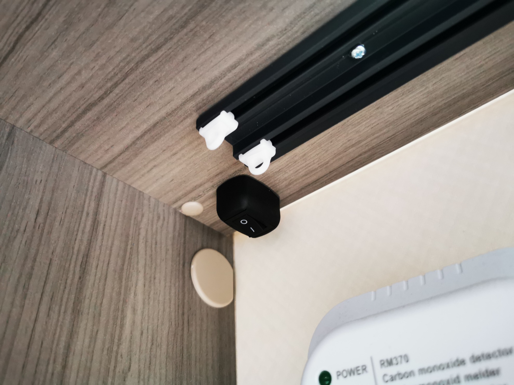

    eingebaut. Die Lüfter haben jeweils einen integrierten Temperaturfühler der die Drehzahl steuert. Das Dometic Fan-Kit habe ich rausgeschmissen und dafür die beiden Lüfter über einen Schalter abgeklemmt. Als Windabweiser habe ich eine dreieckige Holzleiste genommen.
    Die Kälteleitpaste hinter den Alurippen habe ich auch erneuert. Jetzt heißt es abwarten bis zum nächsten Sommer um zu testen was das ganze so bringt.
