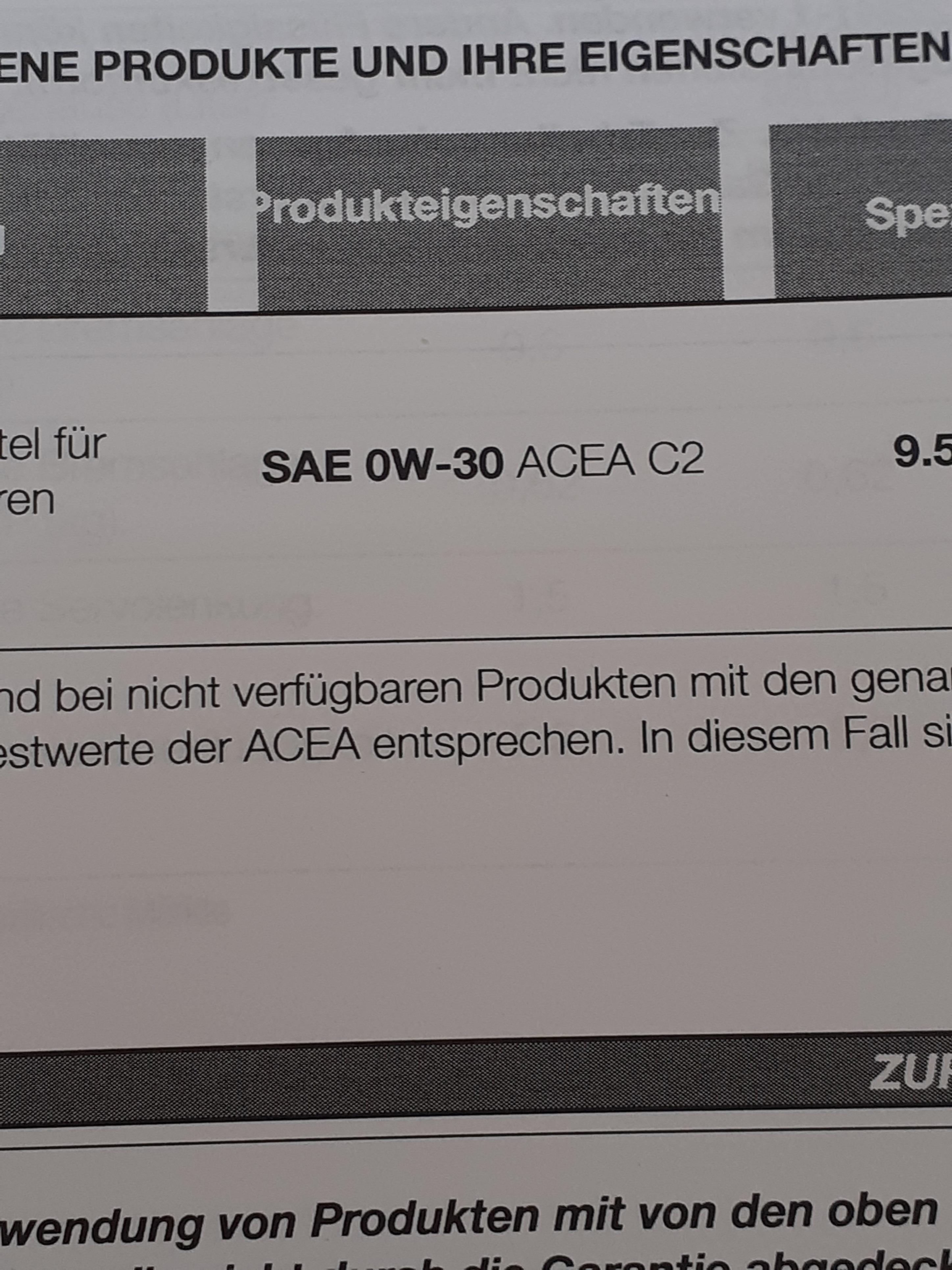

    Nicht nur die "Bezeichnung" (ich glaube Du meinst die Viskositätsklasse) ist entscheidend, sondern auch die Spezifikstion und die Herstellerfreigabe.
    Was die Viskosität betrifft, habe ich je nach Baujahr von 0W30 über 5W30 bis 0W40 schon einiges gefunden. Hier also in der Anleitung nachschauen.
    Die Freigabe von Fiat muss erfüllt sein. In unserem Fall lautet sie Fiat 9.55535-S1.
    Wenn man danach googelt, findet man ein paar Anbieter, Fiat selbst gibt das teure Selenia vor.

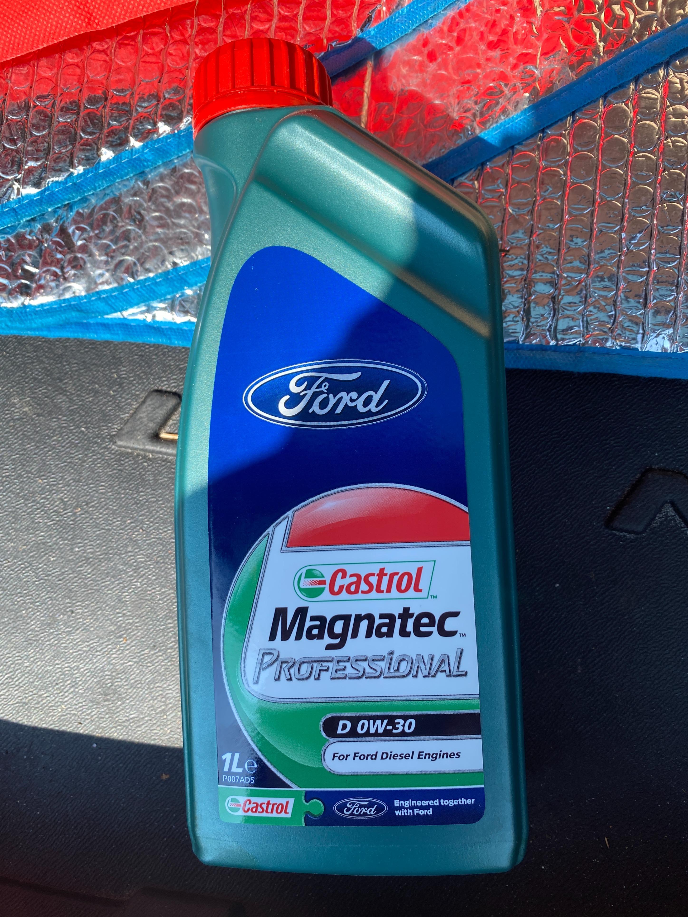

  • Zitat von "HonT post=90953 userid=5274"
    Was für ein Öl ( Hersteller, Viscosität, Spezifikation) verwendet Ihr bei welchem Motor
    Benötigt man irgendwelches spezieles Werkzeug, gibt es weiteres Wissenswerte, Tipps
    Siehe Anhang.
    Wer sich wundert, es ist das Öl. dass mir meine Zitronenwerkstatt als Originalöl verkaufte mit den Worten : Es ist das gleiche wie von Citroen, nur dass da ein anderer Fahrzeughersteller draufsteht.
