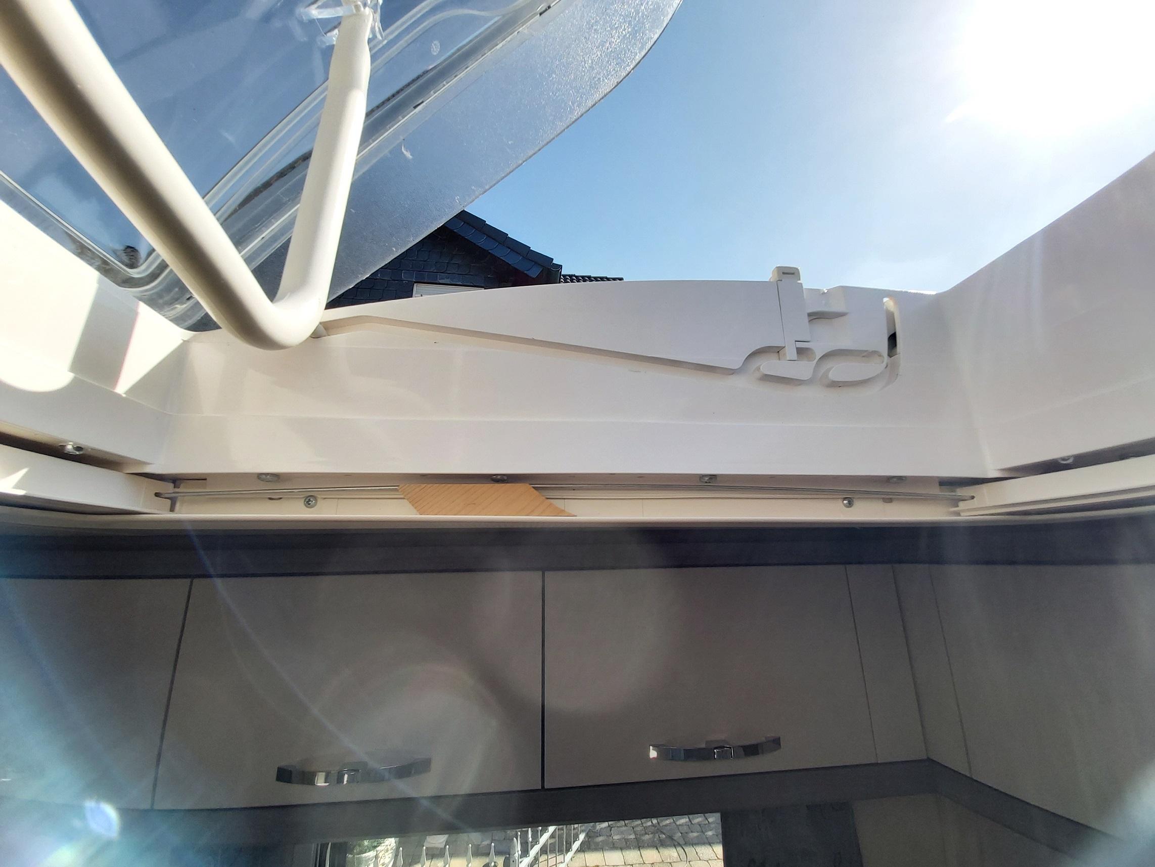

    der Innenrahmen ist mir im Bad heute auch entgegengekommen. Ich habe versucht, die kleinen Nasen an den Haltekrallen nachzubiegen. Desweiteren habe ich an einigen Stellen in das verschraubte Plastik U-Profil am Dach Panzertape geklebt, um das Profil etwas zu verjüngen. Der Rahmen sitzt jetzt wieder etwas fester. Mal schauen, ob das hält. Habe noch 450 km Heimweg vor mir zum Testen.
    Nachtrag : gerade hier im Netz gefunden
    https://www.campingwagner.de/p…113---fuer-Mini-Heki.html
    Gruß Karsten

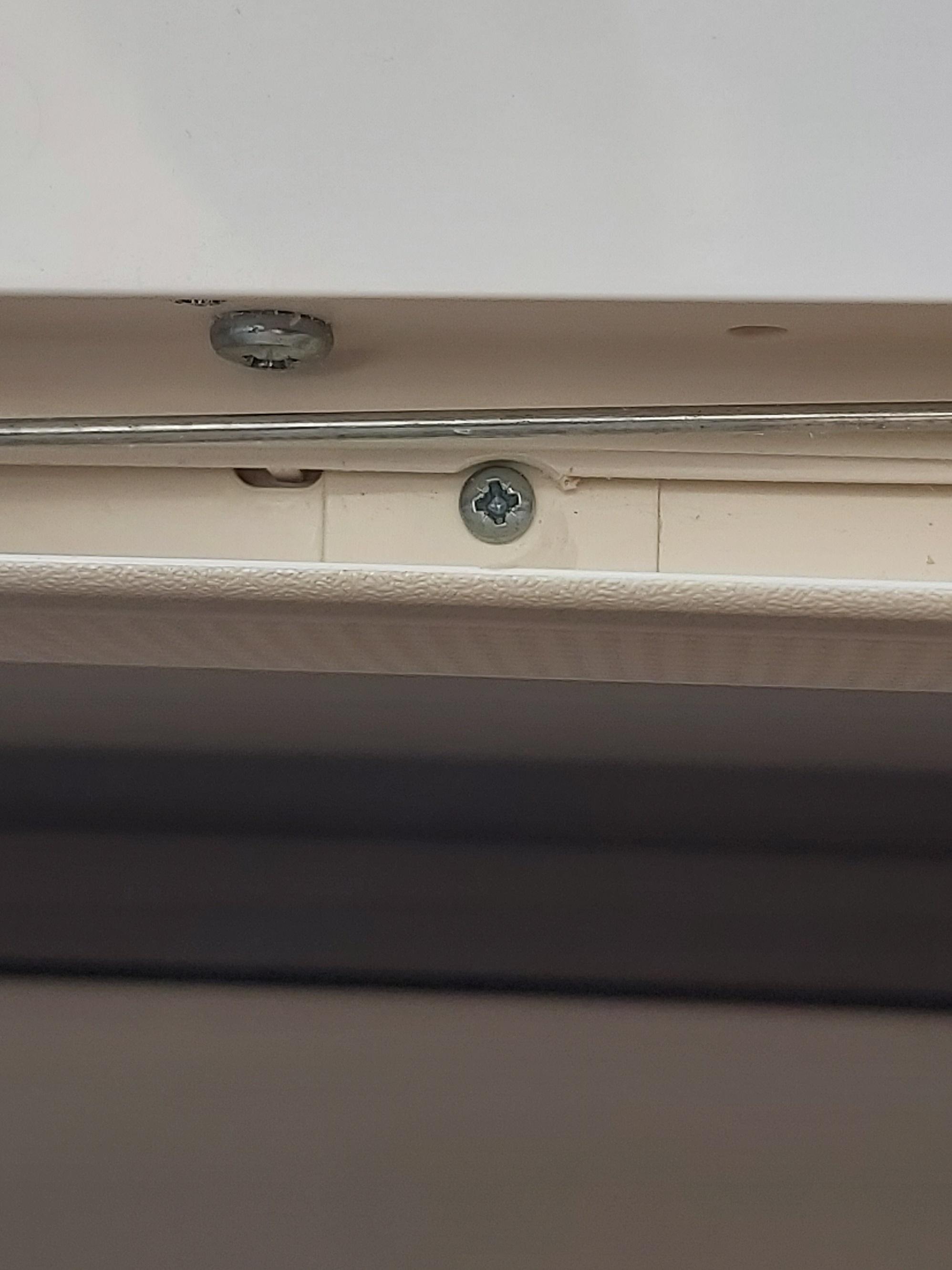

  • Habe wie geplant seitlich jeweils 2 Linsenkopfschrauben 3x16 von innen durch geschraubt.
    Wichtig unterhalb des inneren Ring vom Rahmen, damit die Schraubenköpfe nicht im Weg sind
    Ich hatte zuerst ein neues Rollo eingesetzt und bei der Befestigung erst festgestellt dass ein Faden eingeklemmt war.
    Also würde ich beim nächsten mal
    1. ohne Rollo in den Rahmen am Dach innen an 4 Punkten einen Halbmond schleifen
    2. das Rollo einsetzten und auf Funktion prüfen
    3. von innen 1,5 mm durch Rollogehäuse und Rahmen (äußerer Ring) Bohren
    4. Schrauben einsetzen
  • Zitat von "HonT post=91433 userid=5274"
    ...Habe wie geplant seitlich jeweils 2 Linsenkopfschrauben 3x16 von innen durch geschraubt.....
    Hallo Marco,
    Danke für die Fotos und die gute Beschreibung. Dann werde ich wohl mal meinen Schraubenfundus im Keller nach etwas passendem durchsuchen. Die Schraubengröße habe ich garantiert in meinem Konvolut. Ist nur eine Frage der Zeit, bis ich die in meiner Sammlung gefunden habe. .
