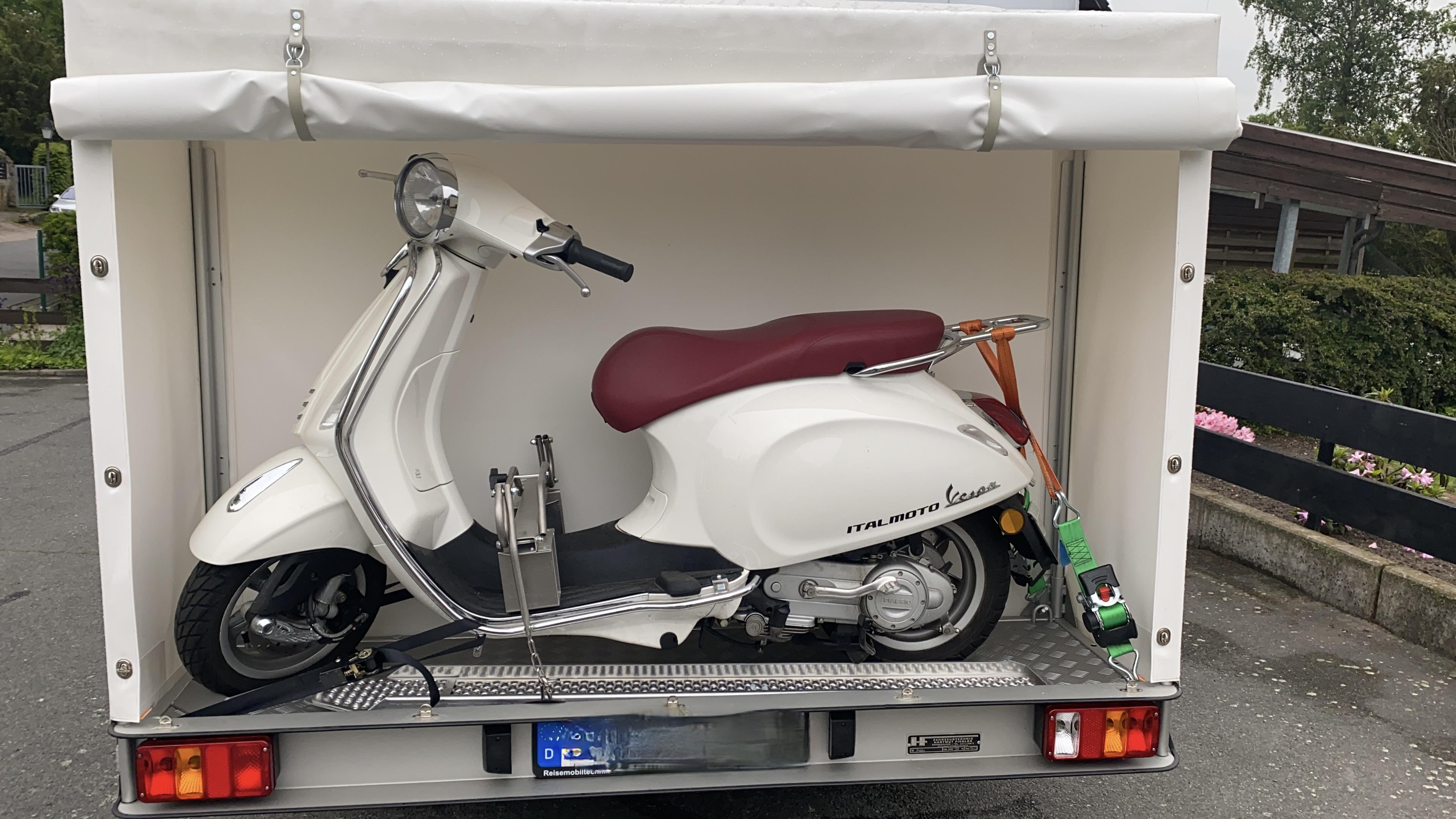

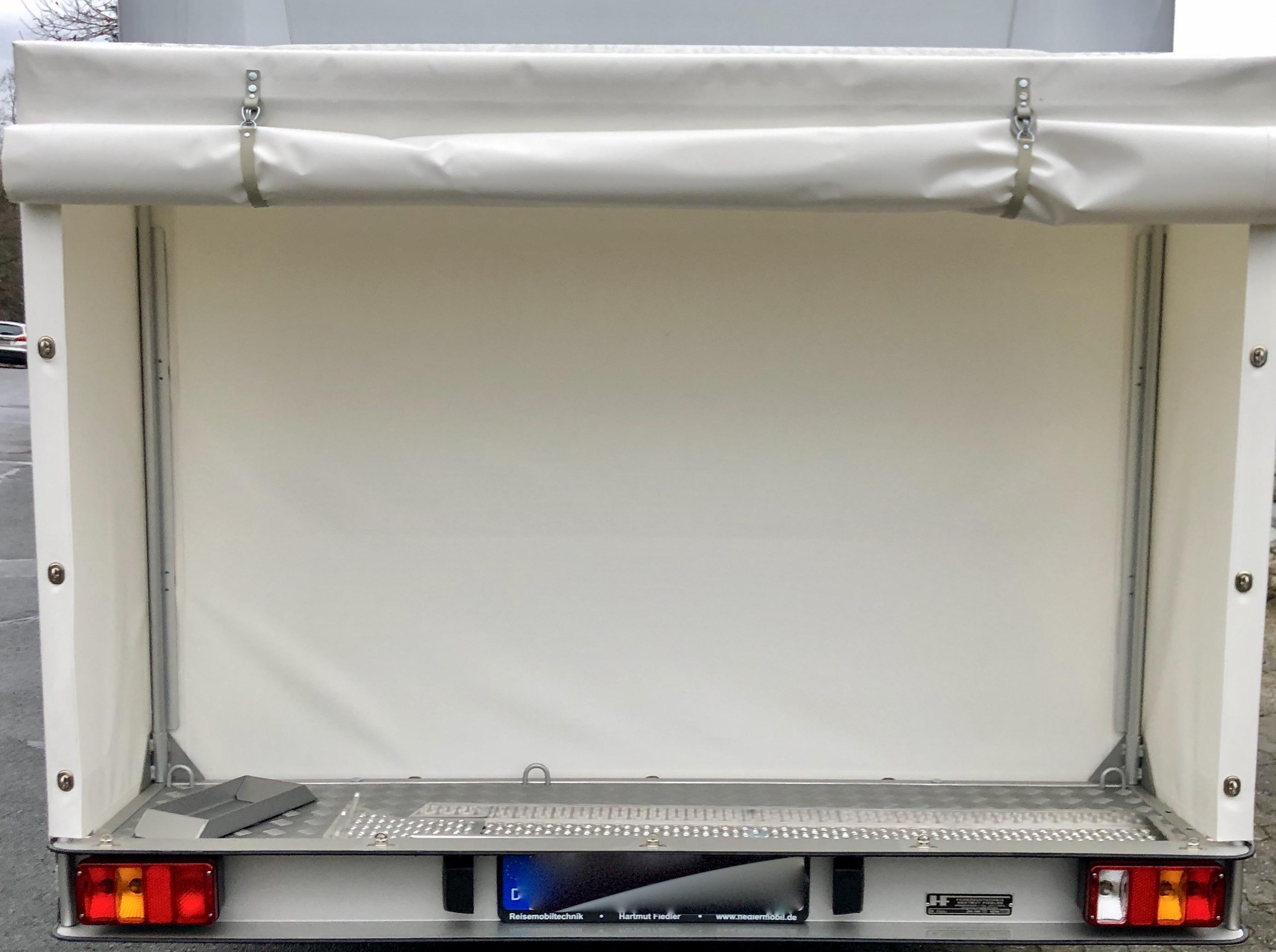

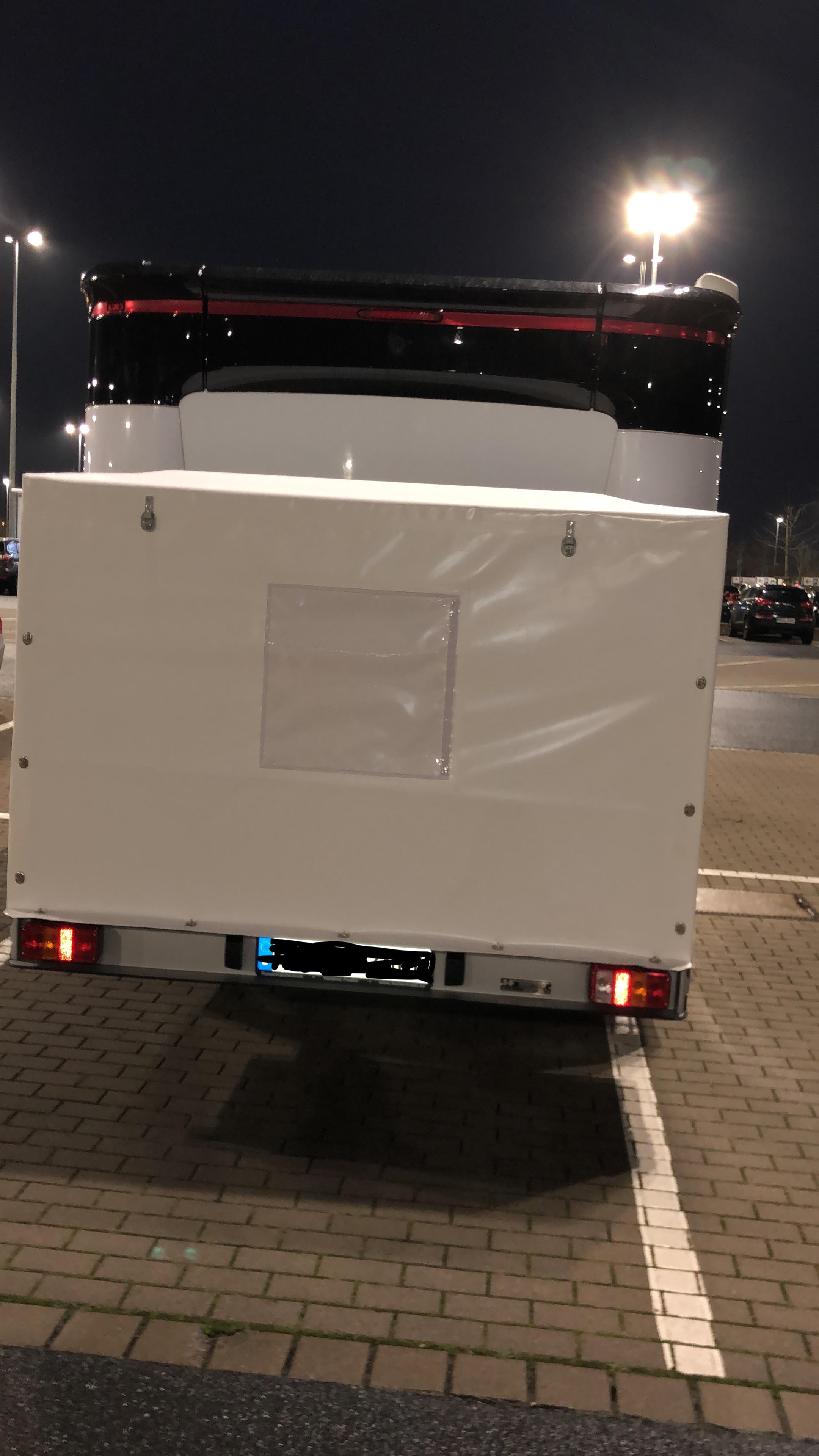

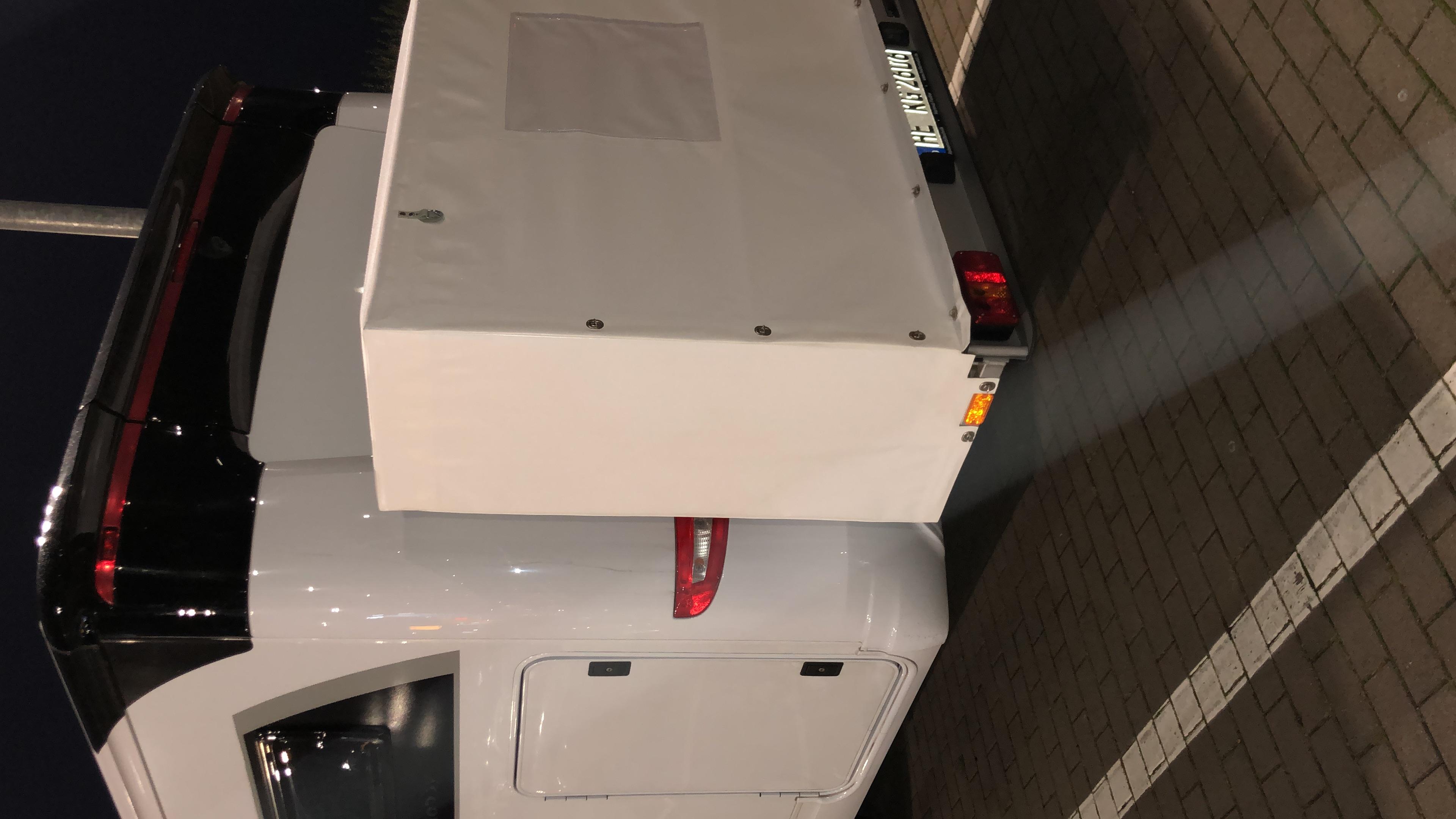

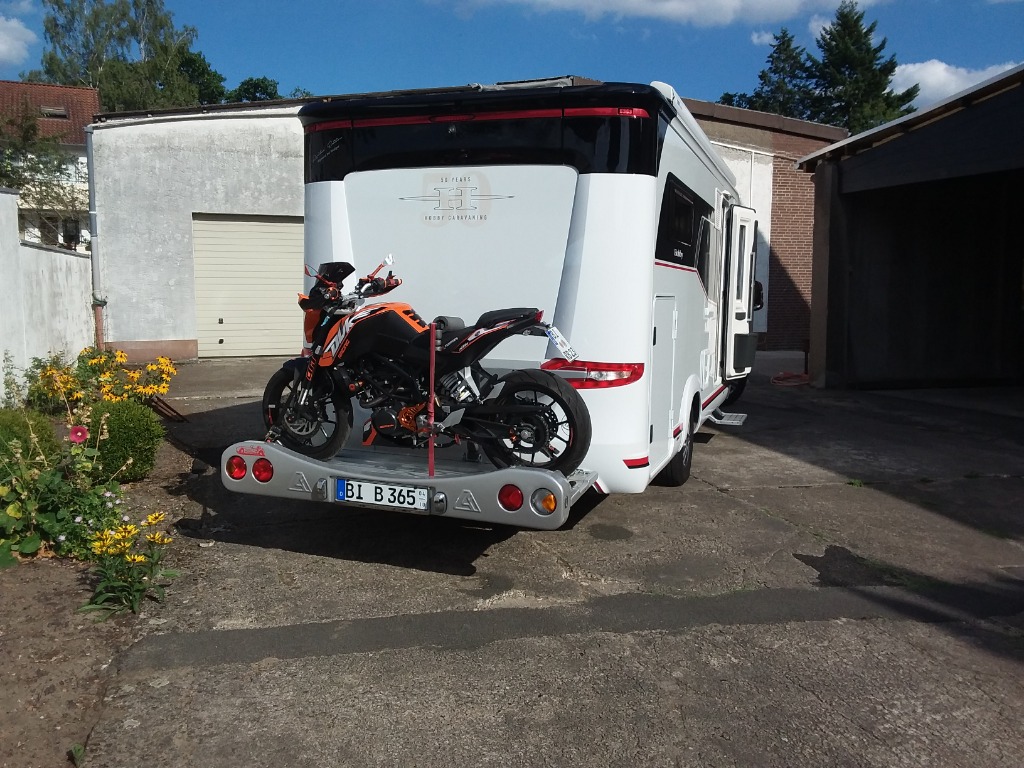

    wir haben unseren Rollerträger von Caravantechnik Dürrbaum in Bad Essen. Es ist schon der dritte, der an unseren Fahrzeugen die du unten im Anhang siehst montiert wurde.
    Träger ist relativ leicht und günstig. Wir würden wieder dort kaufen, vor allem weil die Leute dort sehr freundlich und hilfsbereit sind.
    LG, Richard

    speziell was den Träger anbetrifft, ich verwende eine Weih-Tach, mit einer Nutzlast von 170kg

  • Wir haben ebenfalls einen Fiedler. Belastung 160 kg. Ist für einen Roller bis 125ccm zumeist ausreichend. Großer Vorteil ist die Vorderradwippe, finde ich. Der aufgeschobene Roller steht mit dem Vorderrad in dieser Wippe bereits so sicher, dass Du da beim Aufbocken und gurten nicht wild "rumbalancieren" musst.

  • Wir haben auch das Heckträgersystem (160 kg) von Caravantechnik Dürrbaum aus Bad Essen und sind sehr zufrieden damit, habe erst kürzlich mit ihm gesprochen (hat jetzt Urlaub) wegen einer AHK für das Trägersystem zur Nutzung im Wechsel zum Trägersystem. Werde da einmal vorbeifahren, damit er sich das Anschauen kann. Sind gerade aus dem Urlaub zurück und haben wieder viele Heckschleifer gesichtet, 1,5m Überhang und noch mehr, da muss man schon etwas mehr investieren und 160 kg am Heckende plus zusätzlicher Beladung, ist schon eine ordentliche Schwerpunktverlagerung, was sich auf viele Eigenschaften des Fahrens auswirkt.Wenn es um 125 ccm Motorroller geht, ist wohl ein 130 kg Träger nicht so gut geeignet, weshalb ich mich für den 160kg Träger entschieden habe. Ich nutze den kleinen N Max von Yamaha und wollte eigentlich den X Max kaufen, aber das Gewicht wäre selbst für den 160 kg Träger zu hoch gewesen und so`n China Kracher mit 90 kg wollte ich nicht, ist mir zu unverlässlich.Fazit: Richtige Griff beim Trägersystem, richtigen Roller ausgesucht (topp) und unser kleiner Hobby spult fleißig und zuverlässig seine km ab, ohne jegliche Komplikationen und ist wieder frisch durch den TÜV. Man sollte sich schon genau überlegen, welches Trägersystem man anbringen will und wie hoch die zul. HA Last sein darf, kann man nachlesen und auch bei der Goldschmidt Luftfederung gibt es Daten dazu. Bin jetzt aber erst einmal gespannt, ob es möglich ist, eine zusätzliche AHK zum Trägersystem anzubauen und beides im Wechsel nutzen zu können, hängt vom Fahrzeugrahmen ab.

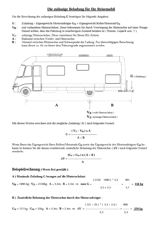

    Die maximale Zuladung des Trägers ist letztendlich kaum von Bedeutung, denn die meisten Wohnmobile können die Last gar nicht tragen.
    Wir haben einen Linnepe Smartport welcher theoretisch 200kg könnte, jedoch sind durch den Überhang und der maximalen Zuladung auf der HA nur 130kg möglich. Danach würde das Gewicht die maximale HA Last überschreiten. Und das sogar trotz unserer Doppelachse.
    Man sollte auch nicht vergessen, dass das Fahrverhalten extrem beeinflusst wird. Die VA wird entlastet, das Heck wird durch die Seitenbewegung und dem zusätzlichen Gewicht sehr instabil.
    Selbst wenn man sich noch im Grenzbereich der Zuladung befindet, kann das Fahren sehr unangenehm werden.
    Um das maximal mögliche Gewicht zu berechnen, nachfolgend das Dokument von Weih-tec.
    Bitte das Eigengewicht des Trägers bei der Berechnung nicht vergessen.
