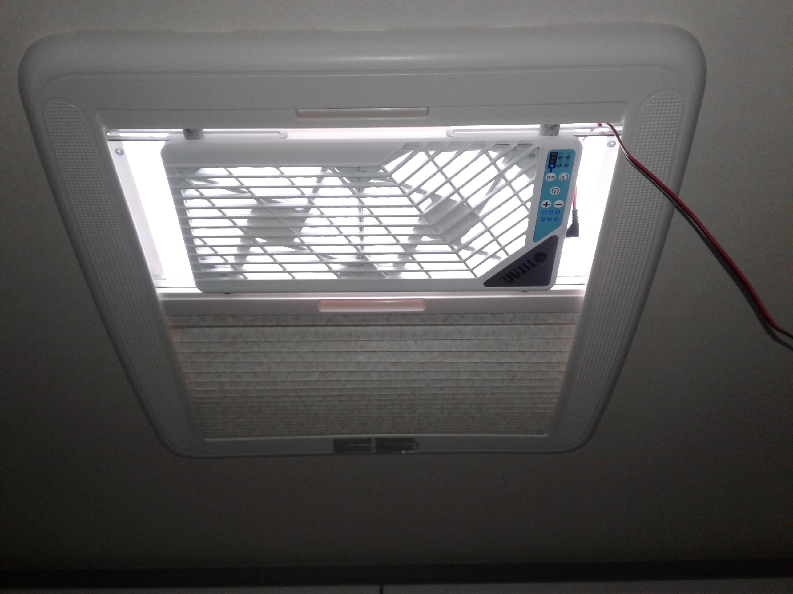

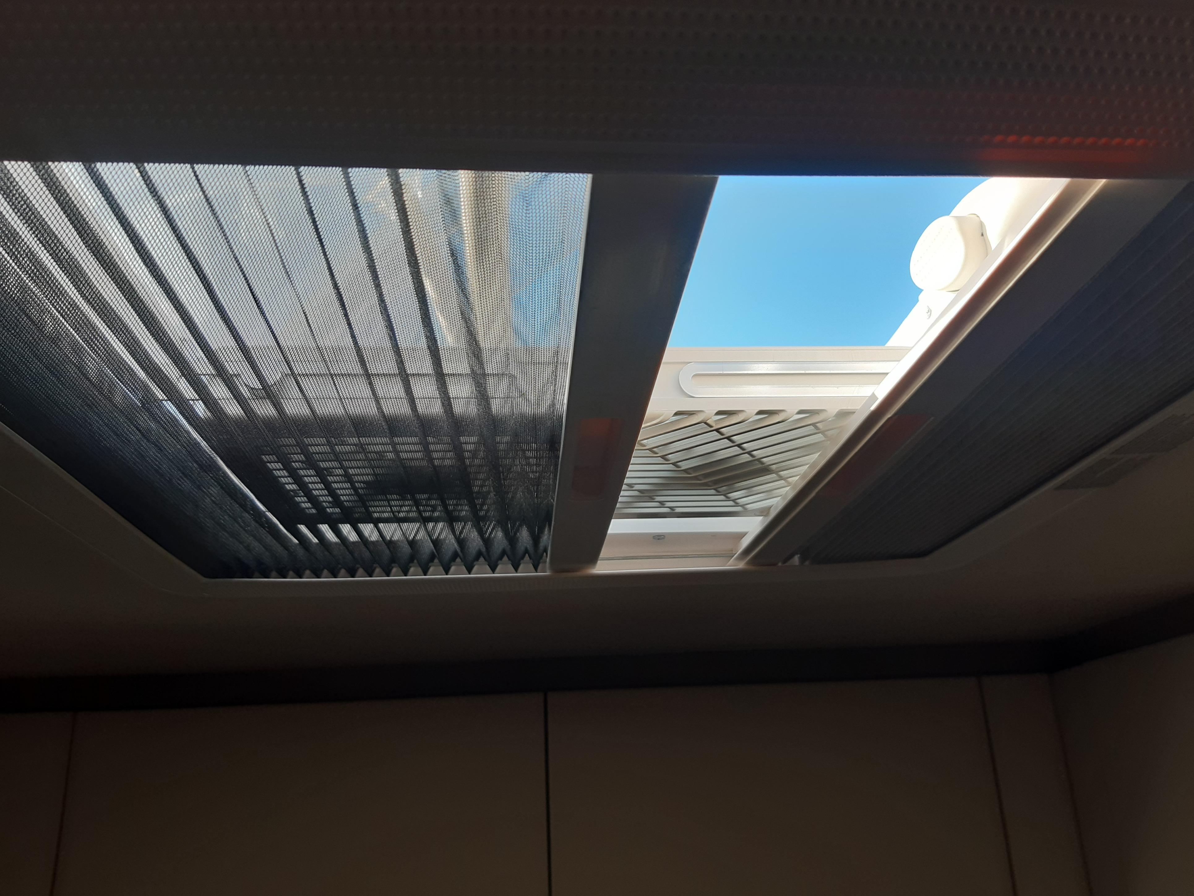

    ich habe den Titan-Lüfter im Schlafzimmer-Heki verbaut. Am Anfang war das Teil provisorisch mit den seitlichen Metallbügeln in der Jalousie-Abdeckung eingehangen. Allerdings haben die Klammern die Jalousie-Abdeckung öfter nicht an ihrem Platz gehalten und die ganze Pracht ist nach unten gefallen. Den Strom hatte ich mir auch als fliegende Leitung vom der Kathrein SAT-Schüssel aus dem oberen Hängeschrank stibitzt.

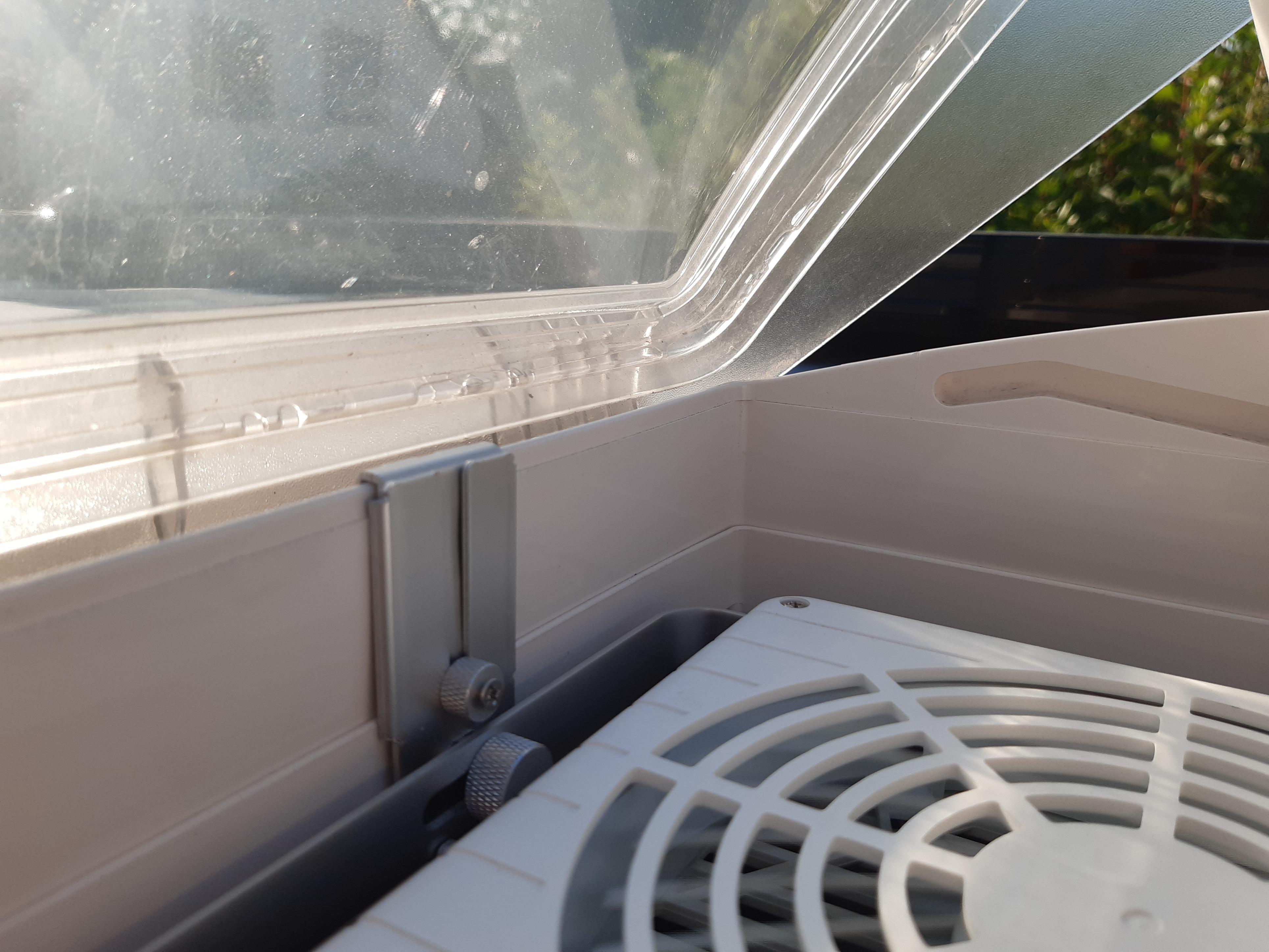

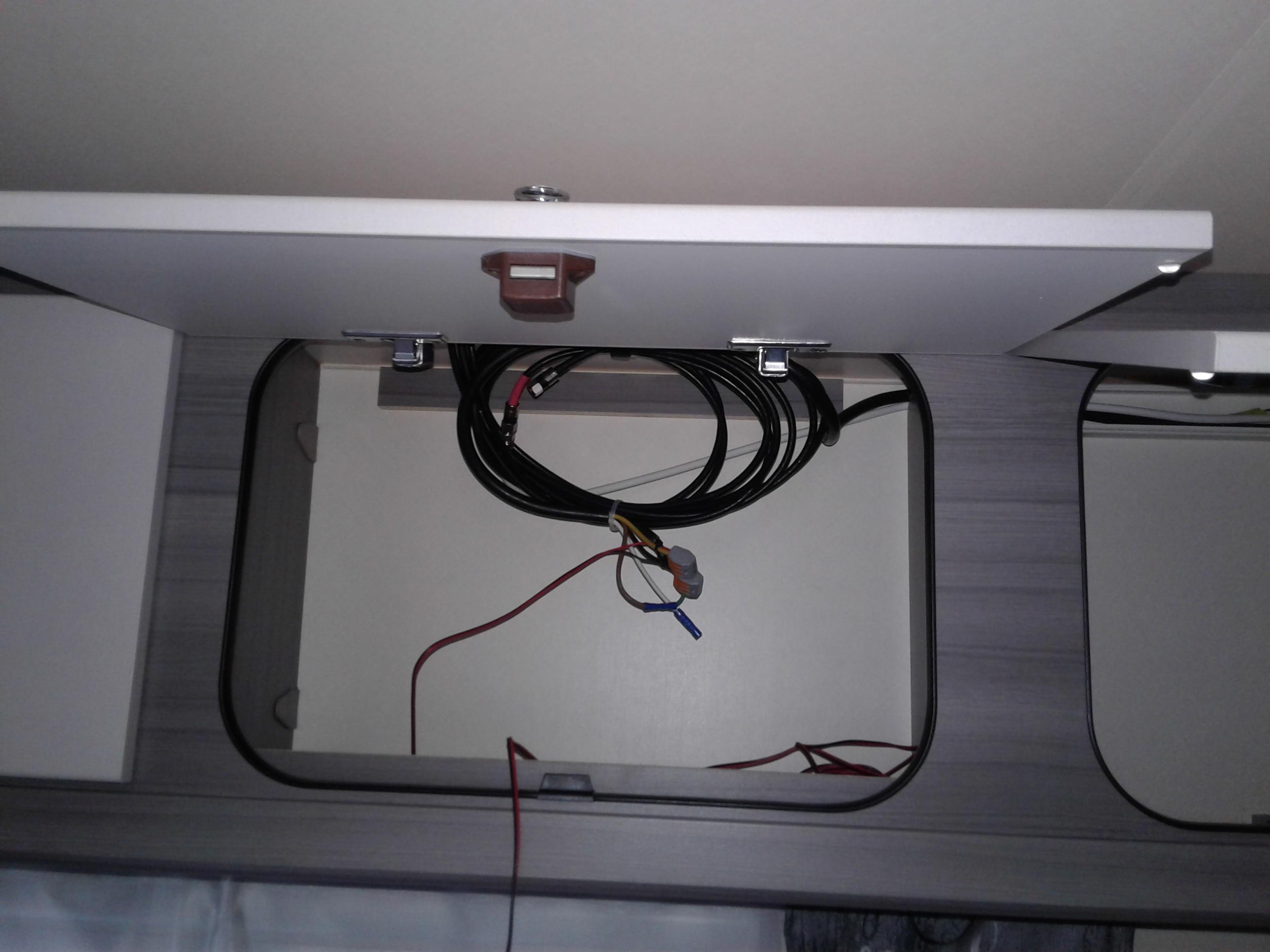

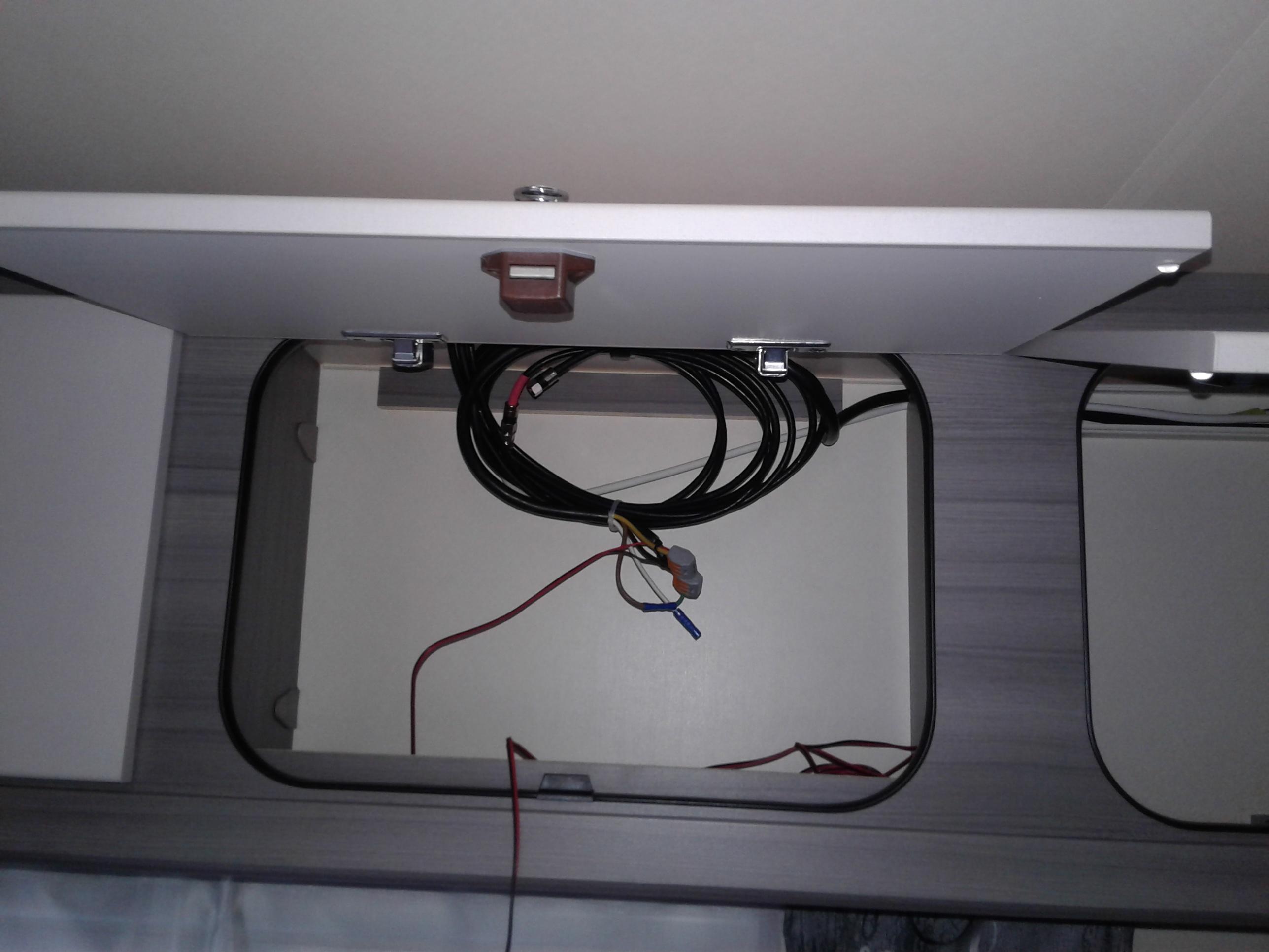

    Habe dieses Jahr nochmal nachgearbeitet und den Titan-Lüfter mit den beiligenden Halterungsblechen fest am Heki verschraubt. Die Stromleitung habe ich durch das Leerrohr im Dachhimmel (=Klima-Vorbereitung) bis in die Abzweigdose im ersten Hängeschrank neben dem Kühlschrank gezogen. Vorne am Toptron EBL liegt lose ein vorbereitetes Kabelpaar 2 x 0,75 mm oder ähnlich, welches in der Dose für die Klima endet. So bekommst Du die 12V ans hintere Heki.

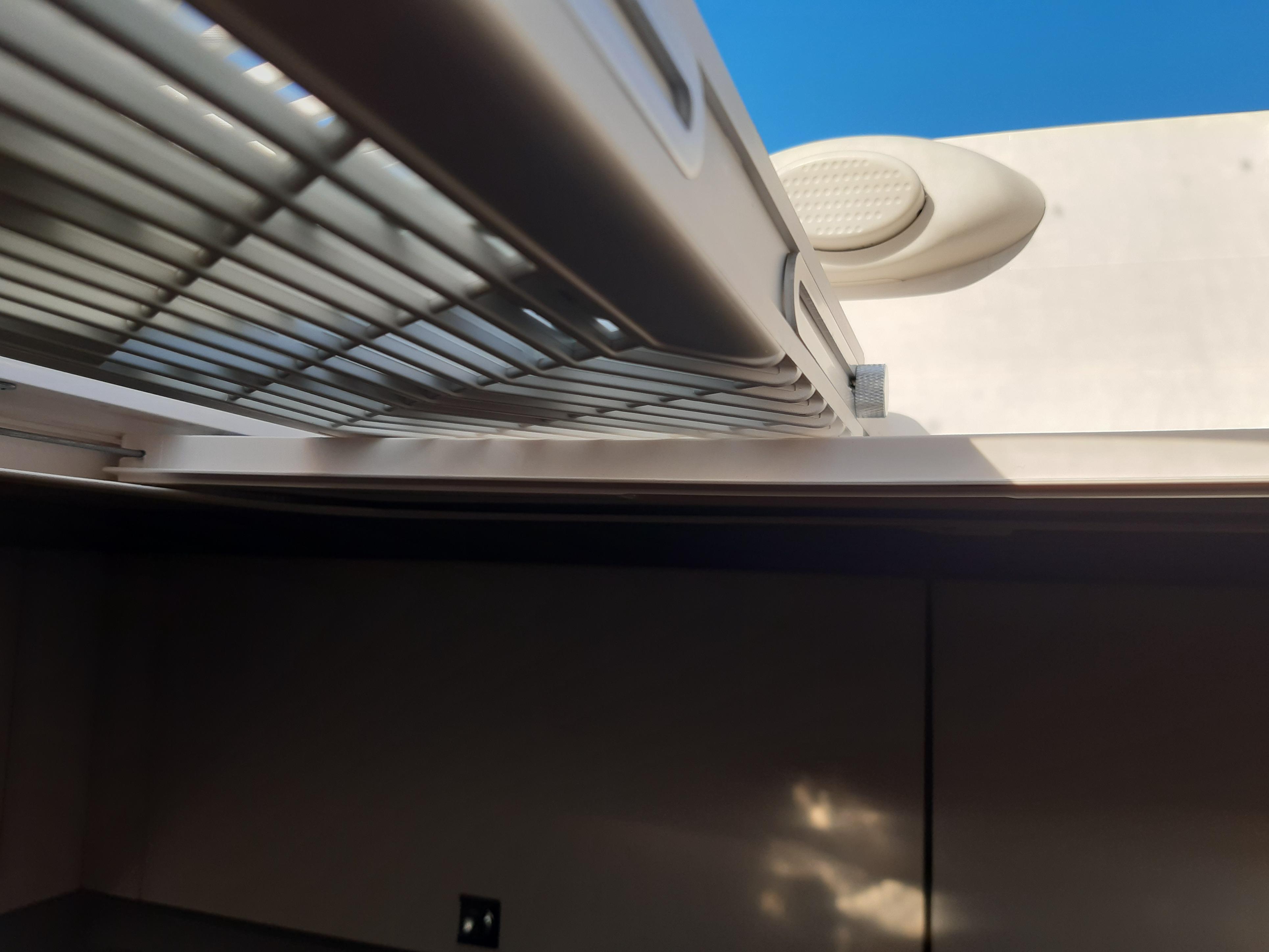

    Der Lüfter passt so eben mit dieser Halterung. Das Insektengitter und die Jalousie gehen knapp unter dem Lüfter entlang. Der Bügelgriff der Heki-Scheibe läuft mit zarte Schleifen am Lüftergehäuse vorbei. Die Montage ist eine Millimeterarbeit, damit alles passt.
    Und nun zur Performance: Es ist besser als nichts und war auch für mich als damaligen WoMo-Anfänger eine erste, preiswerte Möglichkeit, die Belüftung bei Sommerhitze etwas zu verbessern. Aber erwarte nicht zu viel von dem Ding. Neben dem Lüfter bleiben einfach zu viel Fenster frei, durch das wieder warme Luft einströmen kann. Ein MaxxFan spielt garantiert in einer anderen Leistungsklasse. Das MaxxFan steht bei uns noch auf der ToDo-Liste....
  • Hallo Andreas,

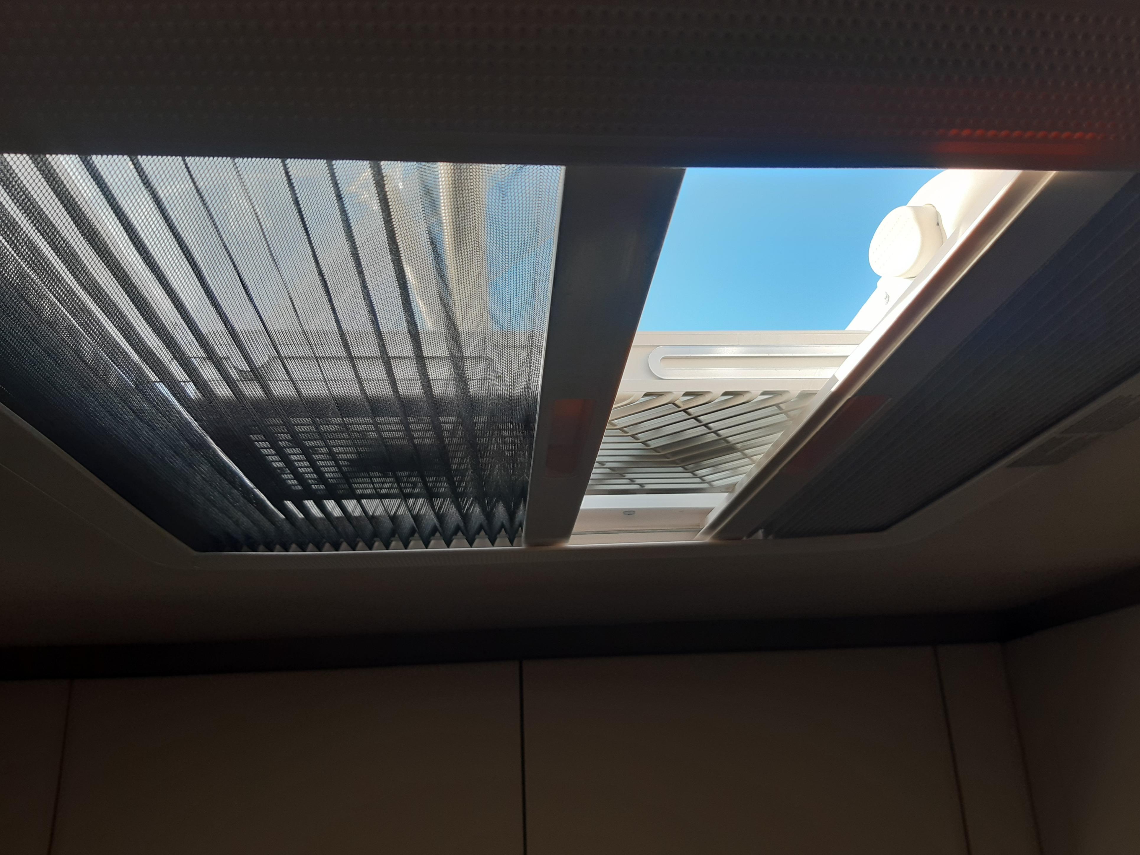

    Ich habe wie Marcus das Teil fest verbaut, aber wie auf dem ersten Bild von rechts nach links. Dadurch kann man mit dem Sonnenrollo den offenen Teil des Fensters abdecken, über den Lüfter das Mückengitter. Der maxxfan ist bestimmt besser, mir reicht der Titan aber...
    Viele Grüße Wolfgang
