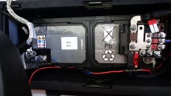

  • Das sieht aus wie...
    Gestern habe ich die Batterieschublade geöffnet.
    Nur eine Aufschrift: VARTA.
    Kein Etikett. Eine Batterie ohne Spezifikationen.
    Morgen werde ich seine Maße nehmen und mit dem Varta-Katalog vergleichen.
    Mit freundlichen Grüßen
    MariaD & Cargol
  • Die Länge des Akkus beträgt 39,5 cm.
    Sie entspricht also 105 Ah.
    Und wenn Sie eine Referenz haben: 669 392 ra neben dem Minuspol.
    Herzliche Grüße.
    MariaD & Cargol

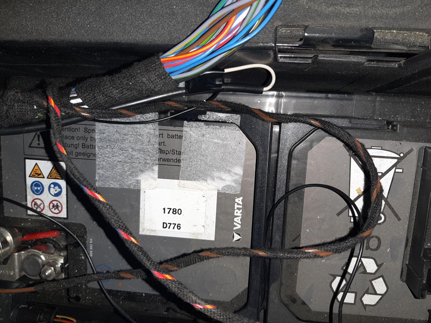

  • Hallo Cargol,
    ich denke das ist genau die gleiche Batterie wie bei mir.
    Siehe Post #92177
    Es ist meines Erachtens eine Varta Blue Dynamic EFB mit 95 AH.
    Wird auch im Display als Std mit 94 Ah so angezeigt.
    Jürgen
  • Ja, aber...
    Varta Blue Dynamic EFB amb 95 AH ist 35,5 cm lang.
    und 105 AH ist 39,5 cm. Wenn es Ihnen leicht fällt, nehmen Sie die Fußabdeckung des Fahrers ab und nehmen Sie die Maße, bei meinem Fahrzeug sind es 39,5...
    Wir sehen uns im ForumStrefen...
    MariaD & Cargol

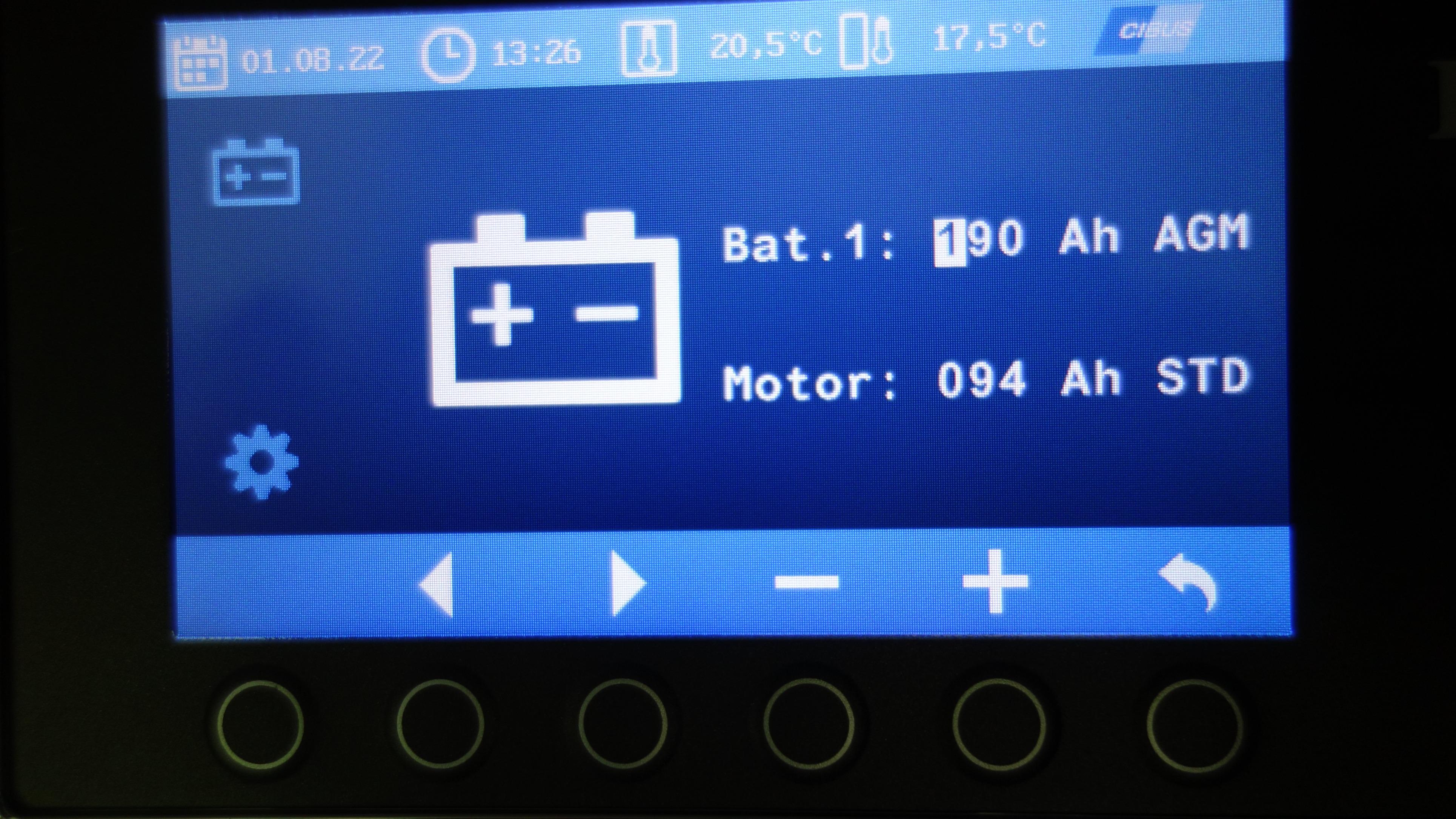

  • Hallo Cargol,
    habe gerade nachgemessen.
    Incl. Plastiknase links sind es 39,5 cm. Auch die 669 392 ra und die D776 auf dem Aufkleber sind identisch.
    Dann stimmt wohl bei mir die werksseitige Einstellung im Display nicht.
    Danke und bis nächsten Monat.
    Jürgen

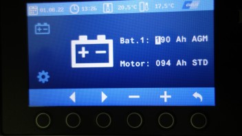

  • Ich bedanke mich schon mal für das Ausmessen und die Angaben. Nachdem ich nun meine Batterie-Daten ins TFT eingegeben habe (190 AH Aufbau AGM und 105 AH STD Motor) stimmen bei mir auch die Ladestandsanzeigen.
    Außerdem konnte ich während der Fahrt ein besseres Ladeverhalten der Lichtmaschine feststellen ( kein Ladebooster vorhanden ).
