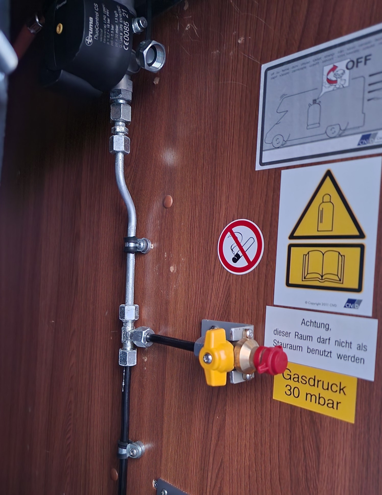

    ich habe unserem Gas-Außenanschluss im Gaskasten, direkt unter der Duocontrol eingebaut.
    Foto anbei.
    LG Uli
  • Danke für das Foto, aber der Gaskasten befindet sich ja meist auf der linken Fahrzeugseite, man sitzt aber meist auf der rechten Seite. Da wäre ein sehr langer Schlauch nötig, wenn man den Grill anschließen möchte.
    Daher würde ich die Lösung in der Heckgarage rechts bevorzugen.
    Vg, Frank
