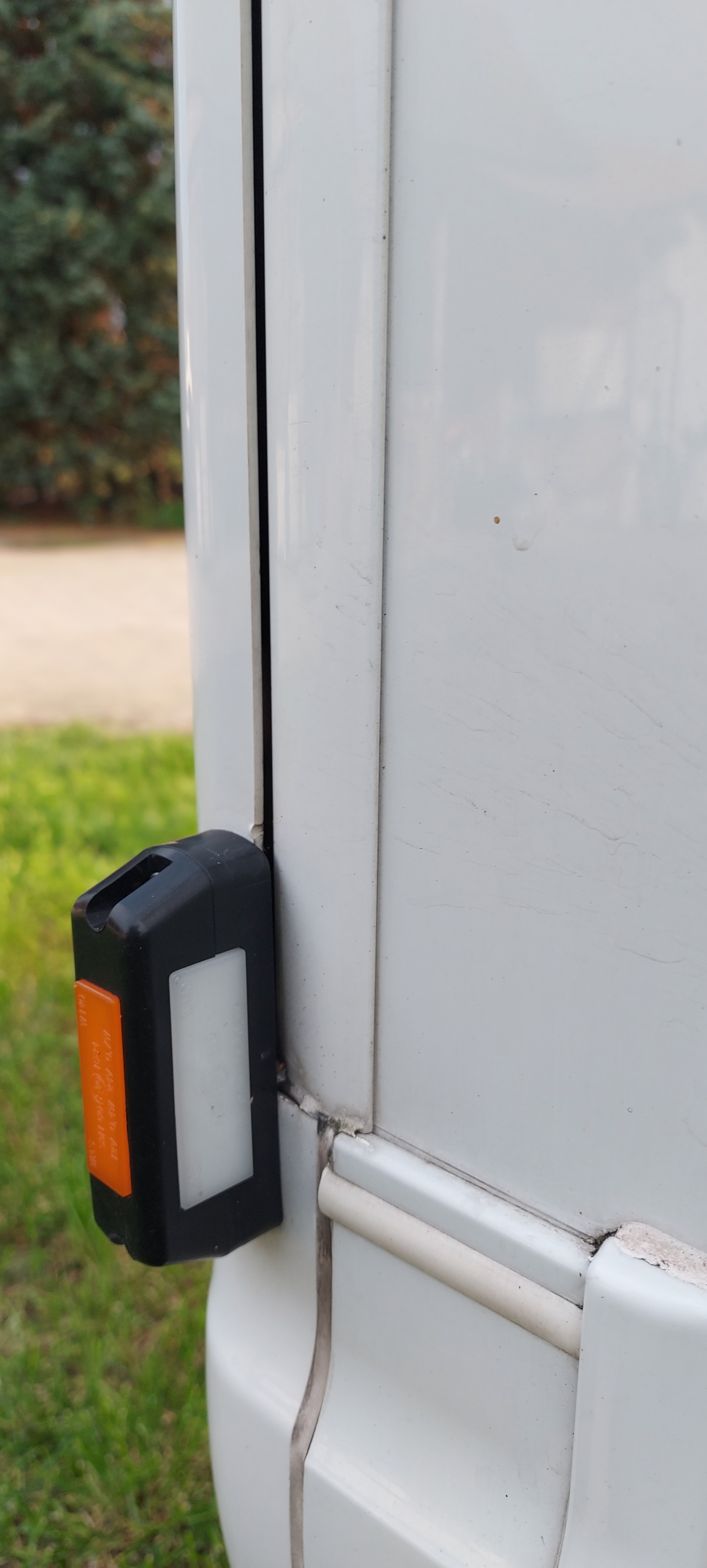

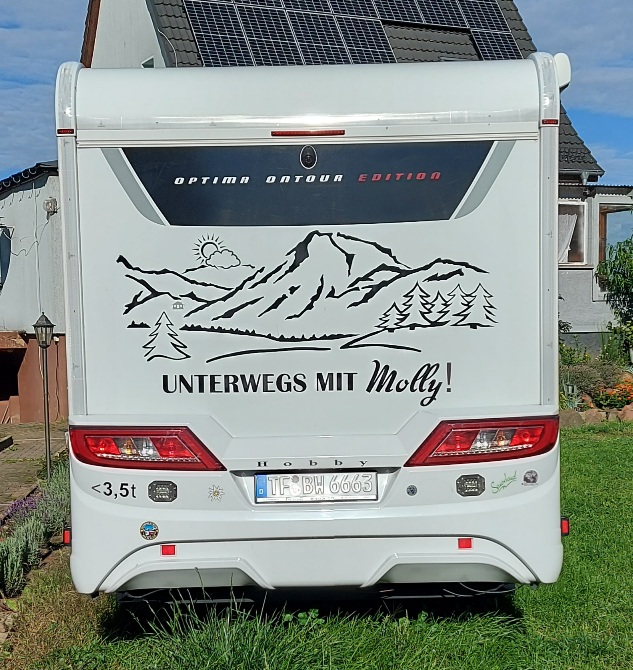

  • Moin, ein Detailfoto kann ich dir erst am Wochenende schicken. Ich habe sie an der Heckschürze angeschraubt, da bin ich ja nicht im Aufbau.
    Ich hoffe, wenn du das Bild größer ziehst, kannst du was erkennen.
