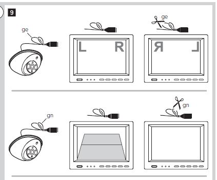

    vielleicht hilft dieser Hinweis: Wenn Hobby die technische Ausstattung nicht geändert hat, ist bei dem HOOE standardmäßig eine DOMETIC CAM 18 als Rückfahrkamera verbaut. Das Ausblenden der Hilfslinien sowie die Umschaltung L/R vs. R/L erfolgt durch Trennen entsprechender Leitungen am Kabel, sozusagen Hardware-kodiert. Bedienungsanleitung als pdf-Anhang.
    Das Kabel der Kamera geht durch die Rückwand und landet in dem Kabelkanal unter den Hängeschränken im Schlafzimmer (Kopfbereich); bei den neueren HOOEs ist der Kabelkanal inzwischen ins Innere der Schränke verlegt worden.

    Aber eigentlich will ich bloß die blöde Anzeige weg bekommen - kann es denn wirklich sein, dass man das nur mit Durchschneiden von Kabel hinbekommt
