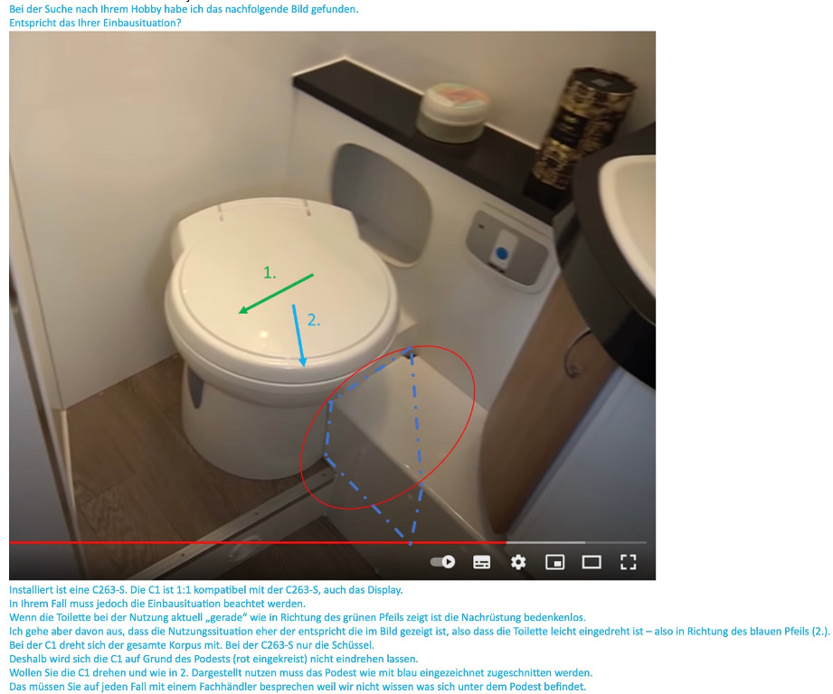

Was ist dahinter ;-) ??
  • Das rechte Radhaus.
    Grüßle
  • Hi, Kalle,
    sieht aus, als hättest Du auch einen T70GE; schau mal im rechten Kleiderschrank. Da ist auch ein Podest, von dem ich mir nicht vorstellen kann, dass da so etwas Großes dahinter steckt. Vielleicht wirst Du hier ja für Deine Zwecke fündig.
    Grüßle
  • Hallo Charly,
    es geht nicht um Stauraum...... Es geht um eine Toiletten Instalation ;)
    Die Clesana C1.
    Und richtig, wir haben einen T70 GE und sind damit sehr zufrieden
    Gruß Kalle
    Gruß an Alle
    Kalle
  • Achso. Müsste nach meiner Einschätzung gehen; die Cesana ist nach meinen Info sogar noch 5 mm niedriger
    Grüßle
  • Wieder was gelernt! Vielen Dank
    Grüßle
