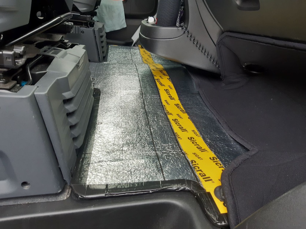

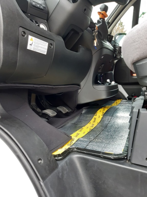

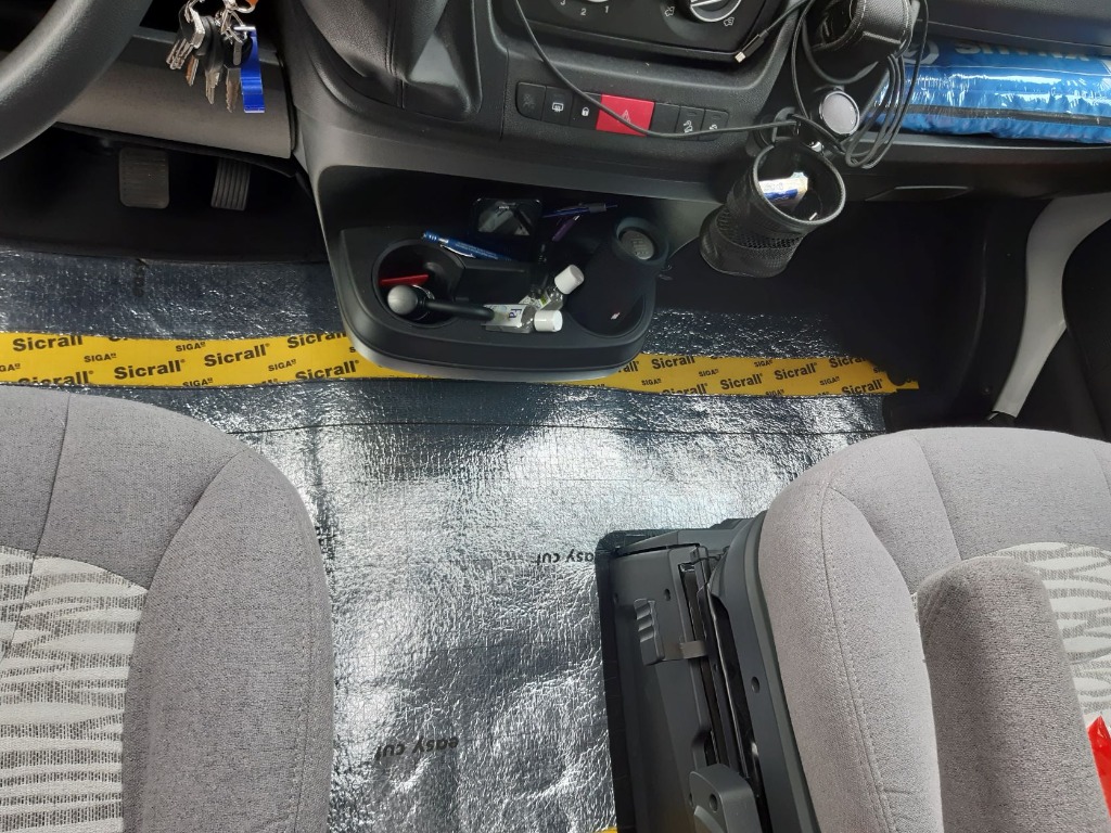

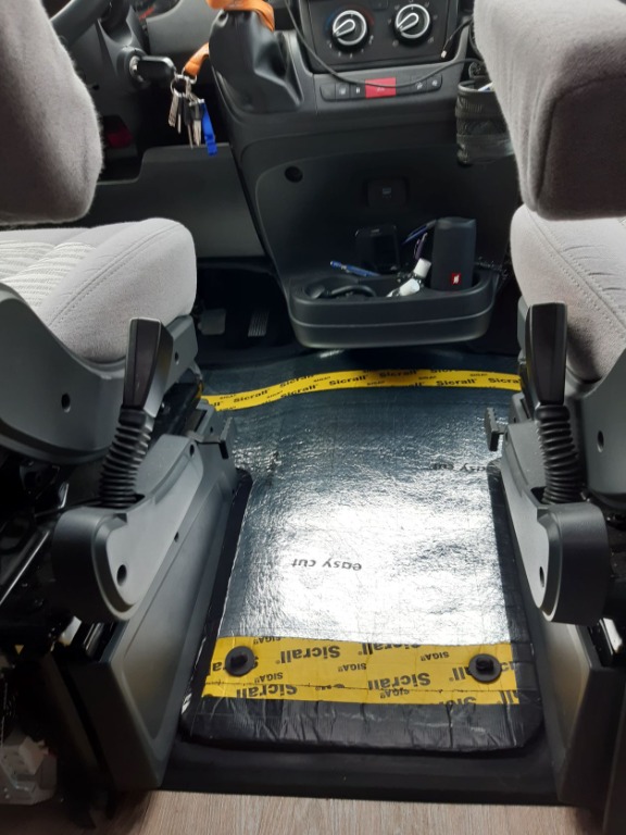

    5. Zusätzliche Isolierung unter dem Fahrerhausteppich:
    Der zugeschnittene Isolierfilz, den Kantop anbietet, hat mich nicht recht überzeugt. Ich habe mir aus aluminiumkaschierter Trittschalldämmung aus dem Baumarkt eine isolierung zugeschnitten. Diese besteht im wesentlichen aus 4 mm dickem PE-Schaum. Ich habe die Materialstärke durch eine zusätzliche Lage aufgedoppelt auf 2 x 4 mm. Der Fahrerhausteppich diente dafür als Schablone. Die Außenränder habe ich mit schwarzem Gaffa-Tape abgeklebt, um ein Ausfransen zu verhindern. Außerdem ist die Isoliermatte unter dem Fahrerhausteppich dadurch sehr unauffällig. Die Bereiche, wo die Fixierungen des Fahrerhausteppichs liegen, habe ich mit Klebeband von SIGA verstärkt. Die abschließende Kante der Matte Richtung Podestkante habe ich mit doppelklebendem Klett-Tape von 3M gegen Verschieben gesichert.

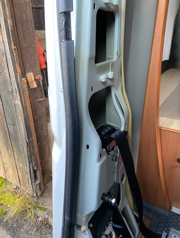

    Den größte „Erfolg“ brachte aber die Isolierung der Türen und der B-Säule.
    Hier habe ich 20mm Armaflex verwendet. Ist ein bisschen „Fummelarbeit“, aber es lohnt sich definitiv.
    Wichtig:
    die Abflusslöcher nicht überkleben.

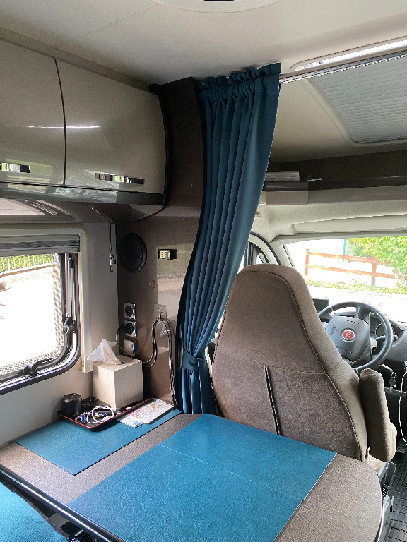

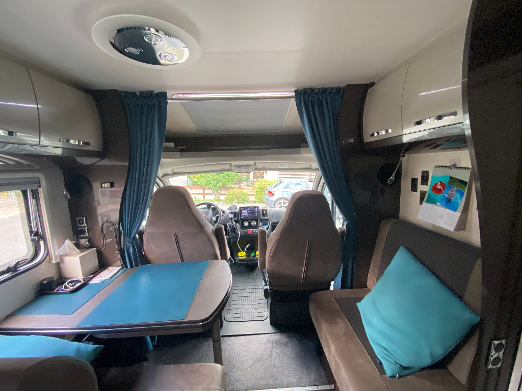

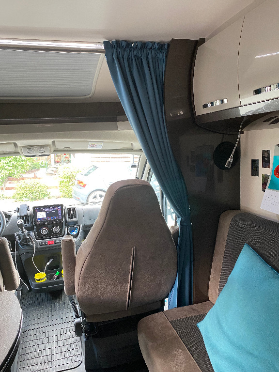

    Meine Kälteisolierung, die ich hier mal vorstellen möchte, sind unsere Vorhänge.
    Aber ich möchte auch gleich erwähnen, das sie für plus 37° auch eine Topp Investition waren.
    Hitze:
    Während der Fahrt zugezogen, die Klimaanlage auf die Seiten gestellt, super Temperatur im Fahrerhaus.
    Es zieht nirgends und es gibt keine Halsprobleme durch die Klima.....
    Kälte.
    Während der Fahrt zugezogen ist "NUR" das Fahrerhaus natürlich schnell erwärmt.
    Während der Nacht ziehen wir auch zu, somit wird nur das Womo geheizt. Spart Gas.
    Am Morgen merkt man den Unterschied, wenn man die Vorhänge zur Seite schiebt
    P.S. Meine Frau findet es so wohnlicher ;)
    Die Spannstange und die Gardinen haben wir alles vom Firma Hammer.
    Die Dame hat hier Maß genommen und alles funzt super .
    Gruß Kalle

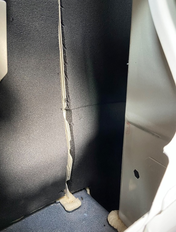

  • So wie Frodo haben wir das auch gemacht, B Säule gedämmt mit Armaflex. Außerdem Übergang von B Säule zum Aufbau demontiert und gedämmt, Eintrittschalen gedämmt, Türen mit Armaflex 13 mm gedämmt, Unterboden unter dem Fahrzeug ( Übergang zum Aufbau) mit einer Platte Styrodur gedämmt, vorne an der Windschutzscheibe den schmalen Spalt zum Armaturenbrett ausgefüllt und den Fahrerhausteppich von unten mit Dämmung beklebt. Bei unserem Hymer war der Bereich zwischen den Sitzen blankes Blech, auch nachgeräumt. Möglichst viele Bereiche unter dem Armaturenbrett mit Schaumstoff ergänzt.
    Das Ergebnis ist sehr gut und das Fahrzeug sehr leise.

  • Hallo Rainmaker,
    hast Du eventuell ein paar Fotos von der Dämmung am Übergang etc?
    Wäre interessant zu sehen, wie Du das verwirklicht hast.
