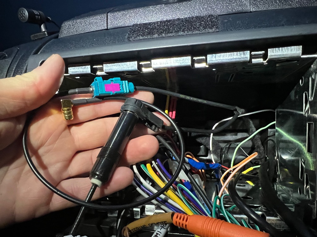

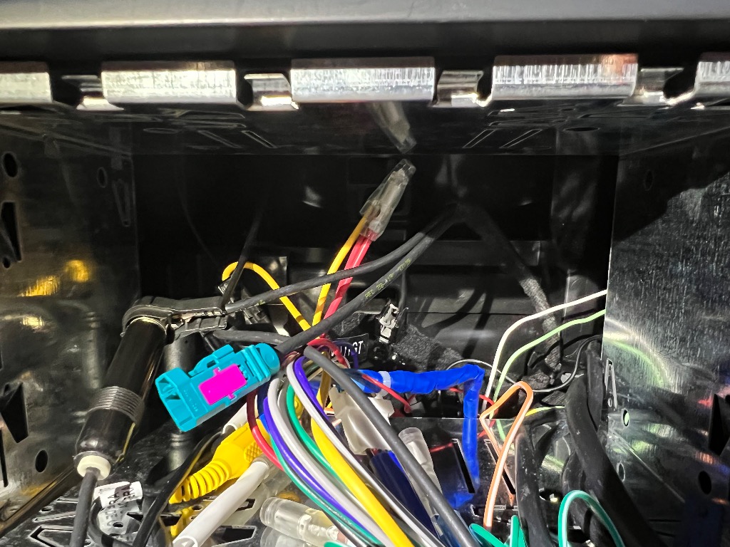

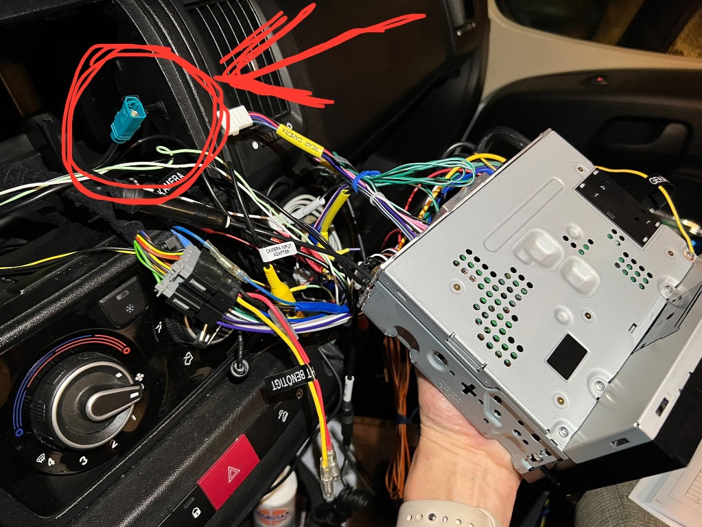

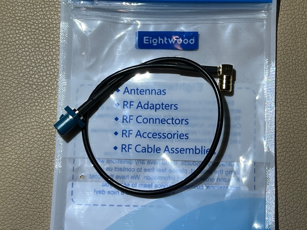

    nachdem kurz nach Ende der Garantie mein Pioneer SPH-DA 130DAB ausgefallen ist (startet nicht mehr zuverlässig, manchmal Display nur Streifen), musste ich mich nach einer Alternative umsehen und habe nun ein Alpine iLX-705D verbaut. Bei der Installation nutzte ich weiter meine damals selbst verbaute DAB-Scheibenantenne, obwohl ich mit der Empfangsqualität nicht wirklich zufrieden war. Nun ist mir aufgefallen, dass im Kabelbaum der Radiovorbereitung ein türkisfarbenen Fakra-Stecker ankommt.
    Laut Fakra-Farbcode müsste dieser Anschluss jedoch für GPS, Navigation, Telematik sein (Radio wäre demnach ein schwarzer oder weißer Stecker). Im Netz habe ich jedoch Beiträge gefunden, die diesen türkisfarbenen (oder blau-grünen) Stecker als DAB-Anschluss beschreiben. Allerdings wird auch gesagt, dass noch lange keine DAB-Antenne verbaut sein muss. Mein Vantana ist Bj2020 mit Radiovorbereitung.
    Kann mir jemand helfen? Mit einem entsprechenden Adapterkabel (Fakra auf SMB) könnte man den Anschluss nutzen - so er denn überhaupt einen Antennenanschluss darstellt. Bevor ich mir jedoch für knapp 10€ den Adapter kaufe und das Radio wieder rausnehme, wollte ich hier erstmal nachfragen...

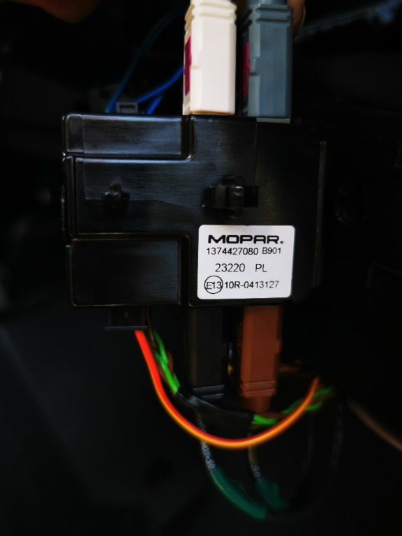

    habe auch lange mit dem DAB Empfang rumprobiert. Der Händler wo ich das WoMo 2020 gekauft habe hatte das achso tolle Blaupunkt Radio inkl. einer Scheibenantenne nachgerüstet.
    Das Radio wurde nach nem halben Jahr gegen ein vernünftiges Kenwood Radio getauscht und da hatte ich auch gesehen, dass dort schon ein Fakra Stecker liegt. Habe dann die Kabel verfolgt und bin dann bei einem Verstärker rechts neben dem Handschuhfach gelandet. Von dort aus geht es zum rechten Außenspiegel.
    Hatte dann einen Fakra auf SMB Adapter gekauft. Aber der Empfang war eher schlechter als der mit der Scheibenantenne.

  • Hallo zurück und danke für die Info. Der Fakra-Stecker hinterm Radio ist auch türkisfarben oder weiß bzw. grau-schwarz? Mein Vantana hat eine Dachantenne, deshalb gehe ich davon aus, dass er zusätzlich keine im Außenspiegel einschließlich Verstärker hat.
  • Der Stecker ist auch Türkis.

  • Leider funktioniert der Anschluss über diesen türkisfarbenen Fakra-Stecker nicht.
    Es ist kein DAB-Empfang möglich, wenn ich den Stecker mittels Adapter mit dem Radio verbinde, weder mit noch ohne Phantomspeisung. Scheinbar ist die originale Dachantenne nicht für den DAB-Empfang vorgesehen bzw. es fehlt der Entsprechende Wandler/Verstärker in meinem Ducato. Also muss es die Scheibenantenne weiter tun. Schade...

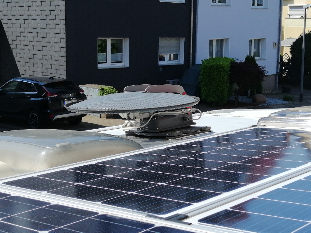

    In meinem Hirn geistert da eine Idee herum. Da ergibt sich Folgende Frage für mich : Muss eine DAB+Antenne zwingend auf 40x40 Edelstahl stehen? Oder kann ich (und jetzt kommt die Idee) das Teil auf der Rückseite der Sat Antenne (ist ja auch Metall😁) montieren?
    LG aus Essen. Lothar
