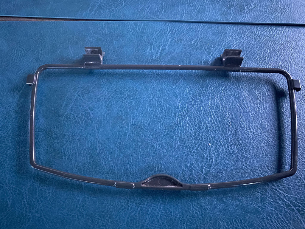

    vielelicht hatte einer von euch auch schon mal das Problem.

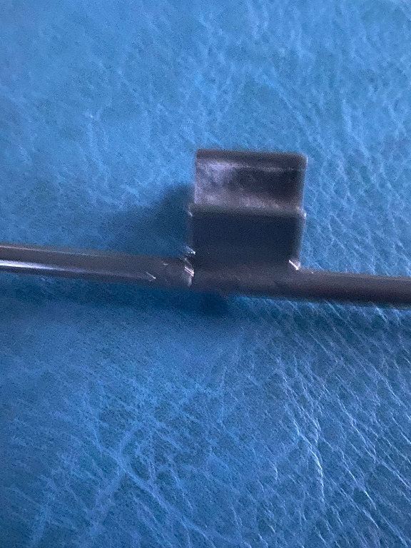

    Der Ring vom Mülleimer ist gebrochen, an beiden Stellen wo er eingängt ist.
    Habe es jetzt erst einmal mit Sekundenkleber geklebt. Muss gucken ob
    es hält. Aber erst morgen ;)
    Weiss jemand ob es das Teil allein zu kaufen gibt ?
    Hat jemand einen andere Mülleimer montiert?
    Gibt es weitere Anregungen ?
    Gruß an Alle
    Kalle

    ich habe letztes Jahr den Mülleimer gekauft, allerdings gab es den nur komplett.
    Beim Hobby Händler kostete der knapp 50€, im Zubehör habe ich ihn nirgends gefunden.

    bei meiner Spanientour ist auch bei mir der Mülleimerring gebrochen. Zu Hause habe ich den Ring bei der Adrresse die Charly eingestellt hat bestellt und eingebaut, Sollte länger halten da der Ring jetzt verstärkt ist.

    Als einigermaßen erfahrenener 3D-Druck-Anwender kann ich sagen, dass so ein Teil als Ganzes mit den herkömmlichen Hobbydruckern nicht herzustellen ist. Wenn es nur um so einen Clip ginge, könnte man vielleicht was machen, aber das Rohr oder das ganze Gestell? - nicht sinnvoll möglich. Wenn die Klebung einigermaßen hält, würde ich zur Verstärkung der Klebestelle etwas 2k Epoxy anrühren und zwei, drei Streifen Glasfaser drüber laminieren. Das Zeug muss man aber erstmal haben. Als Flugmodellbauer habe ich sowas - vielleicht kennst du ja einen Modellbauer, der nicht nur Fertigmodelle kauft - die haben sowas alle vorrätig.

    Habe jetzt erst einmal geflickt. Mal sehen wie lange es hält.
    Wenn ich dann mal wieder in Deutschland bin, werde ich mir das
    Teil mal bestellen. Denn auf Dauer wird das Teil nicht halten.
    Da hat Hobby wieder gut was hinbekommen. Eine Schwachstelle
    geschaffen und dann nur komplett verkaufen. So macht man Kohle.

  • Moin zusammen, der war bei uns auch mal gebrochen und da das innerhalb der Garantie war, ging das über den Händler, es kam dann tatsächlich nur der Ring von Hobby.

  • Die Reparaturidee vom Matthias (Stahlstifte usw.) ist die mit den besten Erfolgsaussichten. So werden in der Zahntechnik auch viele Reparaturen gemacht und die halten Kaudruck aus ... Ich würde dünne Madenschrauben nehmen, die verzahnen sich noch zusätzlich mit den Kleber. Die eine Seite vielleicht sogar mit Gewinde, dann Schraube rein und die anderes Seite etwas größer bohren, damit der Kleber mit reingeht. Das hält auf jeden Fall. Ist aber nix für "Grobmotoriger". Etwas Geschick und ein Drehmel (oder Proxxon) Bohrhandstück ist da von Vorteil.

  • Ohne Quatsch, ein Zahntechniker könnte dir definitiv helfen. Ich habe täglich mit der "Bande" zu tun. Und was die drauf haben ... irre. Ein komplett unterschätztes Handwerk. Da die meisten von uns, ja nur mit dem Zahnarzt zu tun haben. Aber diejenigen die den Zahnersatz zaubern sieht man meistens gar nicht.
