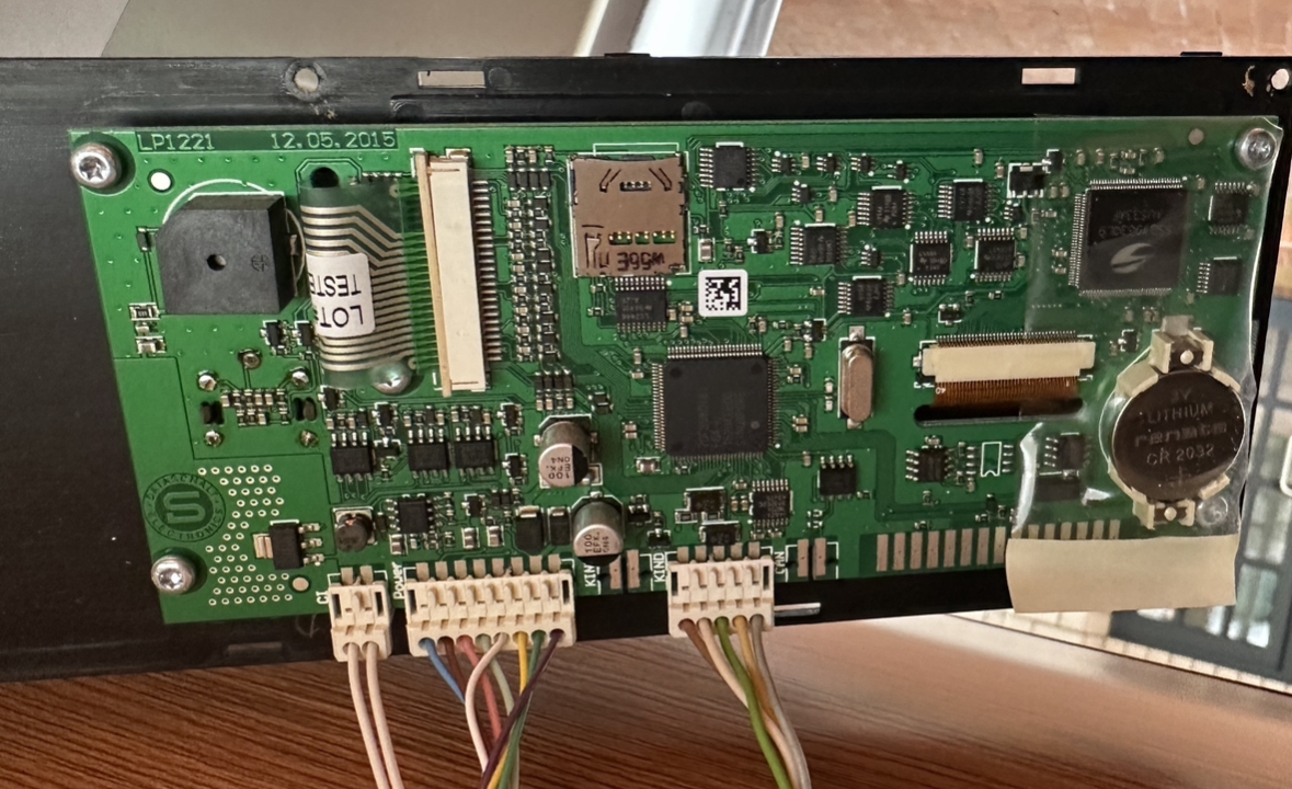

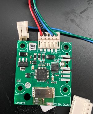

    Ich habe heute auch das Nachrüstmodul/Platine bekommen!
    Wie, bzw. wo sind denn die beiden Kabel/Stecker zum Display angeschlossen?
    Eine Einbauanleitung war leider nicht dabei und ich habe verschiedene Einsteckmöglichkeiten, siehe Bild!

    Fotos von den relevanten Kontakten am Toptron wären schick. Danke.
  • Hi Marcus,
    bei Hobby bekommst die Teile vermutlich so schnell nicht! Campingplus ist der einzigste bei dem ich es gefunden habe! Angeschlossen ist es, aber es tut es noch nicht! Bin gerade am recherchieren. Angeblich aktualisiert es automatisch das Display um den Bluetoothbutton…tut er aber nicht! Vielleicht kommt ja hier nochmal eine Info, suche zwischenzeitlich weiter! Schreibe später nochmal…wenn ich mehr erfahre! Bilder schicke ich dann auch!
    Joachim
  • Bei mir funktioniert das nicht, vermutlich weil ich eine Platine aus 2015 habe!? Habe Hobby nochmal angeschrieben, der Händler reagiert vielleicht auch noch, mache mir da aber wenig Hoffnung!

    das Bluetoothmodul ist am Toptron angeschlossen…einmal an Wlan und einmal an Fernsteuerung. ist ja nur eine kleine Platine!
    Bei mir funktioniert es leider nicht, vermutlich alte Software!
    Grüße Joachim

    ich habe das Modul in meinem "Modell 2018" im Jahr 2021 nachgerüstet. Funktionierte auf anhieb mit dem Elektroblock Moca EL624 - Die Firmware vom Display ist bei mir immernoch die Version V011500.
    Benötigt habe ich nur das Kabel und das Modul. Habe ich hier bezogen:
    https://www.campingplus.de/ers…semobile-kastenwagen-2021
    https://www.campingplus.de/ers…r-tft-bedienpanel-ab-2017
    Angestöpselt wird es unter dem Sitz auf die Platine des Elektroblocks.
    Wie schon gesagt, ich habe es fliegend in einer kleinen Plastiktüte an dem EBL liegen. Hoffe immer noch, das mir jemand sagen kann wie genau und an welcher Stelle es von Hobby verbaut wird. Ein Foto wäre super !!!
    Ein Hinweis noch. Den Fehler hatte ich gemacht. Das Modul wird in einer kleinen Plastiktüte geliefert, die hatte ich anfänglich als Schutzhülle benutzt und neben dem EBL gelegt. Ich war so enttäuscht das die BT Verbindung so schlecht war. Unüberlegt von mir, die Folie der Tüte ist gegen elektrostatische Einflüsse beschichtet und lässt auch nur wenig Strahlung durch. Andere Tüte, alles bestens. selbst einige Meter vom Fahrzeug weg steht die Verbindung.
