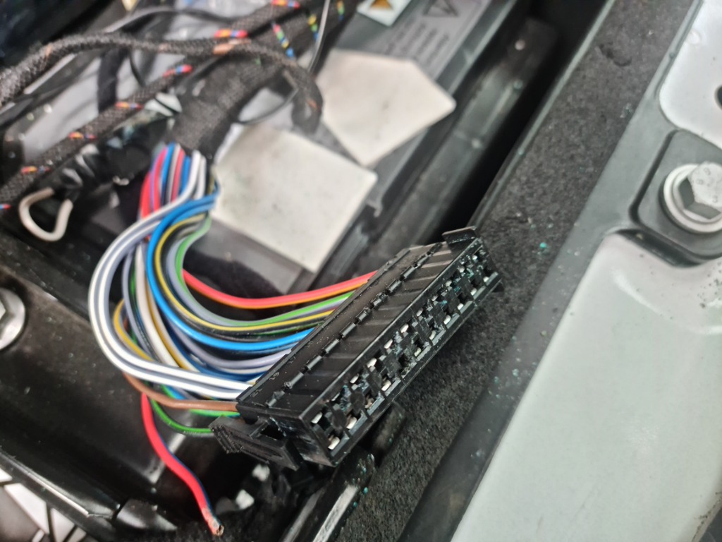

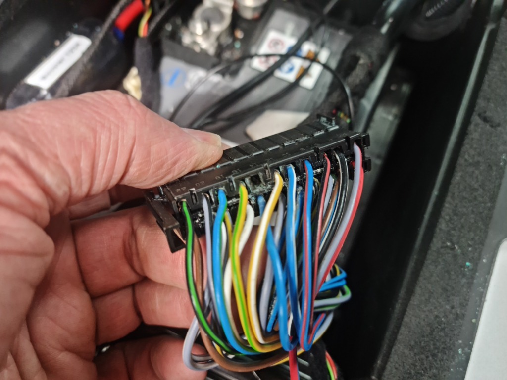

  • Hallo Cargol

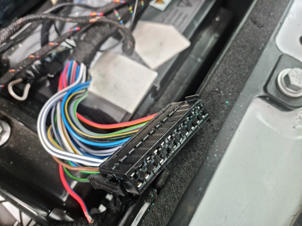

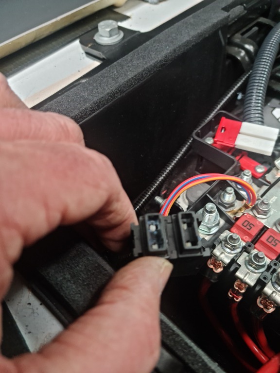

    ja, ich habe heute morgen eine Montageanleitung zum Elektrosatz der AHK gefunden.
    Hobby hat gemäß dieser Anleitung das Steuergerät im Batteriekasten der Starterbatterie verbaut.
    Stecker, Steuergerät und eine der Sicherungen waren mit einem grünlichen Salz überzogen - ein Kabel hing ab.
    Wasser war keines in dem Batteriekasten - alles trocken.

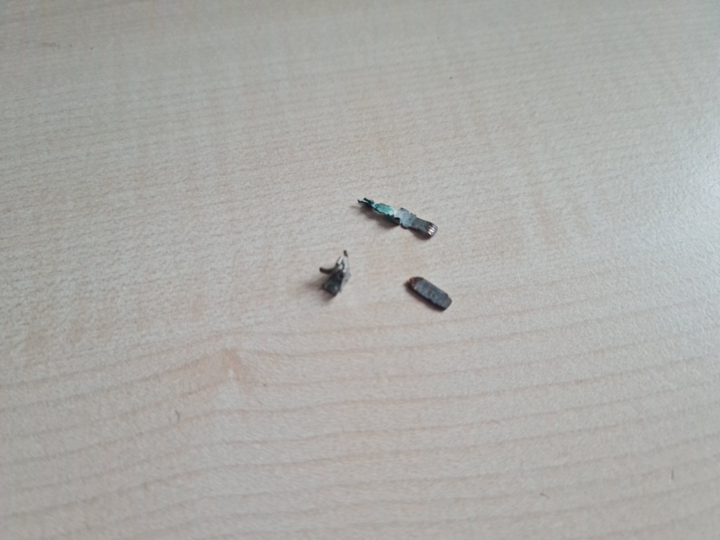

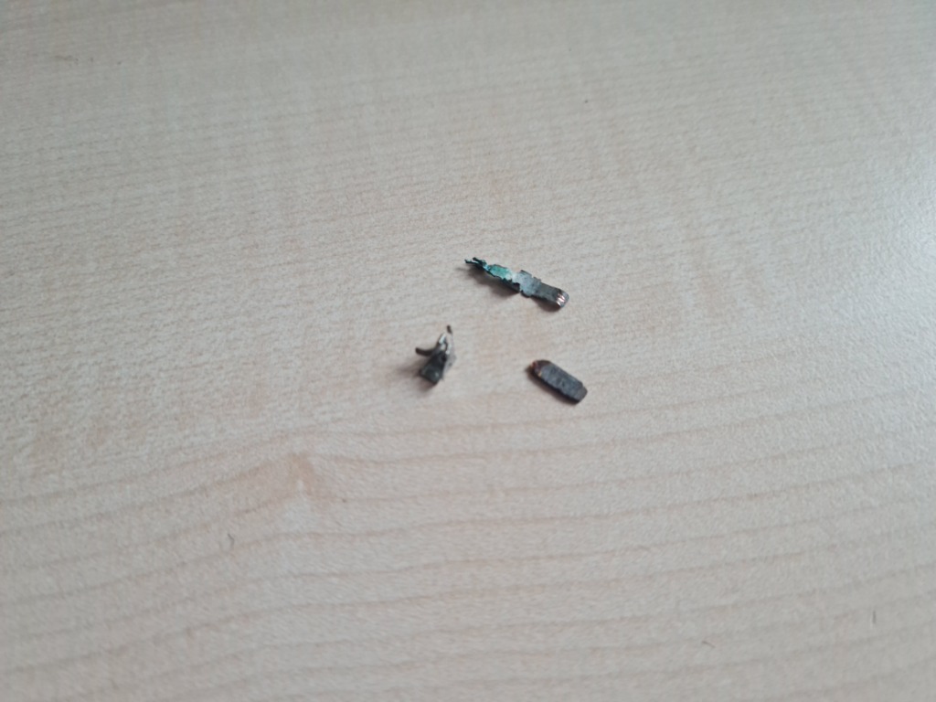

    Das Abstecken des Steckers vom Steuergerät ging wegen der Anhaftungen ziemlich schwer.
    Ein Kontakt am Steuergerät war wackelig lose, stand schief und fiel dann komplett ab.
    Kann es durch den verbogenen Kontakt zu Kriechströmen und dadurch zu den Ablagerungen bzw. dem Auflösen der Kontakte gekommen sein?
    Da muss jetzt wohl ein komplett neuer Elektrosatz rein...
    Zum Glück geht das Auto auch mit dem zwischengeschalteten Kabel ohne AHK Sicherung und ohne AHK Steuergerät.
    Thomas

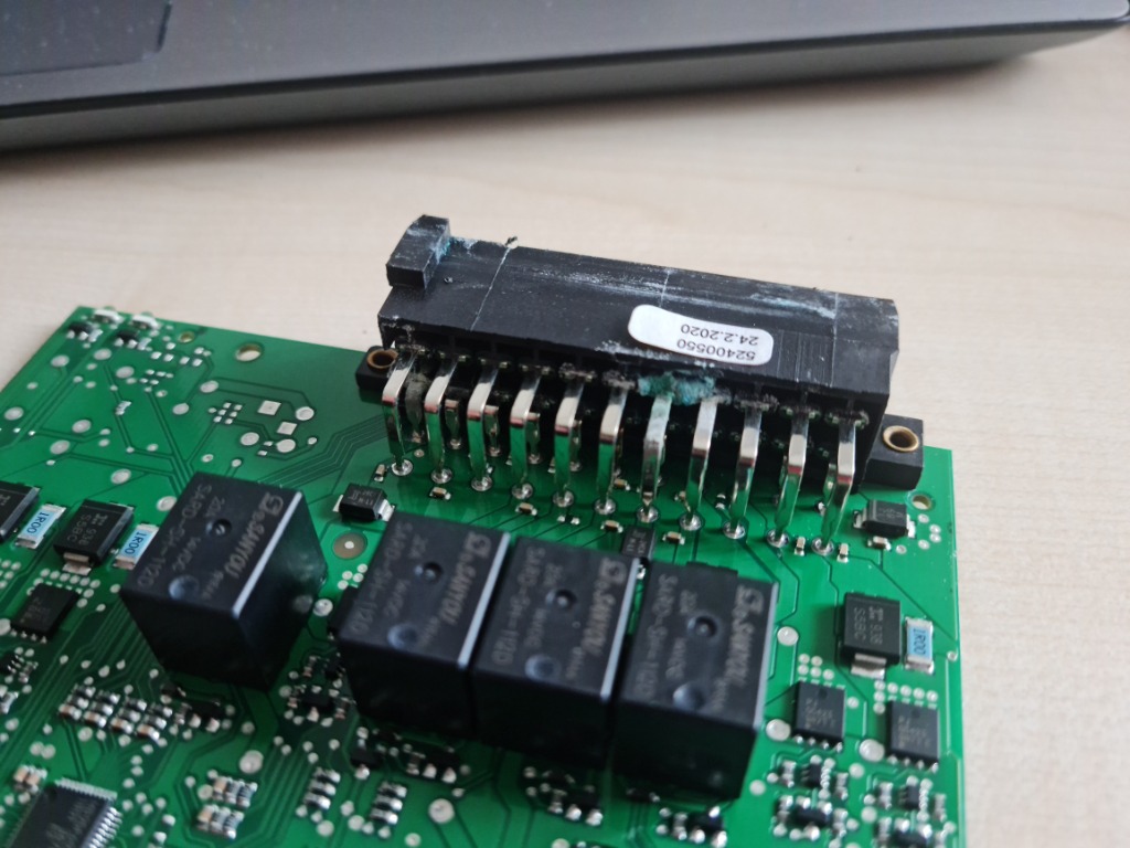

  • Wenn ich mir die Platine ansehe... keine Verbrennungen, nur Salze...
    Versuche es mit Kontaktspray zu reinigen, vielleicht funktioniert das Gerät dann wieder.

  • Hallo zusammen
    Danke für die Tipps.

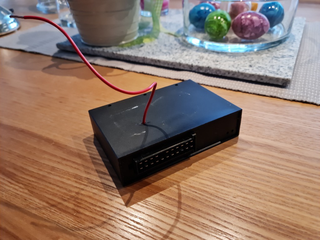

    da sowohl am Steuergerät, als auch am Stecker jeweils derselbe Kontakt defekt war, habe ich an die Platine ein Kabel gelötet, aus dem Gehäuse geführt und außen die beiden Kabel verbunden.
    Funktioniert ;)
    Der Urlaub am nächsten Wochenende mit Fahrrädern kann kommen.
    Habt einen schönen Abend.
    Thomas

    hatte ich auch schon: in der Starterbatteriebox hängt das Steuergerät für die AHK. Eine der beiden 10 A Sicherungen war defekt. Nach Austausch alles OK 😃
