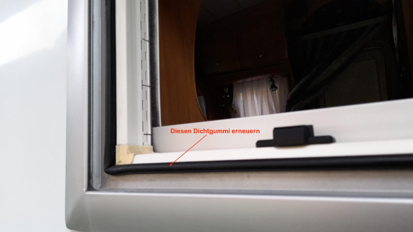

  • Hallo Hobbyfans, nach 15 Jahren ist ein Ausstellfenster undicht geworden. Bei Regenwetter und Fahrtwind gelangt Wasser nach innen. Nach meinen ersten Untersuchungen zur Ursache, bin ich auf die eingelegten Dichtprofile gestoßen, die sich langsam auflösen und auch nicht mehr an der Scheine anliegen. Siehe Bild.
    Kennt jemand die Form des Profilgummis und wer weiß wie man sie de- bzw. montiert ?
    Für eure Hinweise schon mal ein herzliches Dankeschön
    LG Jochem

    die Form dieser Schlauchdichtung kenne ich leider nicht, auch wenn das die gleichen Dichtungen sind wie an unserem früheren 700er.
    Wahrscheinlich sind die nur eingedrückt und Du kannst die von der Stoßkante der beiden Enden vorsichtig rausziehen.
    Dann die Maße abnehmen und bei einem der Anbieter im Netz als Meterware bestellen.
    Z.B.: http://www.einfach-dichtungen.de
