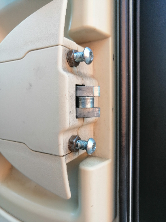

    Bin grad dabei den Schlossaufbau der Aufbautür zu optimieren.
    Dazu eine erste Frage:
    Wozu dienen die beiden Bolzen über und unter dem Schließriegel???
    LG aus Essen. Lothar
  • Hallo Lothar,

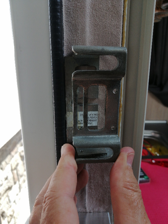

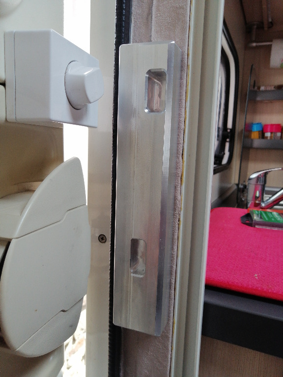

    schau mal auf den Rahmen, dort wo das Schloss eingreift. Dort findest Du zwei Führungen, in welche die Bolzen bei geschlossener Tür eingeführt sind.
    Die Bolzen müssen so eingestellt sein, dass man die Tür bzw das Schloss nicht aufhebeln kann.
