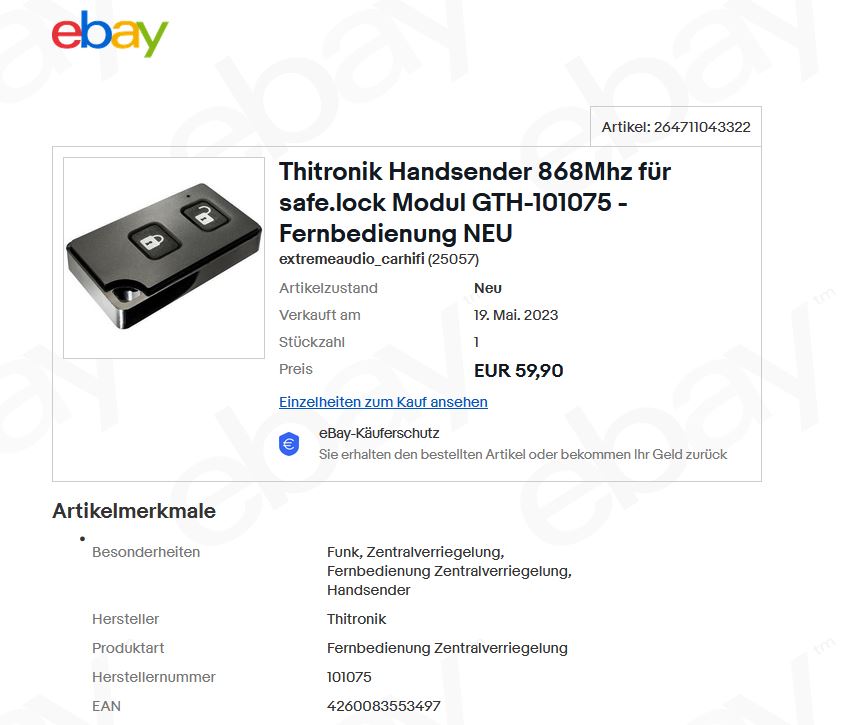

  • Hallo Kalle,
    ich hatte vor einigen Wochen auch das Problem erkannt, nur einen Schlüssel zu haben der das Auto öffnet und die Thitronik Alarmanlage abschaltet. Einen zweiten Handsender hatte ich nicht.
    Wir haben den passenden Handsender im Netz bestellt.
    Nach intensiver Suche nach dem Steuergerät der Alarmanlage (sehr gut versteckt im Armaturenbrett) habe ich mit div. kleineren Verletzungen am Arm den Anlernmodus aktivieren können und den Handsender aktiviert.
    Wir haben jetzt endlich zwei Möglichkeiten das Auto zu öffnen und die Alarmanlage zu deaktivieren....

    den Handsender findest du relativ einfach im Netz.
    Er muss dann nur noch angelernt werden und gut ist.
