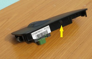

Knackpunkt 1, die Bedienung der Fensterheber sitzt sehr stramm.Zunächst seitlich mittig anheben und dann von hinten hochhebeln. Die Klammer gibt irgendwann nach.

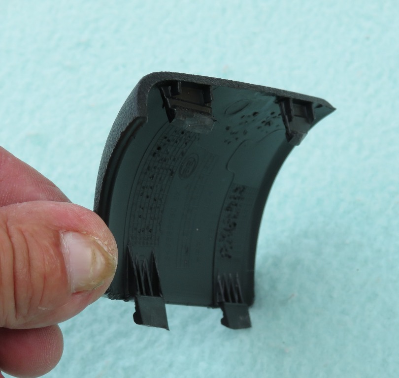

Knackpunkt 2, die Eckkappen auf der ArmlehneDiese hat vier Nasen die alle nach unten zeigen. Es hilft etwas die Remisenverdunkelung ganz oben an der Ecke (hinter der Kappe) zu lösen.Ich habe die Eckkappen zunächst hinten (zum Türschloss) nach oben ausgehebelt und die vorderen so gut es geht hoch gehebelt. Eine Nase geht noch relativ gut, die unter der Remise habe ich durch hin und her drehen abgescheert. Das ist vermutlich die einfachste Möglichkeit. Bei der zweiten Türe habe ich diese heraus gehebelt bekommen und trotz kürzen der Nasen hinterher kaum wieder eingesetzt bekommen.

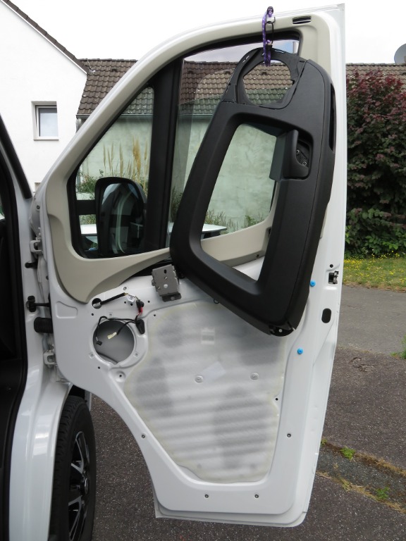

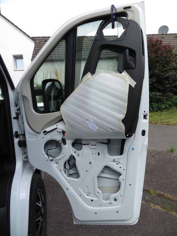

Nachdem alle restlichen Schrauben der rausgedreht sind sitzt die Armlehne nur noch lose auf zwei Nippel. Einer ist oben in der Ecke auf der Schlosssseite und lässt sich mit etwas anhebeln und ziehen Richtung Schloss von der Lehne lösen. Der Zweite sitzt etwas tiefer und geht genauso ab. Steckengebliebene Verkleidungsclipse können mit 7er Nuss leicht von innen herausgedrückt werden. Die Lehne klemmt nun noch etwas auf der Halterung im Bereich der Türentriegelung und lässt sich nach oben abheben. Die Armlehne hochkant drehen und am oberen Türrahmen anbinden.

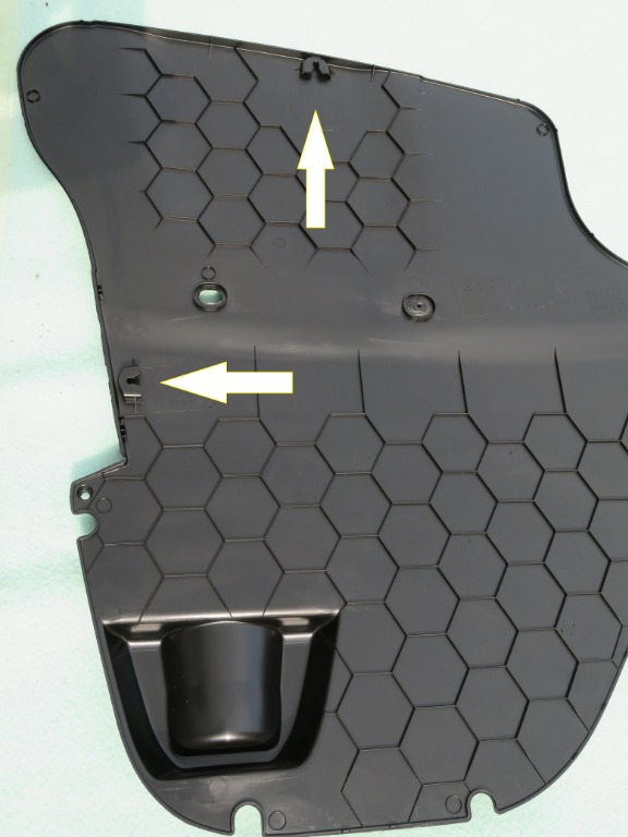

Die Verkleidung nach gleichem Prinzip abziehen. Lage der Clips siehe Foto

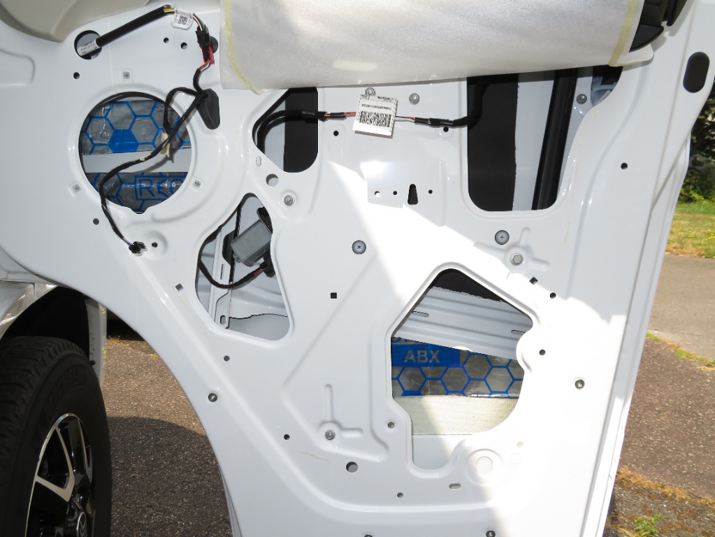

Jetzt kann die Dampfsperre ab. Ich wollte diese wieder verwenden und habe sie von unten vorsichtig abgeknibbelt und oben an die hängende Armlehne geklebt.
Nachdem das blanke Blech etwas gereinigt ist (habe mit verdünnten Isopropanol abgewischt) kann endlich mit der eigentlichen Arbeit begonnen werden

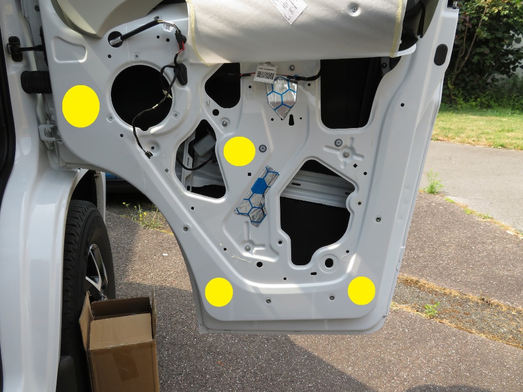

Ich habe zunächst Alubutyl an strategischen Punkten verklebt um den Schwingungen im Blech effektiv entgegen zu wirken. Man könnte dies natürlich so großflächig wie möglich verkleben, aber ich wollte gleichzeitig auch auf das Gewicht achten. Wichtig ist, dass es flächig, ohne Lufteinschlüsse aufliegt und am besten mit einem Tapetenroller angepresst wird.

Zum Foto mit gelben Punkten, hier ist Alubutyl Rückseitig verklebt
