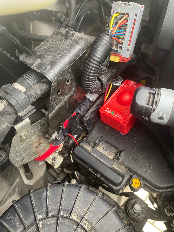

    das Marder-Abwehrsystem habe ich mir gestern einbauen lassen.
    Mal hier zur Info:
    Die automatische Abschaltung ;)

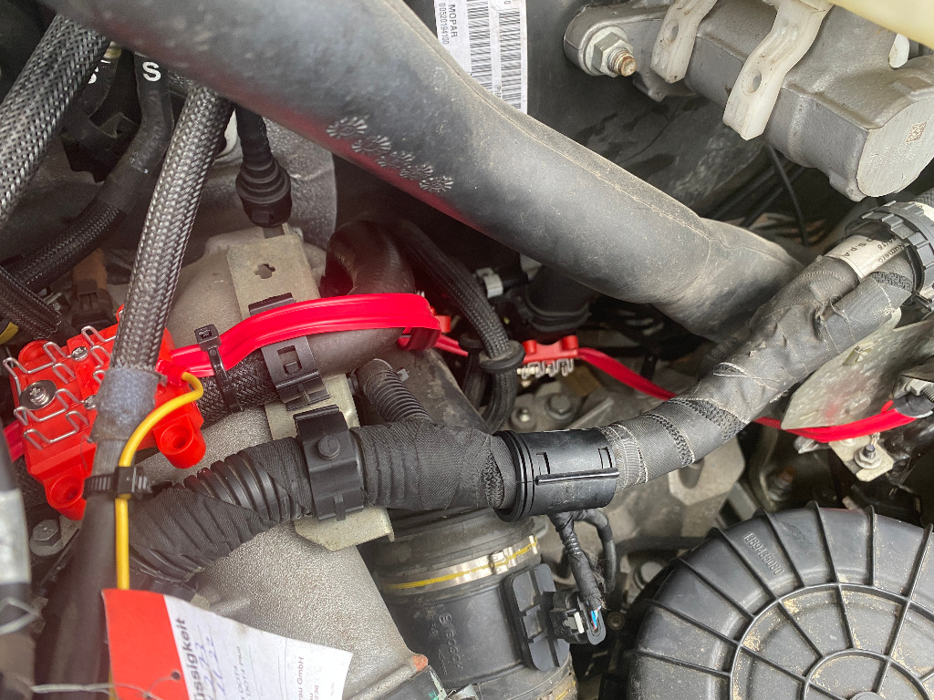

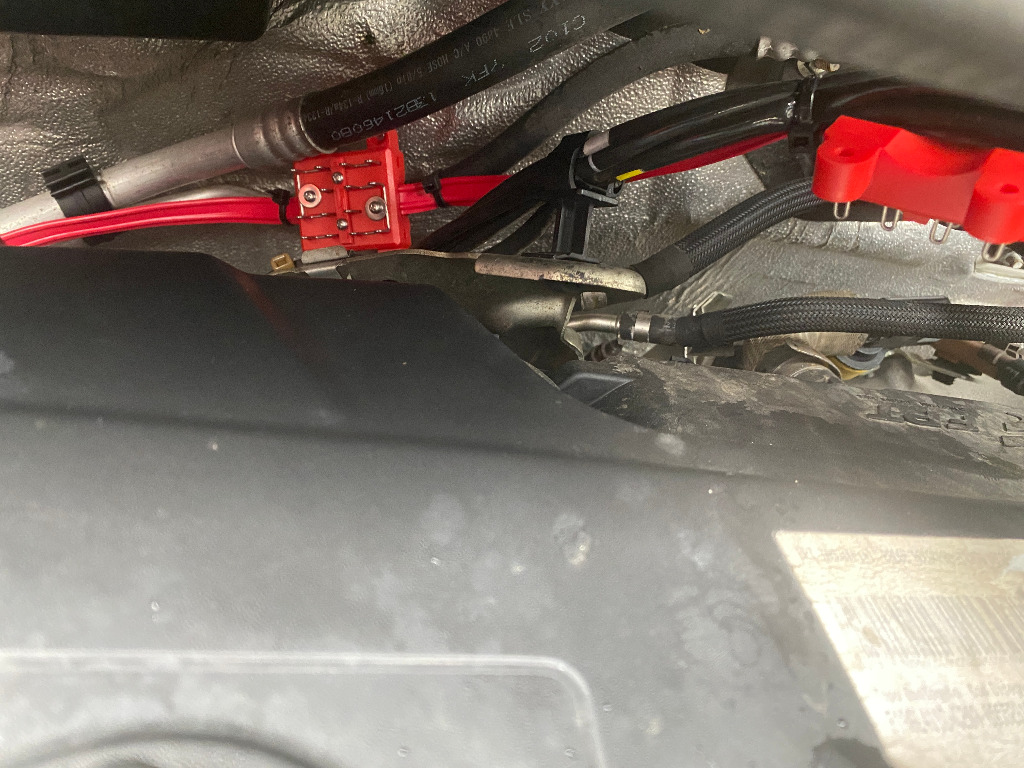

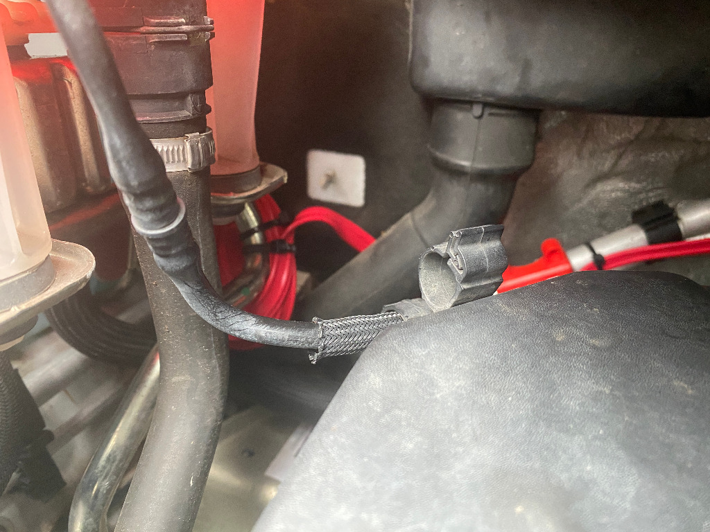

    Die Verlegung im Motorraum
    Die Beschreibung
    Habe es in meiner VW-Vertragswerkstatt machen lassen. Soll was bringen ;)
    Für den der es wissen will. Kosten inkl. Einbau 379 Euro
    Gruß an Alle
    Kalle

  • Auch ich habe mir in der Werkstatt ein solches System einbauen lassen, allerdings muss der Techniker eine Sicherung ziehen um beim Service keinen Schlag zu bekommen. Ich habe mal nachgemessen, ganze Wochen 240 Volt liegen an den Platten an, mit wenig Ampere, mehr zum erschrecken/vertreiben des Marders.
    Gruß Ronald
    Ronald und Marion
    V65Ge zusätzliches Rahmenfenster links, Duo Control Gas, Booster Schaut, 2xAGM, Victron Shunt, Wechselrichter Dometic, Alko HY4 Hubstützen mit Wiegefunktion, Mobilsafe.
  • Hallo Ronald,
    sobald du die Haube öffnest, ist die Anlage aus.
    Gleich auf dem ersten Bild zu sehen.
    Gruß an Alle
    Kalle
