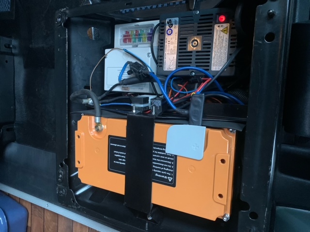

  • Hallo Zusammen,
    heute bin ich ein Stück vorangekommen, die Liontron 100 AH ist unter dem Beifahrersitz eingezogen , die ganzen Kabel sauber zu verlegen und anzuschließen waren eine Herausforderung , aber am Ende hat es gepasst , wenn auch knapp , denn die Batterie ist etwas höher wie die alte 80 AH Gel - nun ja alles fein säuberlich isoliert und auch noch einen Gummischutz ober drübermontiert so das nichts einen Kurzschluss verursachen kann !

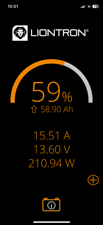

    Die Kontrolle per App ist sehr komfortabel und vollkommen ausreichend .
    Dann habe ich noch den Victron 75 / 15 Solarregler eingebaut und auf die Lifepo4 konfiguriert , das geht auch recht gut über die App - jetzt fehlt mir noch was Sonne um alles zu testen :)
    Das CBE 516 Ladegerät läd brav mit 15 Amp und die Lichtmaschine läd im Stand mit 20 Amp - soweit alles fein :)

  • Hallo Zusammen,
    die Nacht ist rum :) und alles ist super gelaufen .
    Das alte CBE 516 hat gestern die Batterie in der kalkulierten Zeit ( etwas mehr wie 4 Std.) von 40 Ah - auch 100 Ah geladen, danach ging die Spannung langsam bis auf 14,3 Volt rauf und die parallel dazu der Ladestrom von 15 Amp runter - am Ende schaltete das Ladegerät sauber ab.
    Heute morgen habe ich dann mal ein bisschen getestet .
    Wenn die Batterie voll geladen ist und man mit eingeschaltetem Landstromladegerät die Verbraucher im Womo einschaltet versorgen diese sich nur vom Ladegerät und nicht von der Batterie , daraus folgt dass man dann auch länger stehen kann ohne das die Batterie "leer läuft" weil das Ladegerät ja bei der Lifopo4 keine Erhaltungsladung hinbekommt - ist ja auch nicht nötig, denn sie ist ja voll .
    Wenn man das Ladegerät vom Landstrom trennt übernimmt die Batterie sauber und man kann sehr gut mit der App seinen Verbrauch sehen und mittels einfachem Dreisatz kalkulieren wie lange man hinkommt ;) böser Gag am Rande , für die etwas jüngeren unter uns die keinen Dreisatz mehr gelernt haben - zeichnet euch einen Graphen :)
    Da ich bei uns das Radio/Navi/Receiver auch auf die Aufbaubatterie gelegt habe werde ich das jetzt ein paar Stunden inklusive voller Festbeleuchtung laufen lassen und mal schauen wenn ich danach das Ladegerät wieder einstecke .
