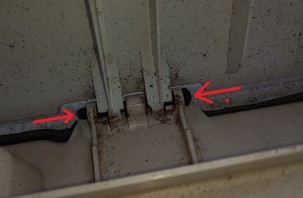

    Hier einer der langen Splinte, das 'Scharnier' ist Teil des Rahmens, da ist glaub ich nix verschraubt.

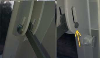

    Und das ist der kurze Splint an der Hebevorrichtung, linke Bildhälfte der Kopf von innen gesehen, rechts das Ende auf der Außenseite. Man erkennt, daß dieses Ende dicker ist als die Öffnung im Kunststoff.
    Im Heki-Rahmen ist eventuell genug Platz, daß man als Ersatz für den kurzen Splint eine Schraube mit Stop-Mutter einbauen könnte. Aber zuerst müßte ich den Splint rauskriegen, ohne Plastikteile kaputtzumachen.

    Aber egal, ich war grade nochmals vor Ort und habe festgestellt, daß es Wellensicherungen zur Innenseite hin sind. Da sie mit Deckel sind, hab ich es erst für einen kompakten Stift gehalten.
    Jetzt brauch ich nur 2 neue Sicherungsringe und dann kann ich zur Tat schreiten.

    nachdem ich gestern erkannt habe, daß ich es mit Wellensicherungen zu tun habe, war heute der Ausbau schnell erledigt.
    Fenster foliert und wieder eingesetzt - alles gut.
