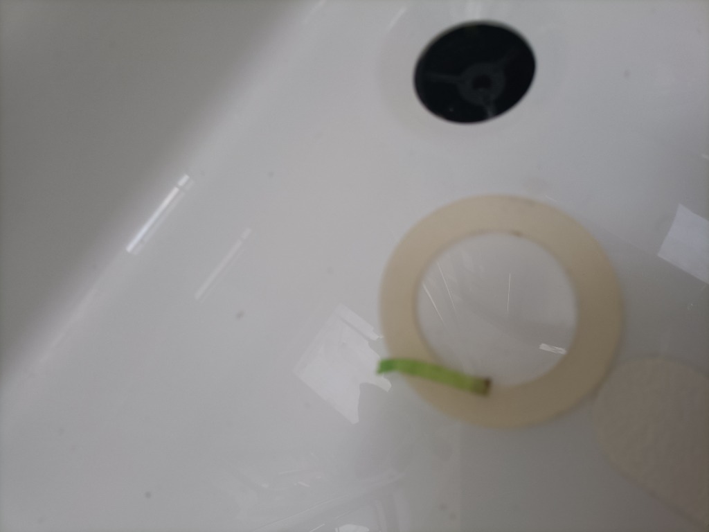

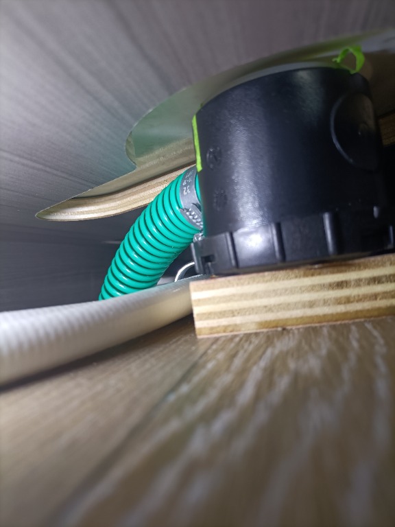

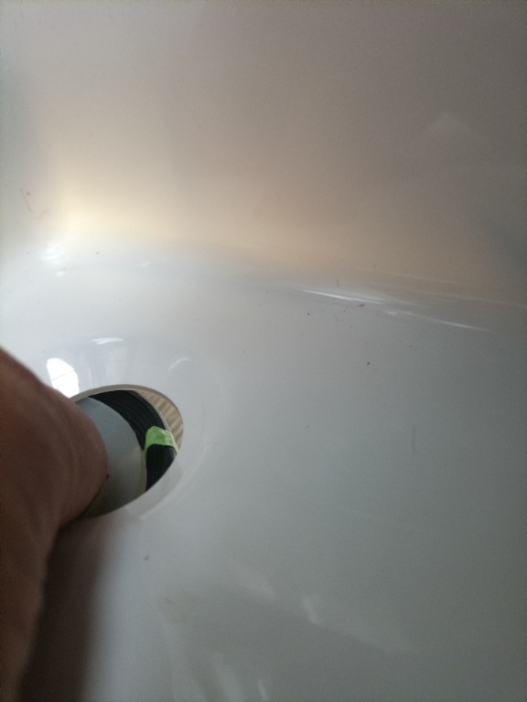

    ich habe leider feststellen müssen, dass Hobby nicht in der Lage ist die Aufkleber von den Geruchsverschlüssen (GV) vor der Montage zu entfernen.
    Dadurch hatte ich eine kleine Undichtigkeit unter der Dusche.
    Bei jedem GV waren noch 3 grüne Aufkleber über die Dichtung geklebt.
    Nach der Entfernung der Aufkleber ist es jetzt wieder Dicht.
    Ich denke, dass es sich lohnt mal nachzuschauen ob ihr auch diese Aufkleber habt. Um schlimmeres zu vermeiden.
    Was mich ein wenig stutzig macht, es war vorher dicht. Ich schaue regelmäßig in den Zwischenboden beim WC Schacht. Da war sonst alles immer soweit gut. Wir hatten jetzt aber schon länger nicht mehr im Womo geduscht vielleicht sind dadurch die Aufkleber ausgetrocknet ...? Auch egal jetzt im Nachhinein zu spekulieren.
    Um die Aufkleber abzubekommen bin ich wie folgt vorgegangen:
    Die Geruchsverschlüsse mit Hilfe einer Spritze entleert. Das Sieb los geschraubt. Das Sieb + Schraube + obere Dichtung entfernt und gereinigt.
    Die untere Dichtung nach oben entnommen und gereinigt .❗Achtung, dass sie nicht beim Ausbau und Einbau nach unten abhaut ❗
    Die Aufkleber mit Hilfe einer Pinzette vom GV Unterteil und der Dichtung entfernt. Das ist etwas fummelig da sich der GV nur minimal seitlich bewegen lässt.
    Vorsichtig die untere Dichtung wieder eingebaut und zentriert❗
    Die obere Dichtung und das Sieb mit der Schraube montiert.
    Und auf Dichtigkeit mit Hilfe einer Endoskop Kamera überprüft.
