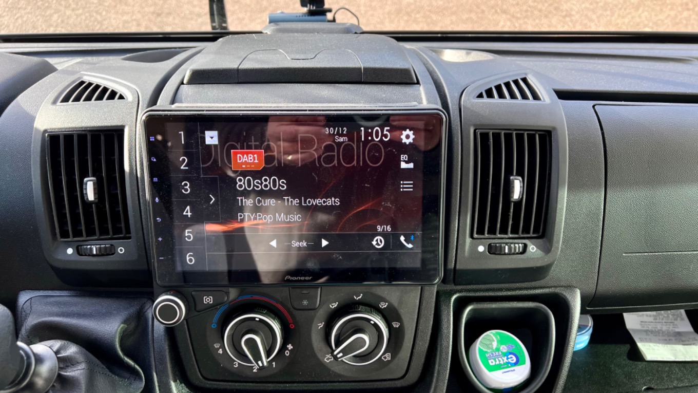

  • Hallo Frank,
    ja, ich hab das Pioneer schon mal ausgebaut und es ist etwas kompliziert, wobei es bei diesem Typ auch etwas unterschiede gibt.
    Mein Pioneer habe ich über das entfernen der Lüftungsklappen links und rechts vom Radio ausgebaut.
    Wenn du dazu mehr Infos brauchst kann ich dir ein paar Bilder dazu zukommen lassen.
    Mfg
    Andreas
    Grüße aus dem wilden Süden 😎
    Optima Ontour Edition V65GE
    Citroen 165PS, EZ 05/2023
    Früher: Knaus, Hymer, Pössl
  • Hallo Andreas danke für deine Antwort,das mit dem Ausbau hat sich erledigt. Ich musste an die USB Stecker wegen kartenupdate aber bei mir sind unter dem Radio im Fussraum Zwei USB Stecker verbaut also hat sich daß mit dem Ausbau erledigt. trotzdem vielen Dank
    Gruß Frank
