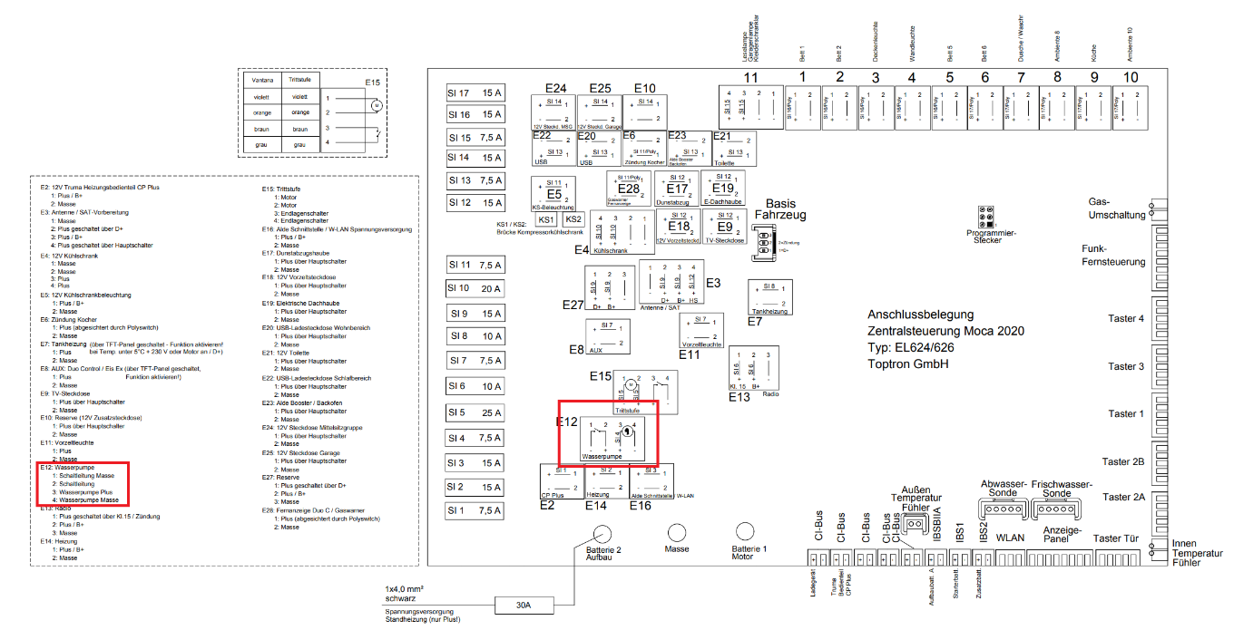

- Batterietrennschalter ist geschlossen; d.h. Aufbau hat Strom?
- alle Wasserhähne mal durchprobieren, vielleicht ist nur bei einem der Microschalter defekt?
- Kontakte auf der Platine des EBL (auch ein Toptron 624?; verbaut unter dem Beifahrersitz) kontrollieren; eventuell ist ein Kabel locker. Ggfs. die Schaltkontakte mal brücken und mit Multimeter durchmessen, ob Strom an die Wasserpumpe geht.

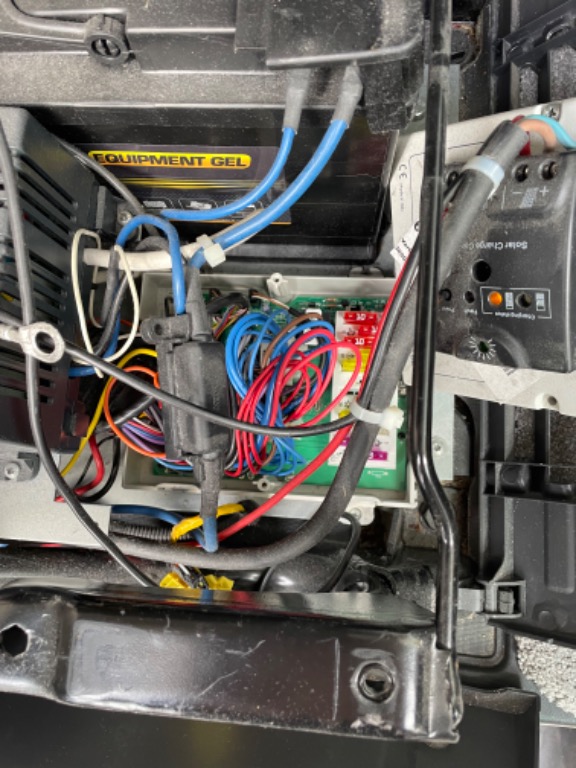

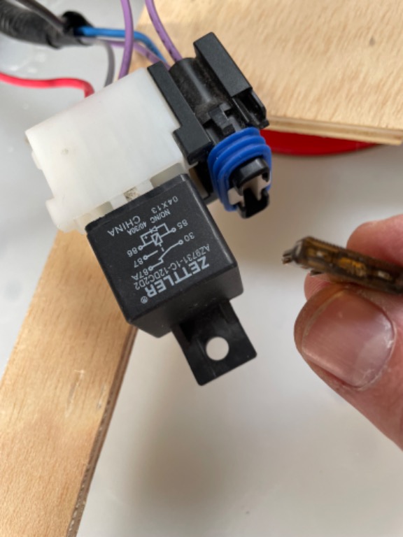

Nach langer Suche den Fehler gefunden…
Die Pumpe hat eine eigene Sicherung am Wasserkasten 😵💫
7,5A
