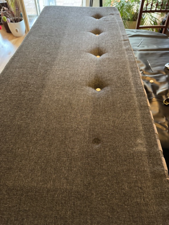

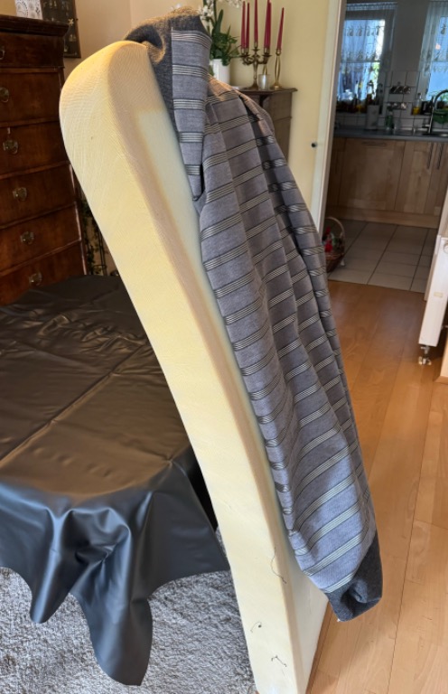

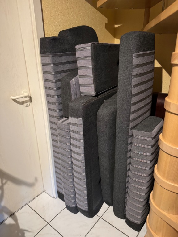

    Kam mir die Idee, einfach alles, wirklich alles, also Bezüge der vorderen Sitze, Polster, Rückenlehnen und Kopfstützen einfach abzuziehen und in die Waschmaschine zu stecken.
    Eine 🐖 Arbeit, aber das Ergebnis kann sich sehen lassen.
    Sieht alles wirklich aus wie neu.

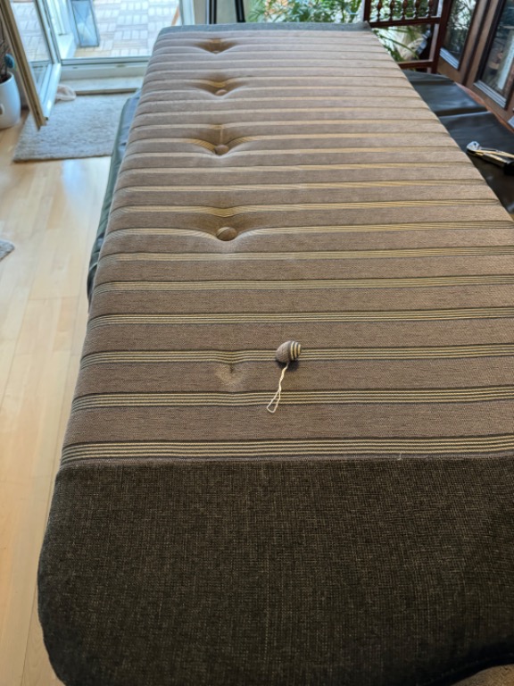

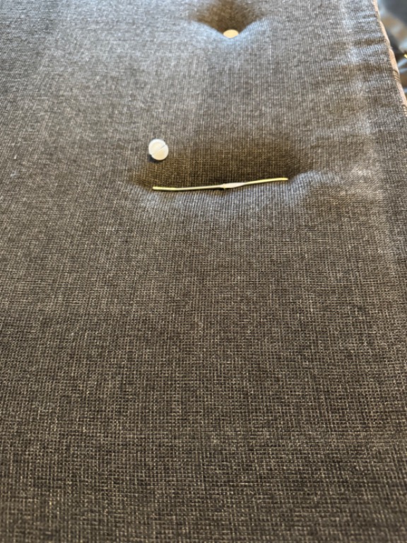

    Für den Einzug der Knöpfe benötigt man einfach nur eine extra lange Häkelnadel. Wichtig ist, den Stoff so lange hin und her zu bewegen, dass der wirklich exakt die alte Position einnimmt, Dann braucht man auch keine neuen Löcher durch den Hartschaum zu stechen.
    Gewaschen wurden die einzelnen Bezüge bei 30 Grad, in einem Oberbettbezug geschützt, mit einem normalen Waschgang in der Waschmaschine. Allerdings bei der kleinsten Schleuderstufe.

    das mit den Knöpfen ist tatsächlich sehr einfach.
    Das Polster auf der Rückseite rund um den „Gegenknopf“ Tief runterdrücken und den Knopf aus der Schlaufe nehmen.
    Der Faden ist an dem Knopf auf der Sitzfläche befestigt.
    Beim einsetzen kannst Du die Schlaufe mit einer extra langen Häkelnadel greifen und wieder durchziehen.
    Helping Hands sind allerdings notwendig, denn das Polster muss dann ja wieder stark zusammengedrückt werden, um die Schlaufe wieder um den Gegenknopf zu legen.
