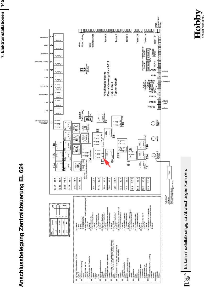

    kann mir jemand sagen wo ich die D+ Leitung zum Anschluss eines Ladeboosters im Optima ontour Edition von 2020 finden kann.

    ich habe D+ für meinen Booster am Elektroblock Toptron EL614 unter dem Beifahrersitz abgegriffen mit einer 1,5mm² Litze und einer 2A fliegenden Glassicherung. Mei Modell ist ein T65HFL BJ. 2020, ich denke bei dir ist der gleiche EBL verbaut. Schau bitte auf das angehängte JPG, dort beim Pfeil ist der Abgriff eingezeichnet. Den Bestückungsplan des EBL findest du auch in der Hobby Bedienungsanleitung.
    Gruß Karsten

    perfekt, vielen Dank für Deine Hilfe!!!
    Habe den freien Steckplatz gefunden.
    Es ist die gleiche Platine.
