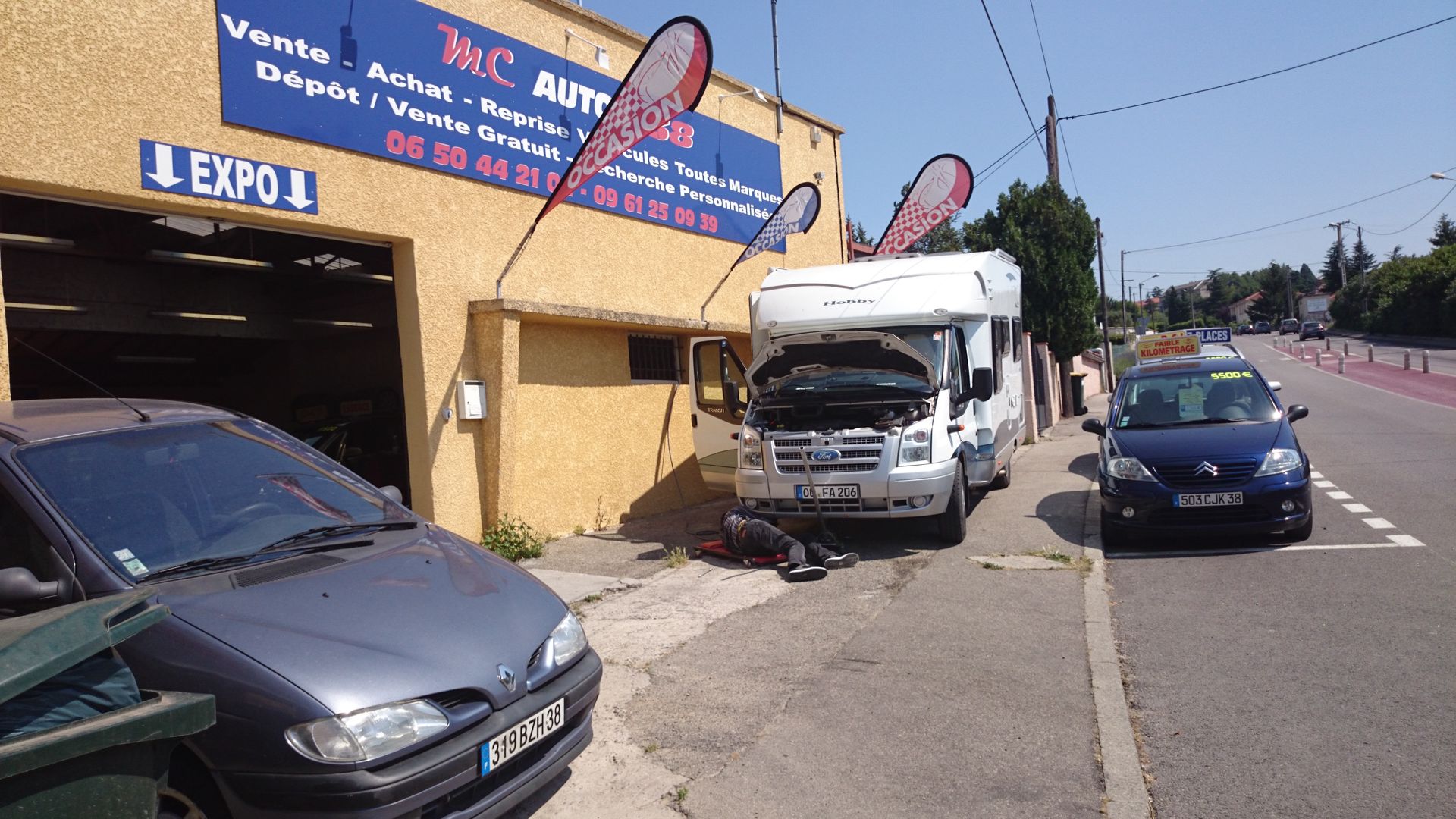

  • Guten Morgen nach LEV und OG!
    Ich frage nur weil ich Erinnerungen hatte, daß Charly unterwegs liegen geblieben war und warten mußte bis das Dingen geliefert wurde.
    Und das H.-Joachim kräftig dran zu tun hatte...!
    Sehe ich mir die Preise im freien Handel an lohnt es sich sicher und beruhigend auch die Doppelscheibe im Gepäck zu haben.
