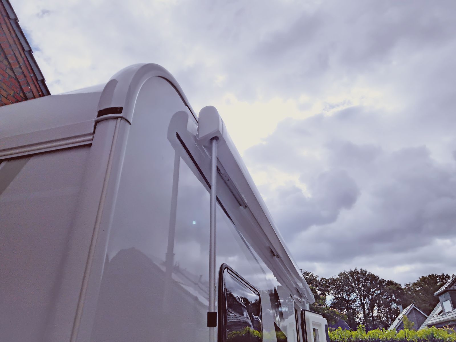

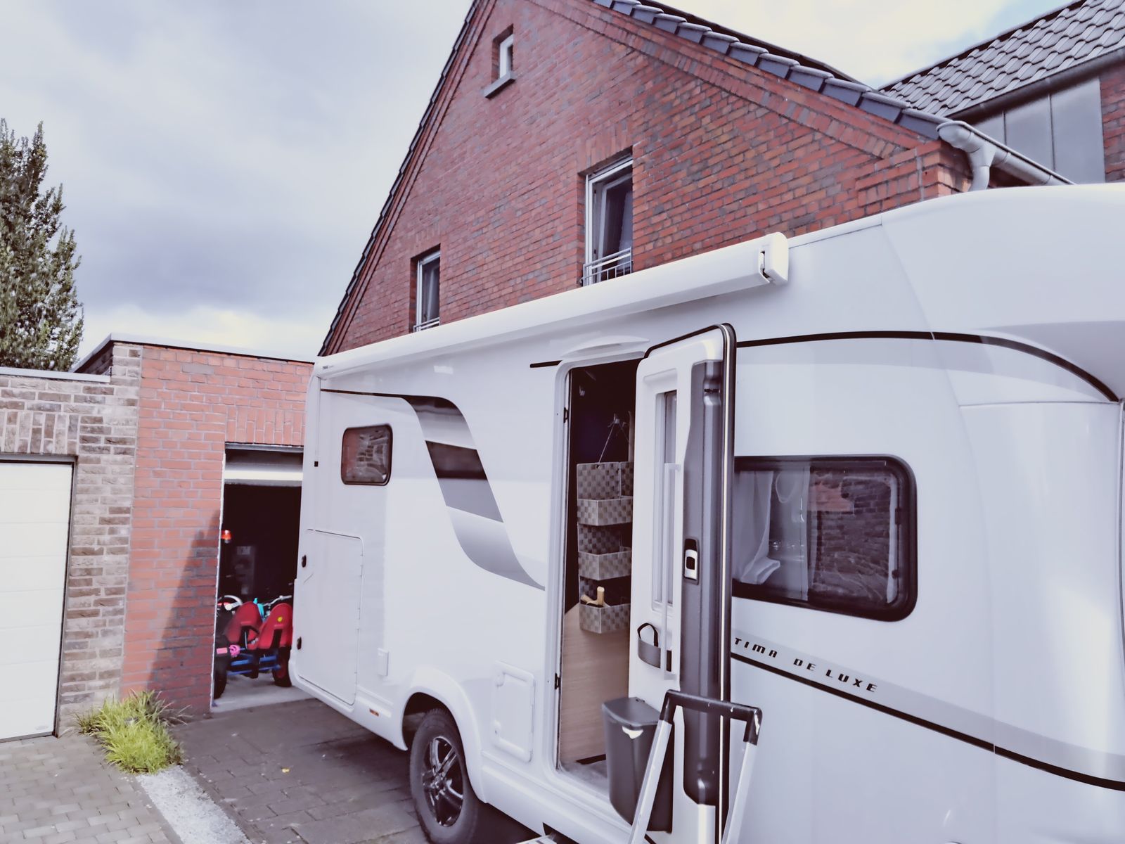

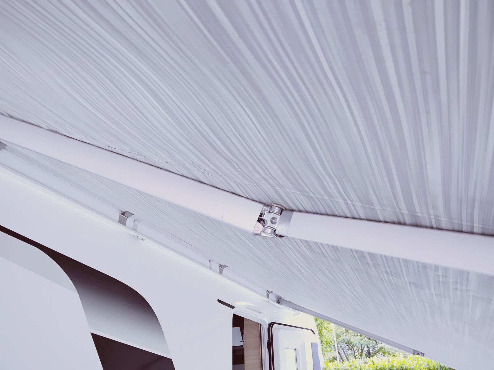

    Nach unserem letzten Spanienurlaub schließt unsere Markise nicht mehr richtig. Zudem wird das Tuch nicht glatt eingezogen, sondern es wirft Falten beim Einrollen.
    Unser WoMo war eh beim Freundlichen für die Connect Box und die haben da Mal drüber geschaut. Ergebnis: es müsste ein neues Tuch drauf. Kostet ca. 750 €. Das Tuch wäre wohl zu stark belastet worden.
    Ich könnte es mir nur durch die Sonne bzw. Hitze erklären, aber so schlimm war es gar nicht.
    Schon ärgerlich für eine 2 Jahre alte Markise.
    Hatte schon mal jemand das Problem? Gibt es die Tücher auch einzeln oder vielleicht sogar von einem anderen Hersteller?
    Für Infos bzw. Hinweise bin ich immer dankbar!
    Ich habe mal ein paar Bilder angehangen.

  • Doch, wenn die Markise komplett eingefahren ist, muss ich den Teil mit der Hand zudrücken und dann mit einem kleinen Gurt fixieren. Aber auf Dauer finde ich das nicht so schön.

    kann es sein, dass du die Markise ganz ausgefahren hattest und dann, beim Einfahren das Tuch falsch herum auf die Rolle gewickelt hast. Also quasi in Ausfahrrichtung weiter gedreht hast. Dann wickelt sich das Tuch von unten auf die Rolle und kann die Arme nicht mehr richtig beiziehen.
    Gruß Uli

    Uli: diese Problematik kenn ich; das Tuch ist richtig aufgerollt.
