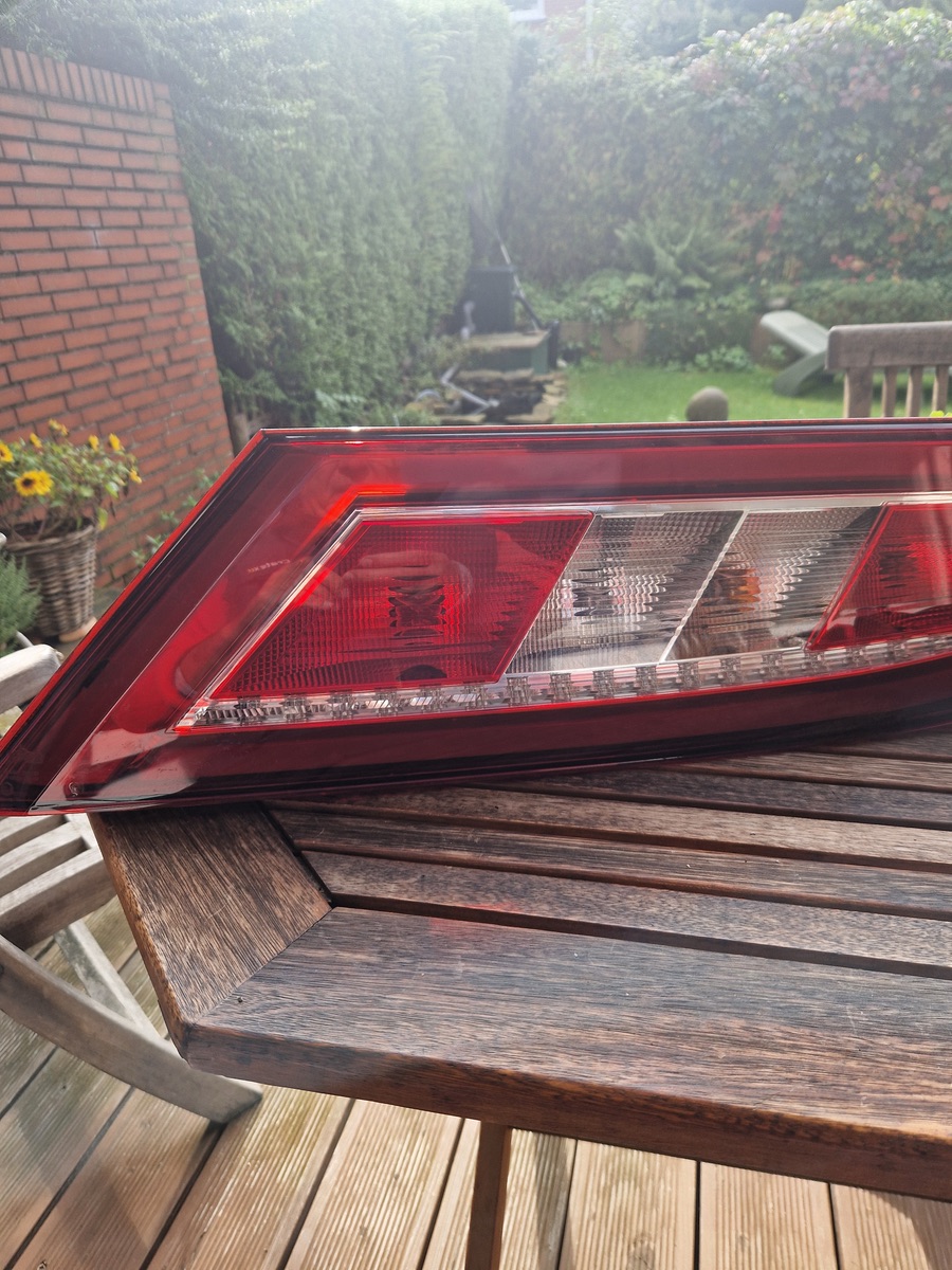

    ich schon wieder…..ich habe bei dem rechten Rücklicht die Abblendlicht LED Leiste nur halb leuchten…..eine Neue ist mir erstmal zu teuer. Also hat sich der kleine Peter gedacht repariere ich doch mal eben……tja da wusste ich noch nicht das die Leuchte wohl ein Wegwerfartikel vom Wühltisch ist….die ist nämlich verklebt. Jetzt wil ich die nicht mit roher Gewalt aufhebeln und dachte mir das man mit etwas Wärme die Klebe lösen kann.
    Hat einer von Euch da Erfahrung sammeln können und kann mir da weiterhelfen…..?

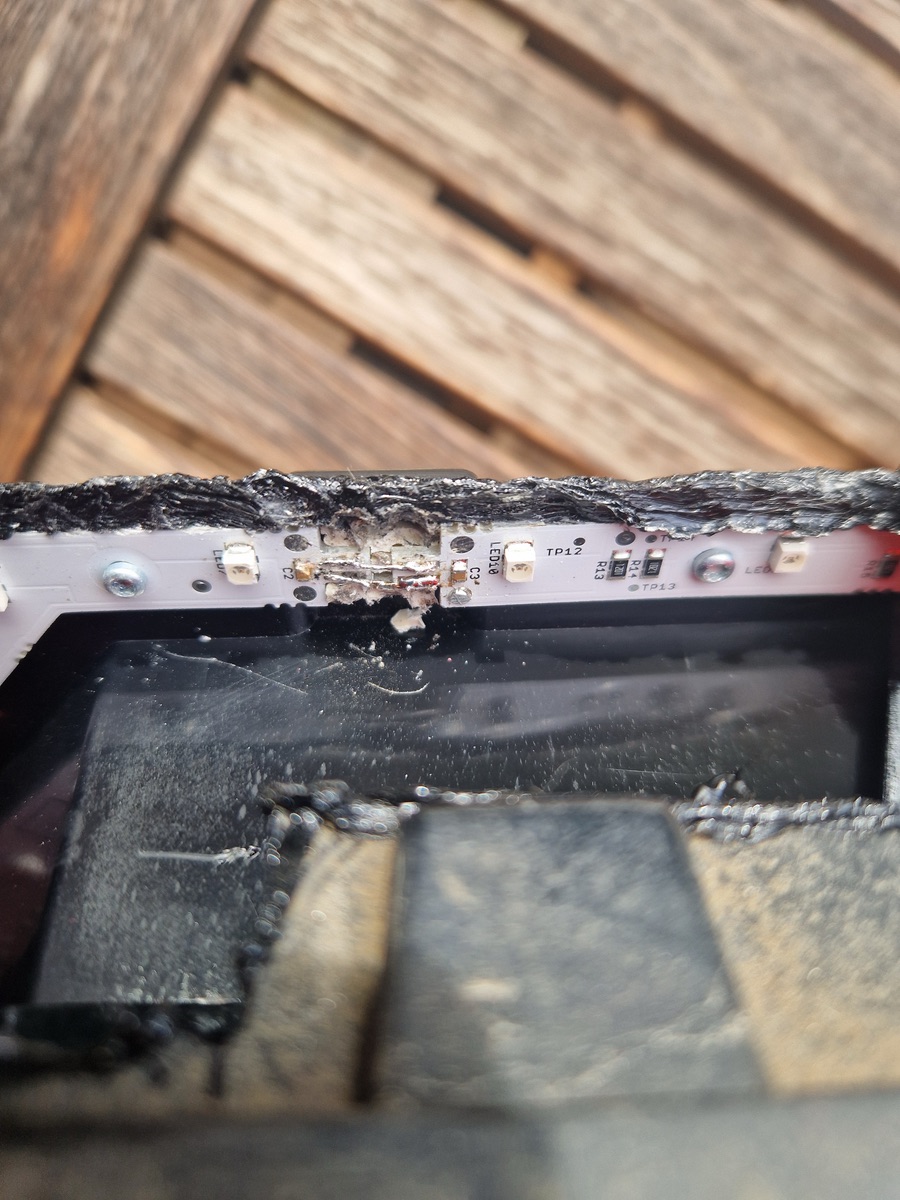

    mir hat die Rückleuchte keine Ruhe gelassen….ich habe sie etwas mit dem Lötkolben (Dremel ist verliehen) geöffnet und habe eine Stelle gefunden an der die einzelnen Module verbunden sind…..kurzerhand den Verbinder entfernt und die Stelle mit Lötbrücken verbunden…..und alles leuchtet wie es leuchten muss👍😎……mal eben 400€ gespart.😄
