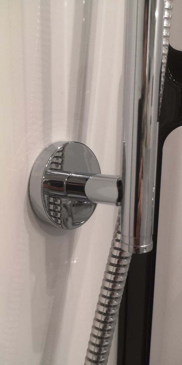

    unsere Duschstange hat sich aus unerklärlichen Gründen gelockert und ich weiß nicht, wie ich das Teil wieder befestigen soll. Hat jemand Erfahrung von euch?

    die Rosette vorsichtig abziehen (abhebeln). Darunter müssten die Schrauben sein.

  • Moin Matthias, bei und konnte man die Stange einfach wieder randrücken, ist nur durch einen Plastik-Schnappverschluß oder wie man es bezeichnen soll gesichert. Ist alles etwas filligran gemacht. Wenn man etwas fester dran zieht oder der Duschkopf nicht sofort aus der Halterung geht zieht man die Stange schnell mit ab. Gruß, Gerhard.
