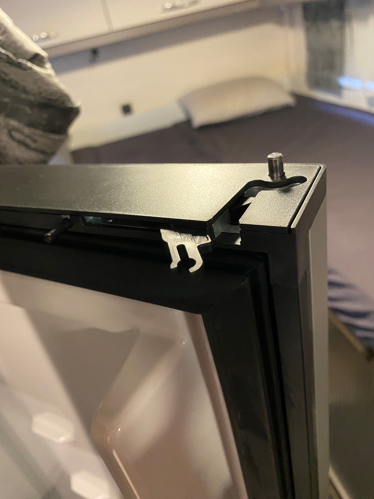

    Nun eine Frage an Euch. Ich verstehe nicht die Beschreibung von Dometic bezgl. der Kühlschranktür, die ich gerne offen stehen lassen möchte, in der Zeit, in der wir unser WoMo nicht nutzen. Irgendwo soll ein Kläppchen sein, dass die Tür auf Abstand hält. Kann mir das jemand erklären, ohne viel Aufwand? Ich habe jetzt ein Handtuch zwischen Gefrierfach und Tür geklemmt, aber gefallen tut mir das nicht.... ;)

    Wir waren heute zum Ausmessen nochmal dort und haben u.a. den Kühlschrank in den Winterbetrieb versetzt ... die Bilder-Anleitung von Dometic hilft da tatsächlich weiter (auch wenn sie was von IKEA-Anleitung hat 😉)
    Ich hab Dir die entsprechende Seite angehängt, falls Du sie nicht (zur Hand) hast. Die ganze Anleitung ist zu groß um sie hier anzuhängen 🤔
    Unter Nr. 12 ist's beschrieben. Das ist so ein Plastik-Ding, das man rausklappt und dann den Stift der Türe da einrastet.

  • Hallo Winfried, danke für deine Hilfe! Es geht uns wie Dir, wir finden dieses Dings nicht bzw das Ding sitzt bei uns so fest, dass wir Sorge haben, das es bricht. Wie hast Du es rausbekommen? Mit den Fingern oder mit einem Schraubenzieher?? Danke!!! 🤔😊
  • Hallo Moni,
    ich habe es mit den Finger(-Nagel) herausgezogen. Der Herr, der mit uns die Übergabe machte, meinte, es kann Dir leicht den Nagel ruinieren....also Obacht! ;)
    Der "Schnapper" hat seinen Fix-Drehpunkt ganz außen und ist etwa 2 cm lang.
    Also von innen her ansetzen, um das Teil heraus zu drehen. Um Deinen Nagel zu schonen, kannst ja die Spitze einer Kugelschreibermine verwenden.

  • Ihr Lieben,
    wir haben es Dank Eurer Hilfe geschafft. Aber, das Ding saß ganz schön fest. Beinahe hätten wir uns nicht getraut.
    Herzlichen Dank und sollte jemand das gleiche "Problemchen" haben, ein Foto.
