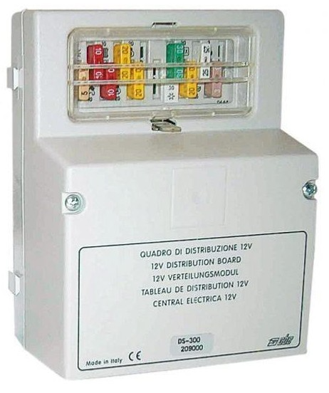

  • Hallo Mirko,
    welche 12V-Verteilung hast du? Bei uns (BJ 2006) ist die CBE DS-300 verbaut.
    Ich hatte das Thema kurz vor einem Urlaub auch mal - konnte von heute auf Morgen über den Schalter am Panel nichts mehr aktivieren.
    Ich habe dann notgedrungen (da nicht viel Zeit zur Fehlersuche) ein neues CBE-Set bestellt (Panel, Verteiler und Füllstandsensoren) ==> nach Austausch des DS-300 hat alles wieder funktioniert.
    Was letztlich die konkrete Ursache in der Verteilung war, habe ich nicht mehr geklärt. Habe das DS-300 als defekt verkauft.
    Wenn Du auch das DS-300 von CBE hast, dann schau dir das mal genauer an. Schraub mal den Deckel auf (sicherheitshalber ohne Landstrom und auf die Batteriepole aufpassen !!) - dann prüfe mal alle Stecker (insbesondere den dünnen zum Panel).
    Die 230V-Versorung ist davon unabhängig - daher funktionieren die Steckdosen weiterhin.
