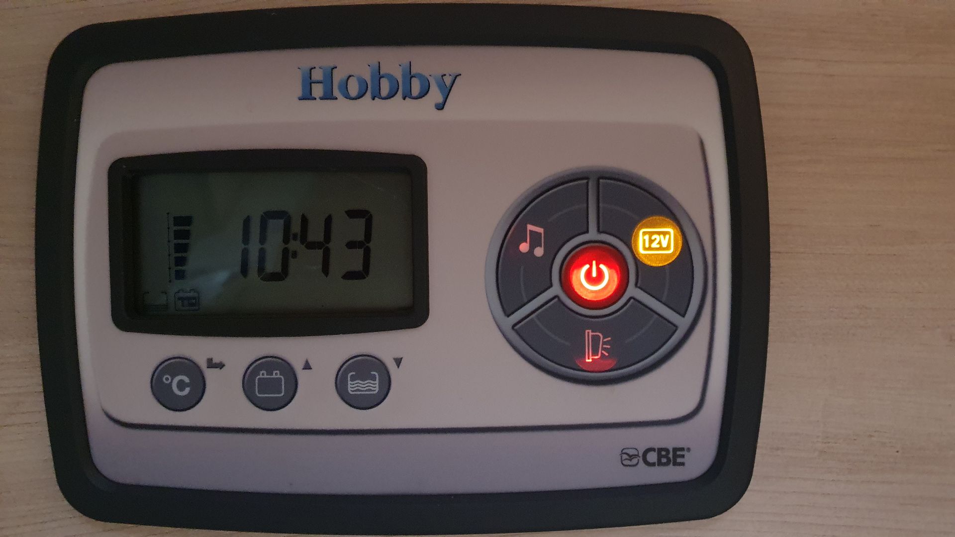

    Es geht hier um die abgebildete Bordelektronik. Die sollte doch das interne Ladegerät und das Licht steuern. Tut sie aber nicht. und das ich externen Strom (230 Volt) angelegt habe sieht sie auch nicht, sonst würde das Ladegerät ja funktionieren und es wäre eine Anzeige auf dem Display.

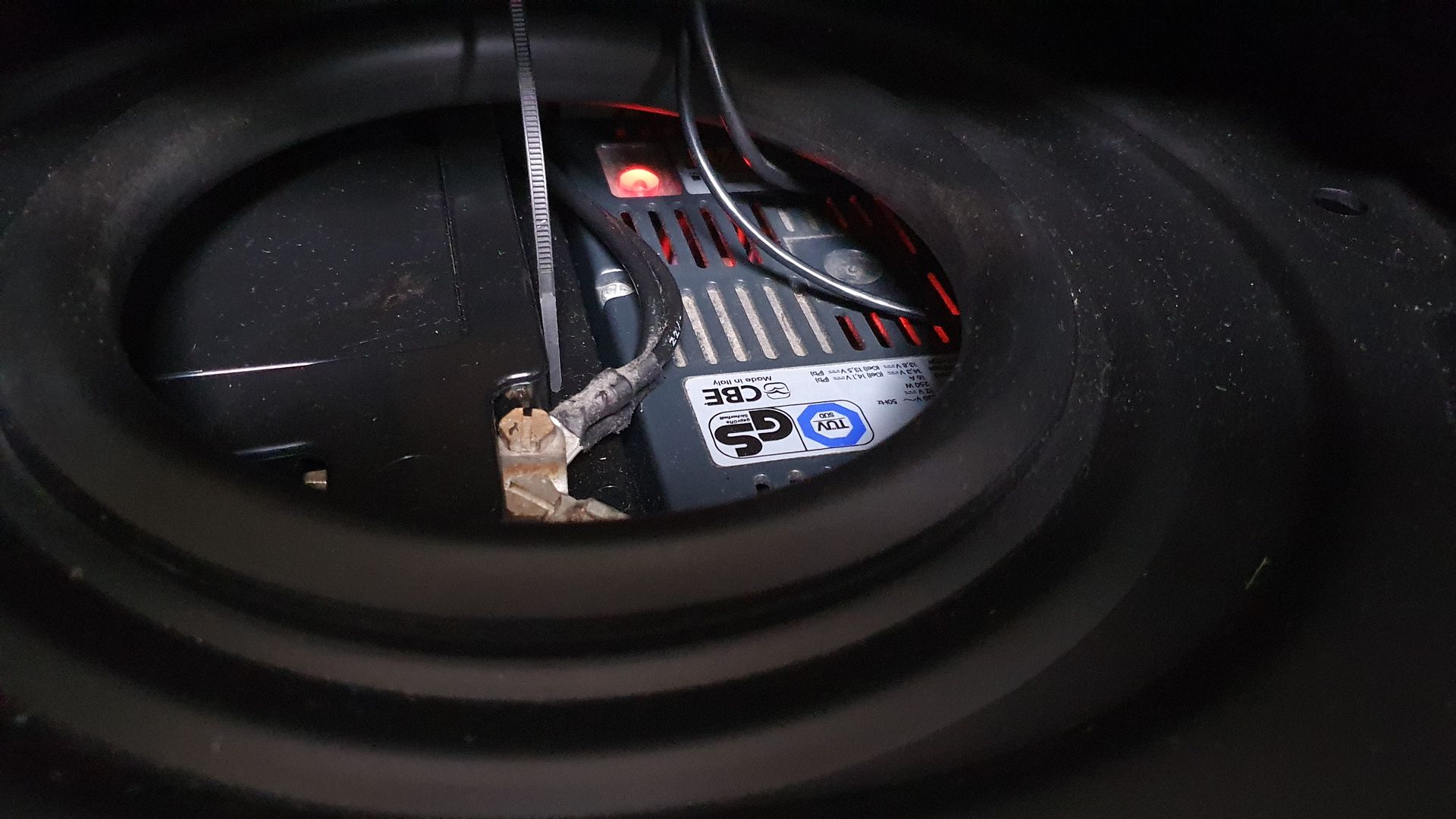

  • Nachdem ich den Beifahrersitz ausgebaut habe, habe ich den Fehler gefunden.
    Am Ladegerät ist ein kleiner Knopf, den man drücken kann. Bei externem Strom leuchtet der auch. Als ich den gedrückt habe funktionierte alles wieder, auch die gesamte Bordbeleuchtung.
    Warum der ausgelöst hatte, weiß ich nicht. Externen Strom hatte ich ja nicht angeschlossen.

  • Ja, es geht auch ohne Sitzausbau. Wenn man vorher weiß, das da ein Schalter ist, der ausgelöst hat. Sitz ganz vorschieben, dann sieht man ihn und wenn man extern 230 Volt angeschlossen hat, leuchtet er rot.
