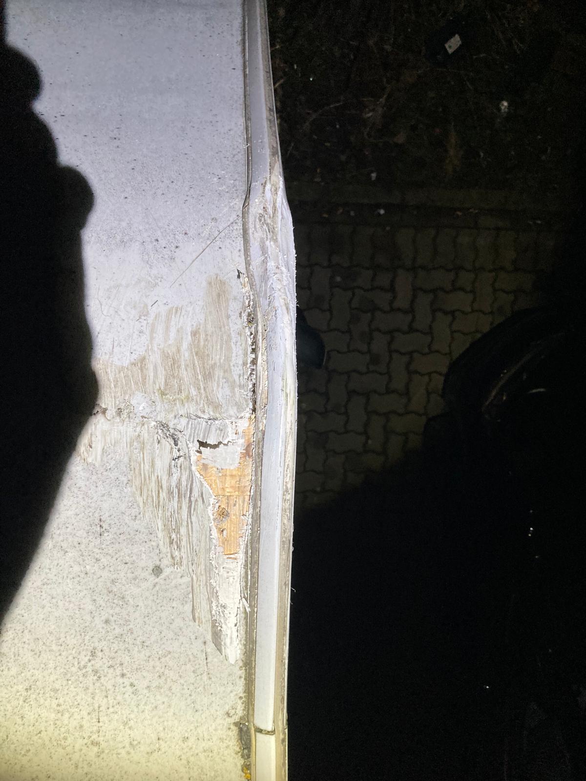

Schaden am Alkoven
  • Hallo René!
    Ich bin damit jetzt sicher in der falschen Rubrik, erbitte mir daher Hilfe beim Verschieben in den korrekten Thread.

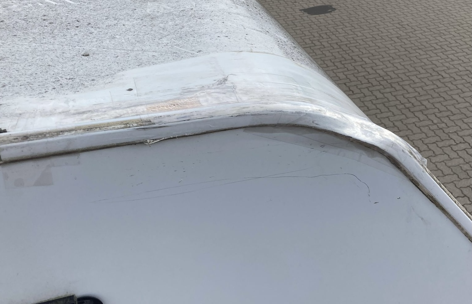

    Ein Blick von oben noch ohne provisorische Abdichtung
    Ein Blick von der Seite

    Also es ist eine Odyssee. Zunächst Schätzung durch von er Versicherung bestellten Gutachter. Bei der Summe fiel ich fast vom Glauben ab. Fünfstellig...
    Mein erster Anlauf bei einem sehr freundlichen Werkstattinhaber scheiterte daran, dass er keine Lackierkammer hat in der er GFK bearbeiten kann.
    Unsere Werkstatt vor Ort (@admin, darf/soll ich Namen nennen?) in Marburg sagte im April "für 1500 mach ich Dir einen Flicken drauf". Die Werkstatt ist laut telefonischer Auskunft allerdings Stand Mai in der Abwicklung...
    Außerdem war ich im April in Baunatal bei der Hobbyvertretung und habe den Schaden vorgestellt: "Wir fragen bei Hobby nach Teilen. Wir senden ihnen ein Angebot." Ich hakte nach drei Wochen nach (also Mitte Mai), bekam jetzt am 18.6. eine Mail von dort mit Bitte um Entschuldigung und dem Angebot ein zweites Gutachten zu erstellen und daraus den KV abzuleiten. Argument: das Gutachten, dass die Versicherung erstellen ließ, betrachte den Schaden falsch.
    Zwischenzeitlich hatte ich eine vierte Werkstatt kontaktiert und einen Termin zur Besichtigung wahrgenommen. Der riet mir sofort davon ab den Schaden komplett wiederherstellen zu lassen. Argument: es müsste im Prinzip die ganze Seite raus und auch die Alkovenfläche umfassend ausgetauscht werden, was wiederum die umlaufende Kante auf der intakten Seite in Mitleidenschaft zöge. Außerdem sind derart viele verklebte Teile verbaut, die vermutlich Schaden nehmen würden und in Folge der Reparatur ersetzt werden müssten. In Summe würde das dann den geschätzten Schaden bei weitem übersteigen.
    Vorschlag: technische Wiederherstellung der Hülle in Bezug auf Dichtigkeit und Dämmung. Optisch nimmt man minore Absätze/Übergänge in Kauf und tausch nur kleinflächig aus. Laut Auskunft des vierten Händlers kann Hobby die originale Schiene nicht mehr liefern, es wird also auf eine ähnliche hinauslaufen. Die kleine/technische Lösung wäre von der Versicherungssumme gedeckt. Die komplette Wiederherstellung würde den Zeitwert übersteigen.
    Heute Abend geht er hin.
    Mal sehen, was dabei rauskommt.
    Sollten weitere Fragen sein, geh ich gern ins Detail ;)
    Unterm Strich ein binsenweiser Rat: Fahrt Euch kein Loch in den Alkoven. Ich war mehrfach bereit die Karre samt Schlüssel und Papieren an die Straße zu stellen...

  • Moin!
    Das Dach ist dicht!
    Auto Schach Abteilung Karosseriebau in Dutenhofen hat geholfen. Schnell, unkompliziert und günstiger als im veranschlagt.
    Ursprünglich war mit dem Werkstattmeister besprochen, dass die Dachfläche (GFK) angeschliffen und beilaminiert wird und an der Seite (Sandwichplatte) ein Stück rausgeschnitten wird, sowie die defekte Schiene mit einer ähnlichen ersetzt wird, danach alles lackiert und frieden. Ich habe noch gescherzt, ob Sie denn eine Folter-Werkstatt haben und er mir an die zu kaschierenden Übergänge ein Pflaster machen kann...
    Der ausführende Karosseriebauer hat sich dann glücklicherweise durchgesetzt und hat die Seite und Schiene gradegedengelt, das Dach laminiert. Alles poliert und Frieden. Sein Argument war: weniger Übergänge, weniger Risiko von Undichtigkeiten. Dadurch weniger Lackieraufwand und weniger Kosten. Bin sehr zufrieden!
    Es gilt nicht als Wiederherstellung des Ursprungszustand, also keine Unfallfreiheit im Sinne der Versicherung, aber eine volle Instandsetzung hätte an allen Teilen mehr Schaden hinterlassen als diese Variante. Den Wertverlust durch "nicht unfallfrei" kann ich verschmerzen. Lediglich das polierte Teilstück ist sichtbar, weil es sauberer als der Rest ist.
