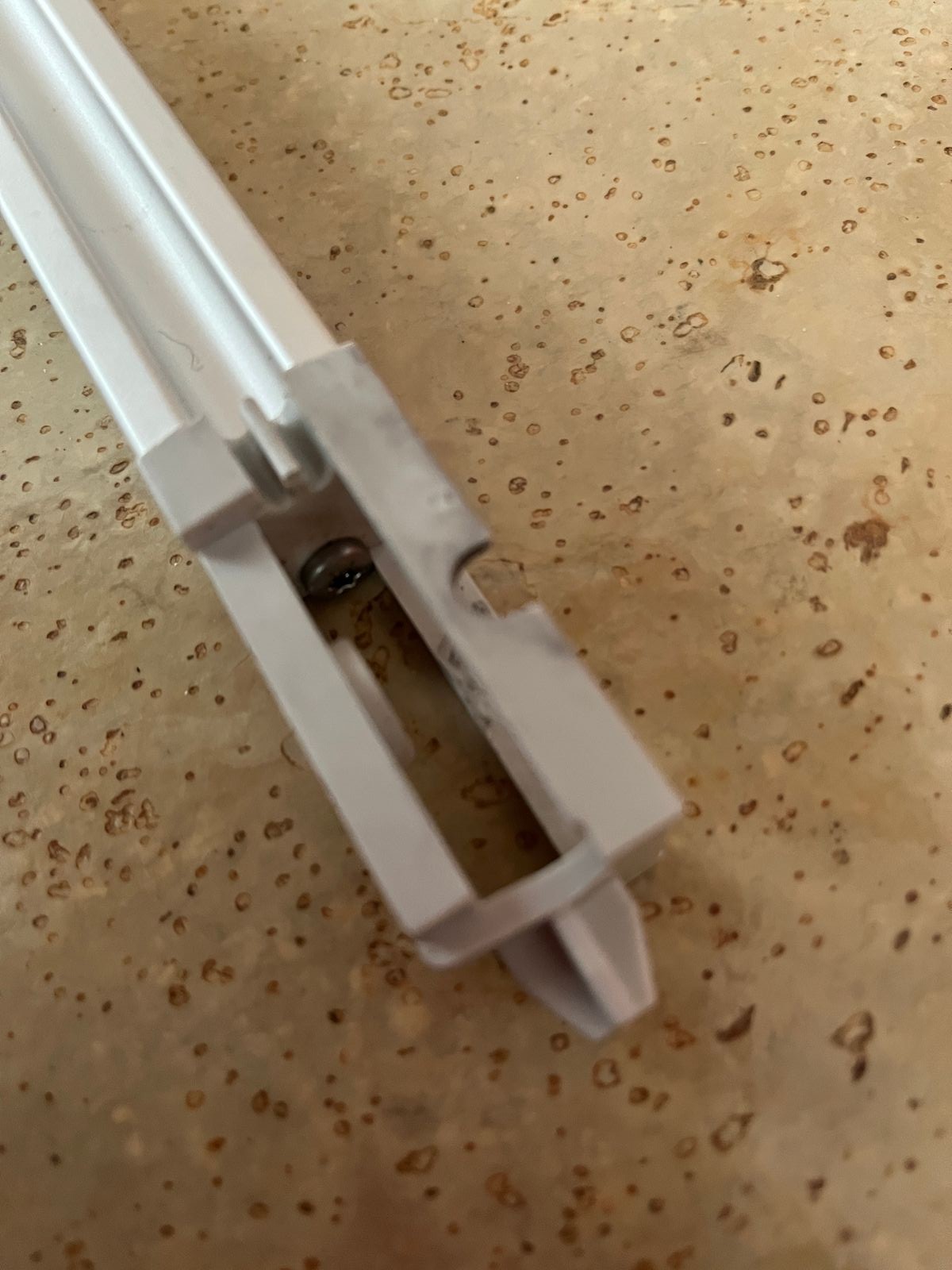

    Mit einem Torx TX15 die Schraube lösen (nächstes Bidl) und der untere Teil des Markisenfußes kann herausgezogen werden. Ich habe anschließend den oberen Teil entfernt (nach außen drehen ... ist nur aufgesteckt) und die Reparatur im Innenraum gemacht, die die Teile doch etwas filigran sind.

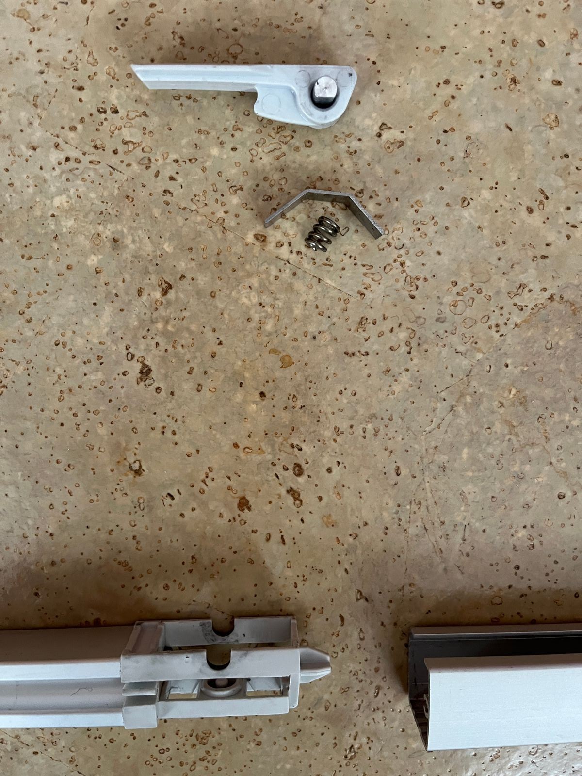

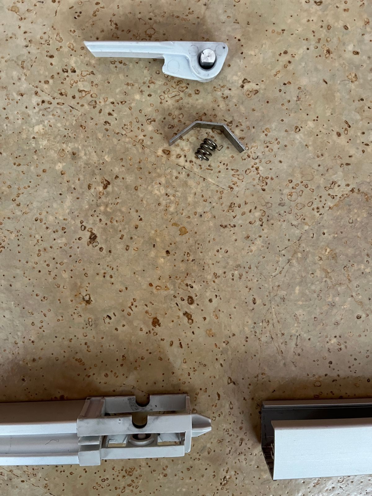

    Spannhebel, Metallachse, Feder und Metallblech hat man gleich in der Hand (siehe nächstes Bild oben - werden komplett ersetzt)
    Dann diese Schraube lösen

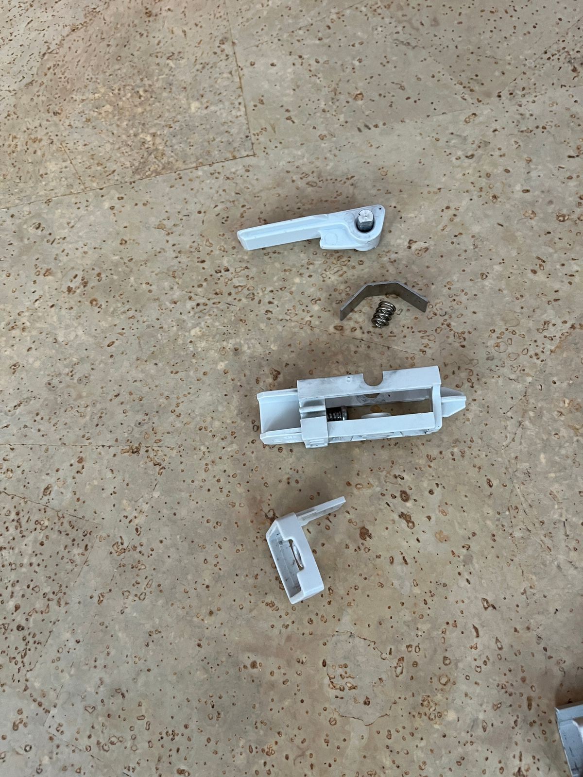

    Dann diese Teile ersetzen und beide Schrauben wieder befestigen ... Fertig.
