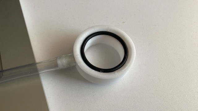

    das Problem mit dem schlecht ablaufenden Waschbecken haben viele. Häufig liegt es daran, dass Luft unter der Waschbecken im Abwasserschlauch den Ablauf behindert. Ich drehe dann mit dem Finger im Ablauf bis sich ein Strudel bildet und die Luft entweichen kann.
    Es gibt aber auch für kleines Geld einen Adapter, der für die Entlüftung sorgt, zB den hier

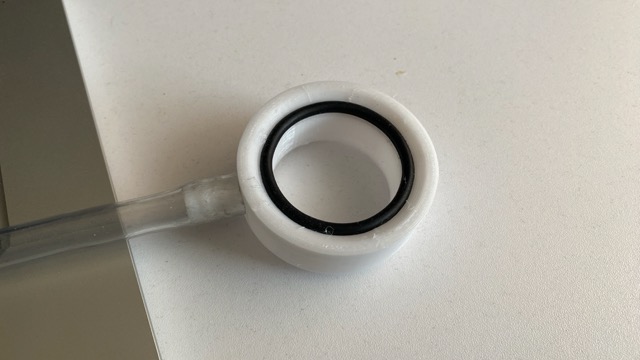

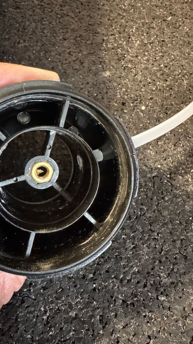

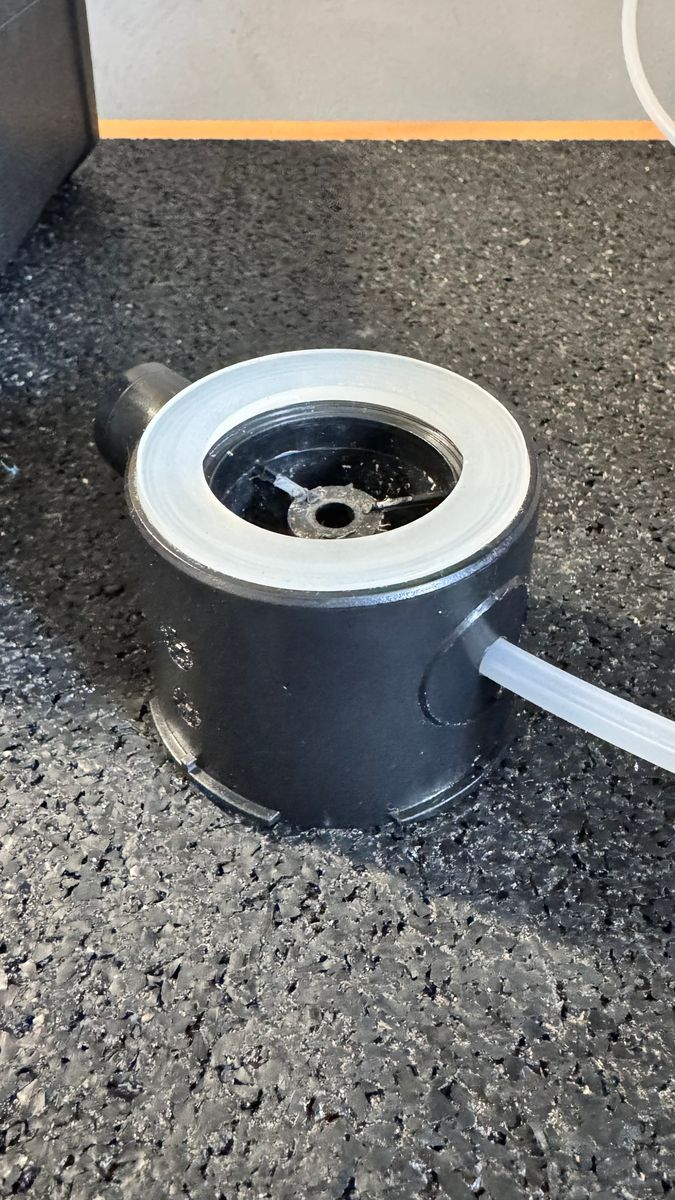

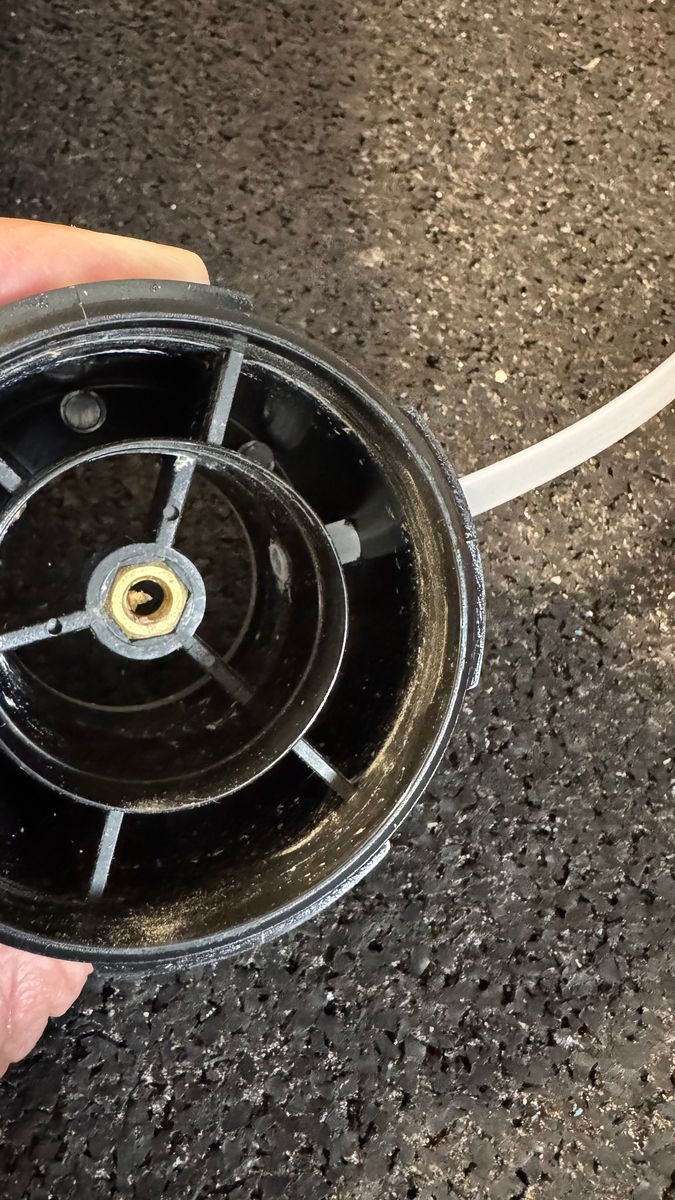

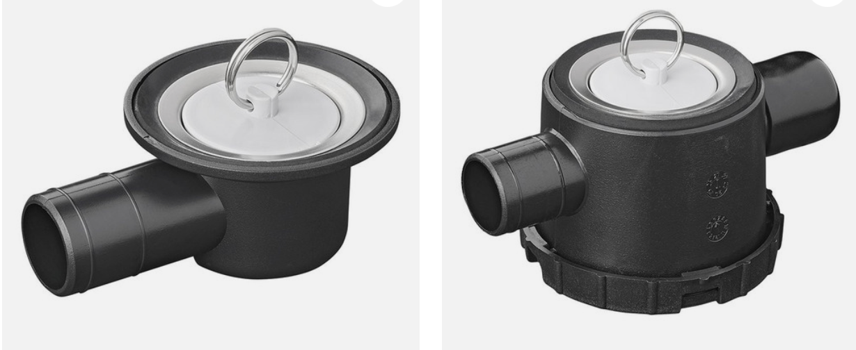

    ich kann euch gerne aufklären, warum das so ist. (Ich habe es zerlegt.) Das ist, im eigentlichen Sinne, keine Fehlkonstruktion.
    An jeder Ablaufstelle (Küche, Duschwanne, Waschbecken) befindet sich eine Geruchsschutz, also ein Siphon. (Öffne die Oberste Schublade der Küche und schau mal unter das Waschbecken.) Aufgrund des geringen Wasserdrucks der beim Ablaufen erzeugt wird, kann das Abwasser nur spärlich abfließen.
    Es gibt, aus meiner Sicht, zwei Lösungen für dieses Problem.
    1. Man ändert den Ablauf und baut den Siphon zurück und tauscht diesen gegen einen Standard aus. Dann wird´s irgendwann müffeln.
    2. Man nutzt einen Belüftungsring, der dem saugendem Abwasser Luft zuführt.
    Ich habe so einen Prototypen bei mir eingebaut und optimiere dies gerade.
    Das nächste Bild zeigt zwei Varianten von so einem Ablauf.
    Viele Grüße!
    Thomas

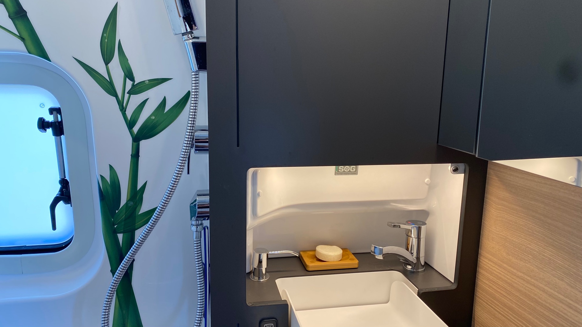

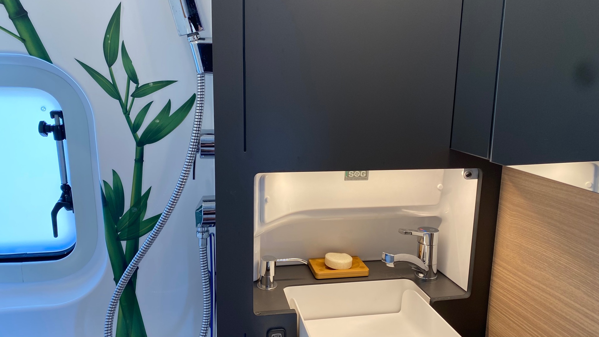

  • Ybboh du hast aber sicher auch keine Idee ob man das auch am Klappbecken im Bad anbringen kann? Die Duschabläufe kann man da ja sicher ganz abhaken.

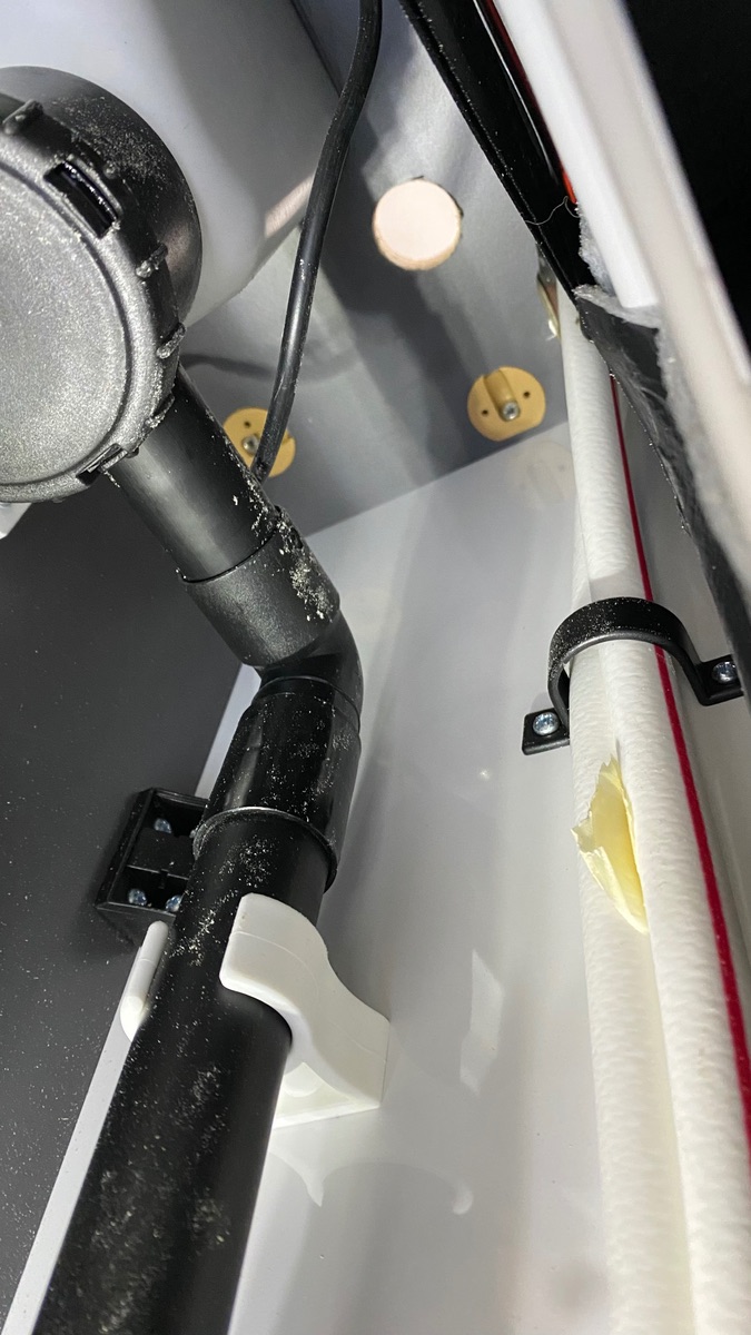

    Doch, nach meiner Vorstellung dürfte das funktionieren. Du benötigst 4 Arme oder jemand der bei der Montage hilft. Der Ablauf ist über der Kassettentür der Toilette erreichbar. Von dort schaut man nach oben direkt auf dem Ablauf.
    Ich habe mir im Bad den Seifenspender für Flüssigseife nachgerüstet und Bilder davon gemacht. Man kommt schlecht dort hin, aber eine Montage wäre bestimmt möglich.
