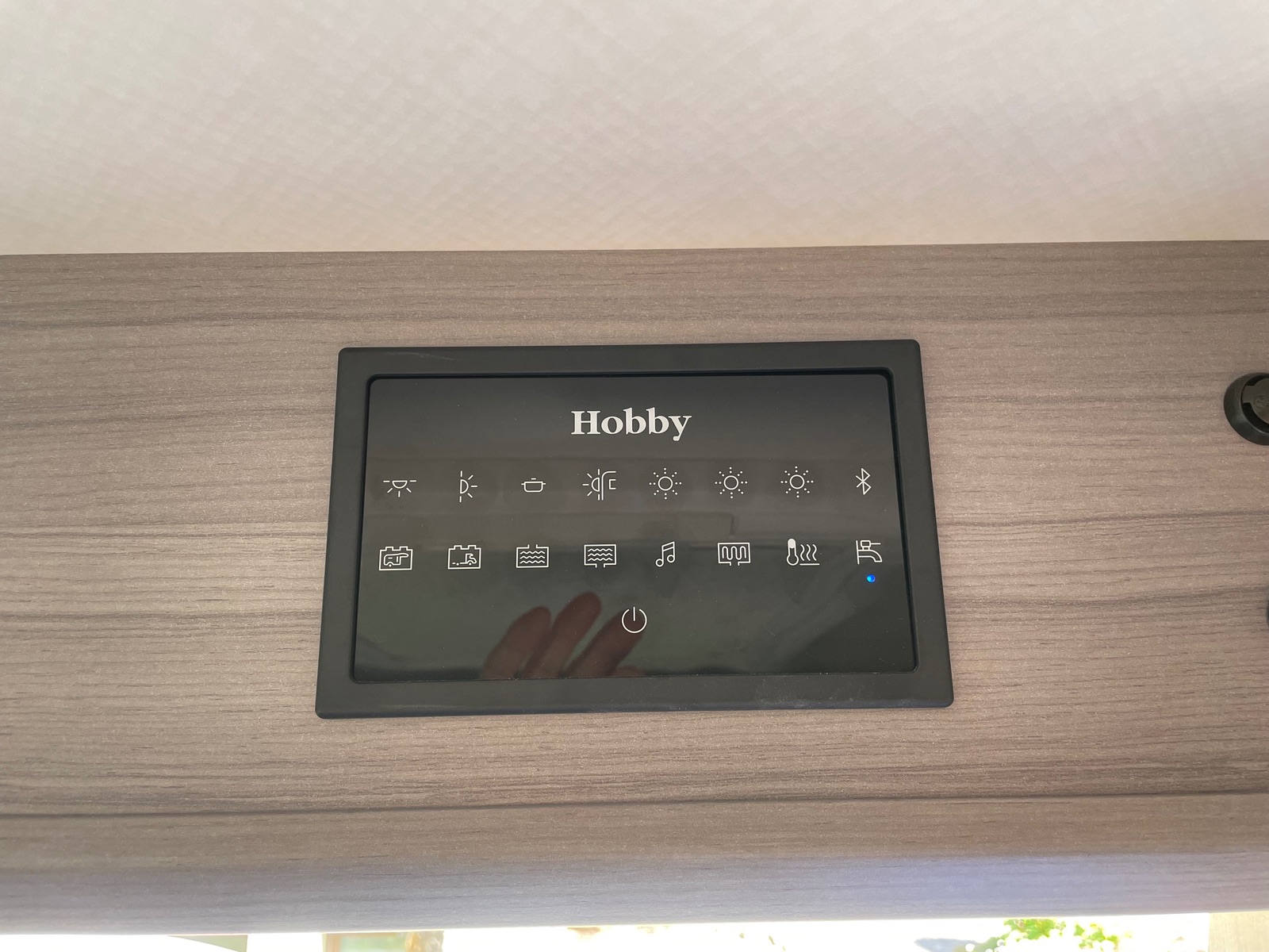

    Ein Forumsuche hätte dir evtl. schon weitergeholfen, denn das gleiche Problem habe ich auch schon mal beschrieben.
    Meine Vermutung ist, das durch eine statische Aufladung des eigenen Körpers eine Überspannung ans Touch übertragen wird. Das führt zu dem Totalausfall.
    Entweder trennst du den Hauptschalter für 30 Minuten oder du baust das Touch aus und trennst es vom Strom für 30 Minuten.
    Und melde gerne mal zurück ob dir das weitergeholfen hat.
