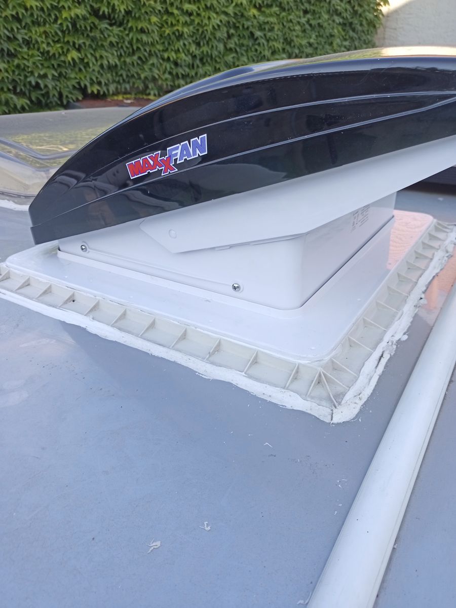

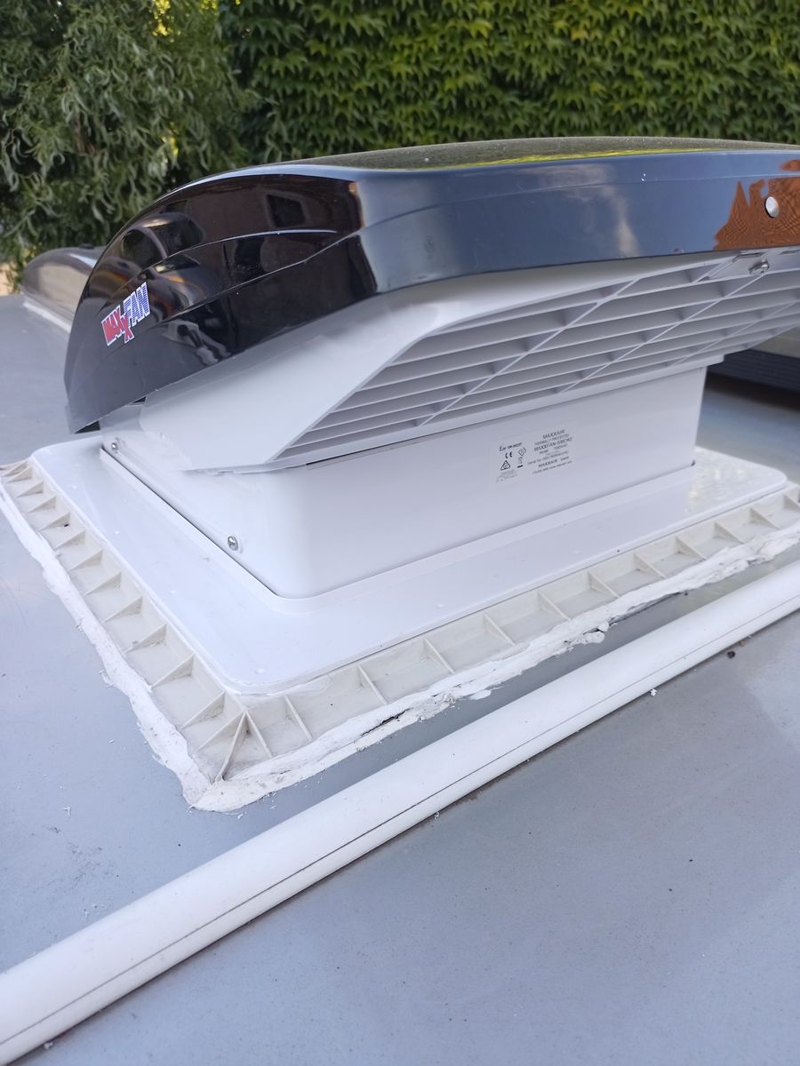

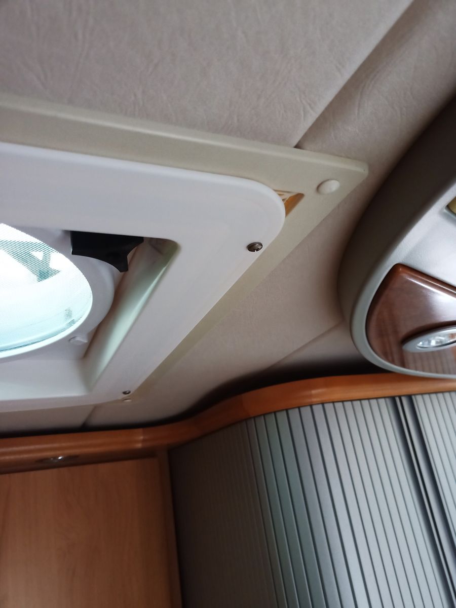

Hat sich erledigt. Ich hab den alten 47x47 Rahmen drin gelassen und die 40x40 Maxxair passt wunderbar mit dem Rahmen oben drauf. Festgeklebt und den alten Rahmen im Inneren passend gemacht und verschraubt.

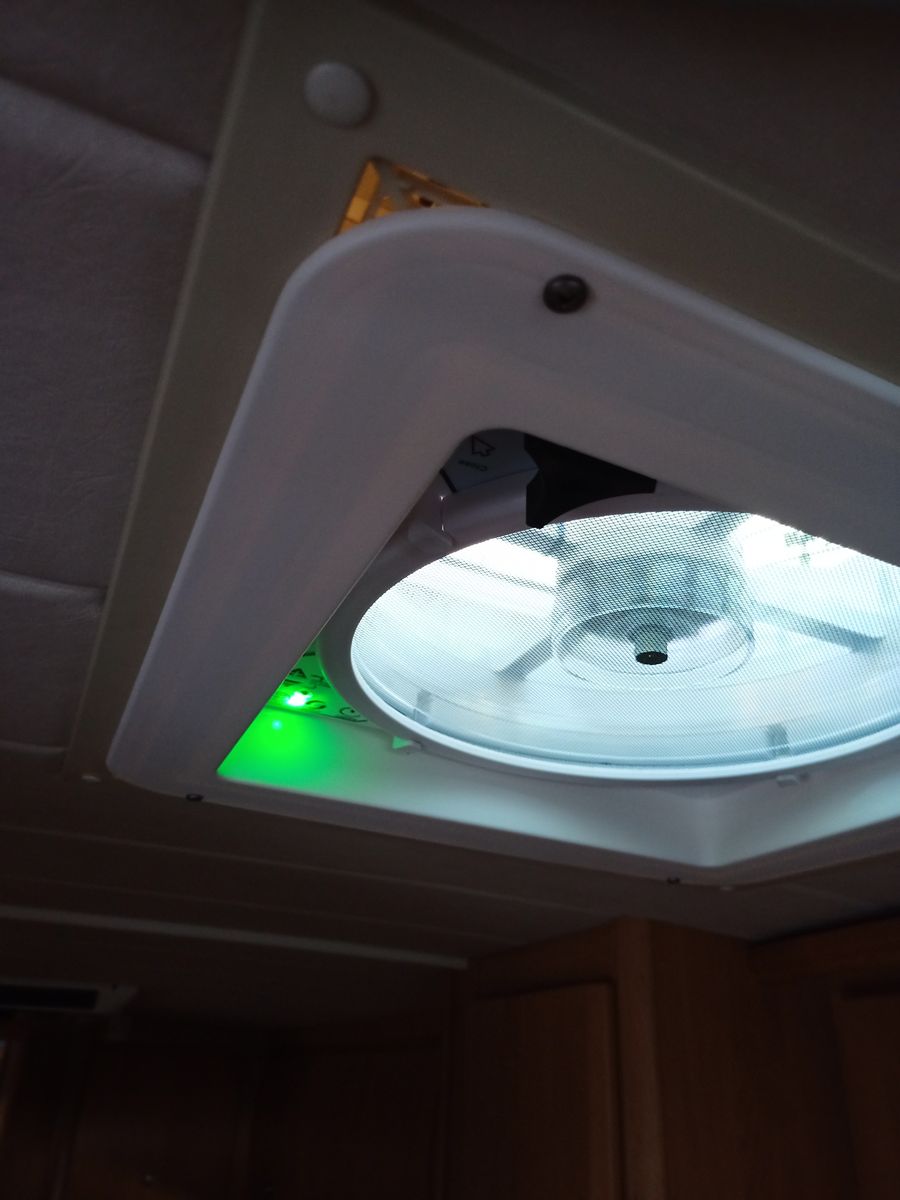

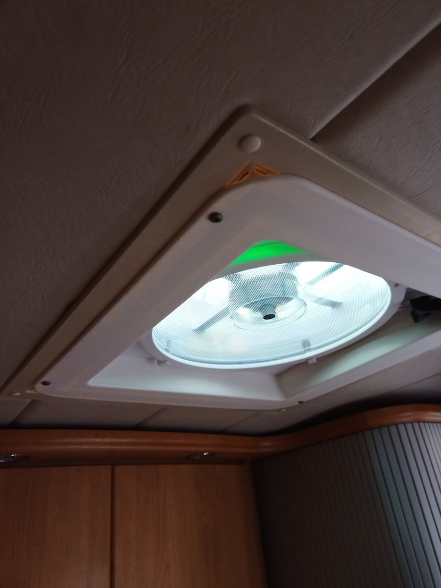

Hier die Bilder. Du musst mit der flex großzügig umgehen. Ich habe im Inneren der Luke Plastiktüten angeklebt. Da ist der Dreck gut aufgefangen. Abflexen machst Du alles von oben. Auch das neue Teil der maxxair muß geändert werden. Ich bin zufrieden.

Ich finde, das ist ziemlich hoch auf dem Dach! Oder?

Habe vor kurzem beim Ahorn Wohnmobil gesehen, dass es integrierter daher kam! Der Soll keine Kritik sein, eher eine Anregung es sich mal bei einem Ahorn anzusehen!

Die Luke ist auf dem Bild offen. Im geschlossenen Zustand ist nur die abgedunkelte Haube zu sehen. Sie ist auch vollautomatisch, Innentemperatur einstellen und sie schließt und öffnet automatisch.
