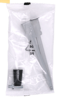

    ich möchte mein Blaupunkt Series 690 durch ein anderes Radio ersetzen. Leider habe ich die Bügel nicht mehr, um das Gerät auszubauen.
    Habe jetzt überall rumgeschaut, finde leider keine Möglichkeit neue zu bestellen.
    Falls jemand aus Dortmund kommt oder in der Nähe wohnt und diese Bügel hat würde ich mich freuen, wenn ich mal kurz vorbeischauen könnte.

    braucht man wirklich diese Bügel?
    Ich habe das schon mehrmals ausgebaut und dabei nur vorne den Abdeckrahmen abgehebelt und 4 Schrauben gelöst. Dann konnte ich es einfach raus ziehen.

    beim Aus-/Einbau eines Blaupunkt DAB 690 CAMPER aus einem Ducato/Jumper-Cockpit muss man lediglich den glänzenden Kunststoff-Adapterrahmen vorsichtig mit einem Kunstoffspatel abheben; dann sieht man die 4 Kreuzschlitz-Schraubenköpfe. Einfach Schrauben lösen und die Kabel am der Rückseite abstecken ist - und das Radio mit Einbaurahmen ist aus dem Radioschacht raus.
    Ist easy

    Stutzig hat mich nur das Zubehör auf der Website von Blaupunkt gemacht, da sind diese Bügel dabei:

    Okay, werde später mal nachschauen ob das wirklich so einfach ist, melde mich dann dazu.
