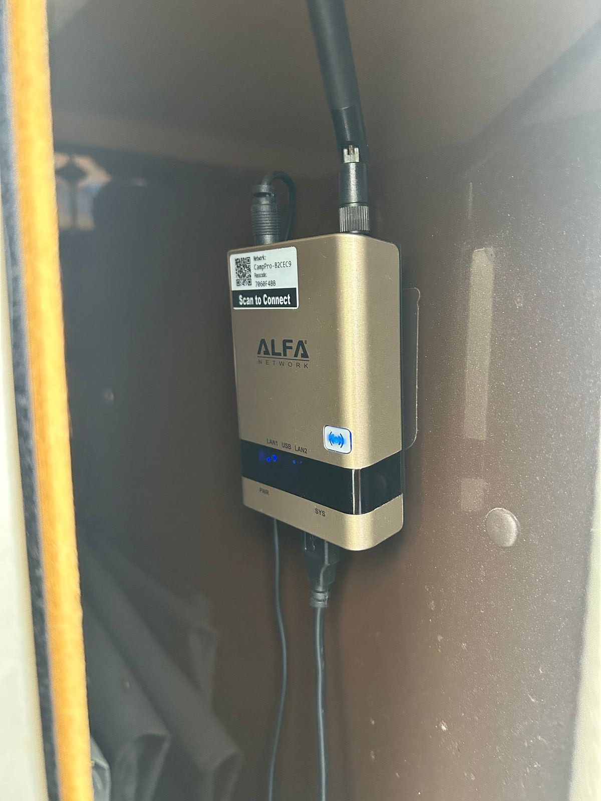

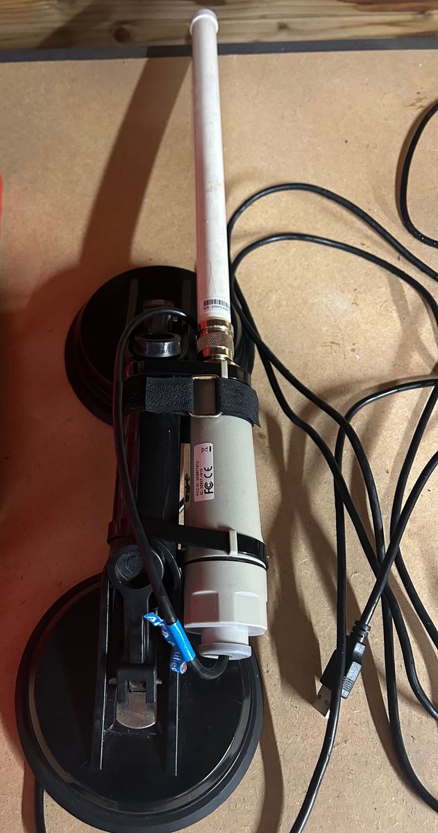

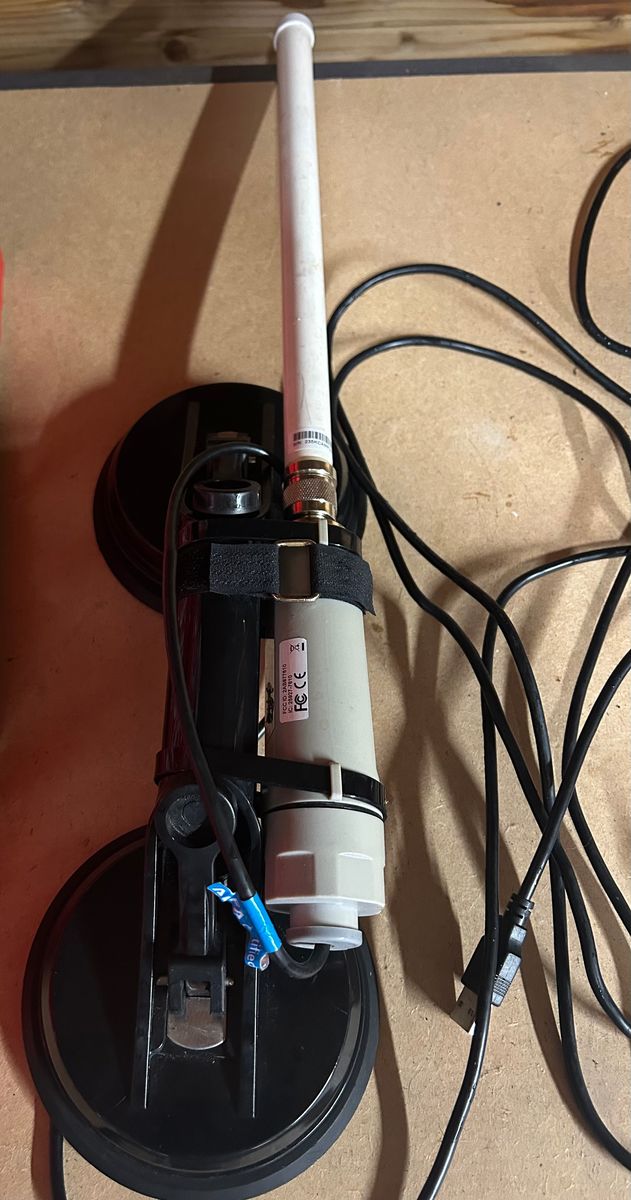

  • Hier noch mal als Nachtrag.
    In der Heckgarage
    Antenne durch die Saugnäpfe flexibel. Das Kabel durch die Tür ist kein Problem.
