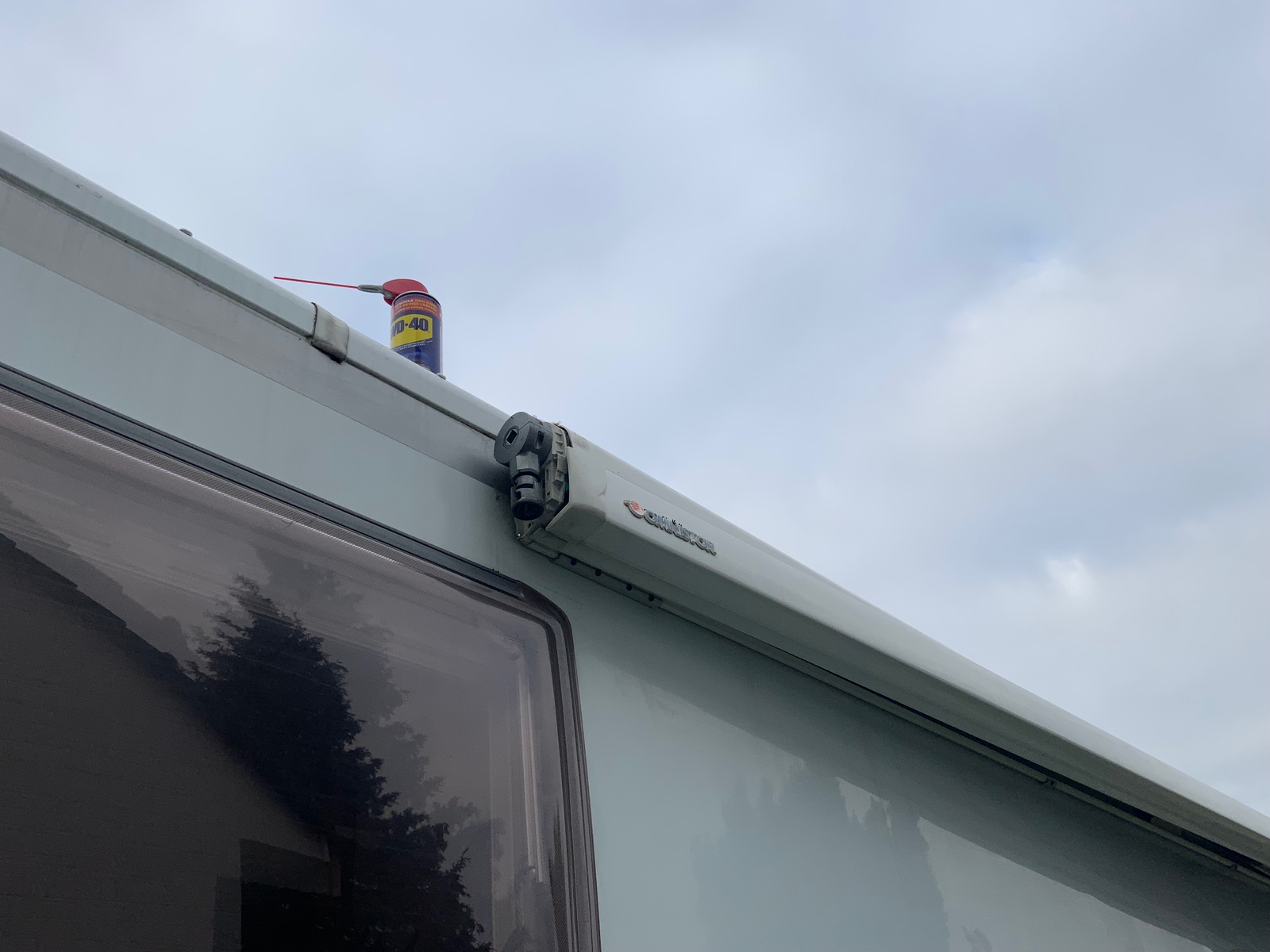

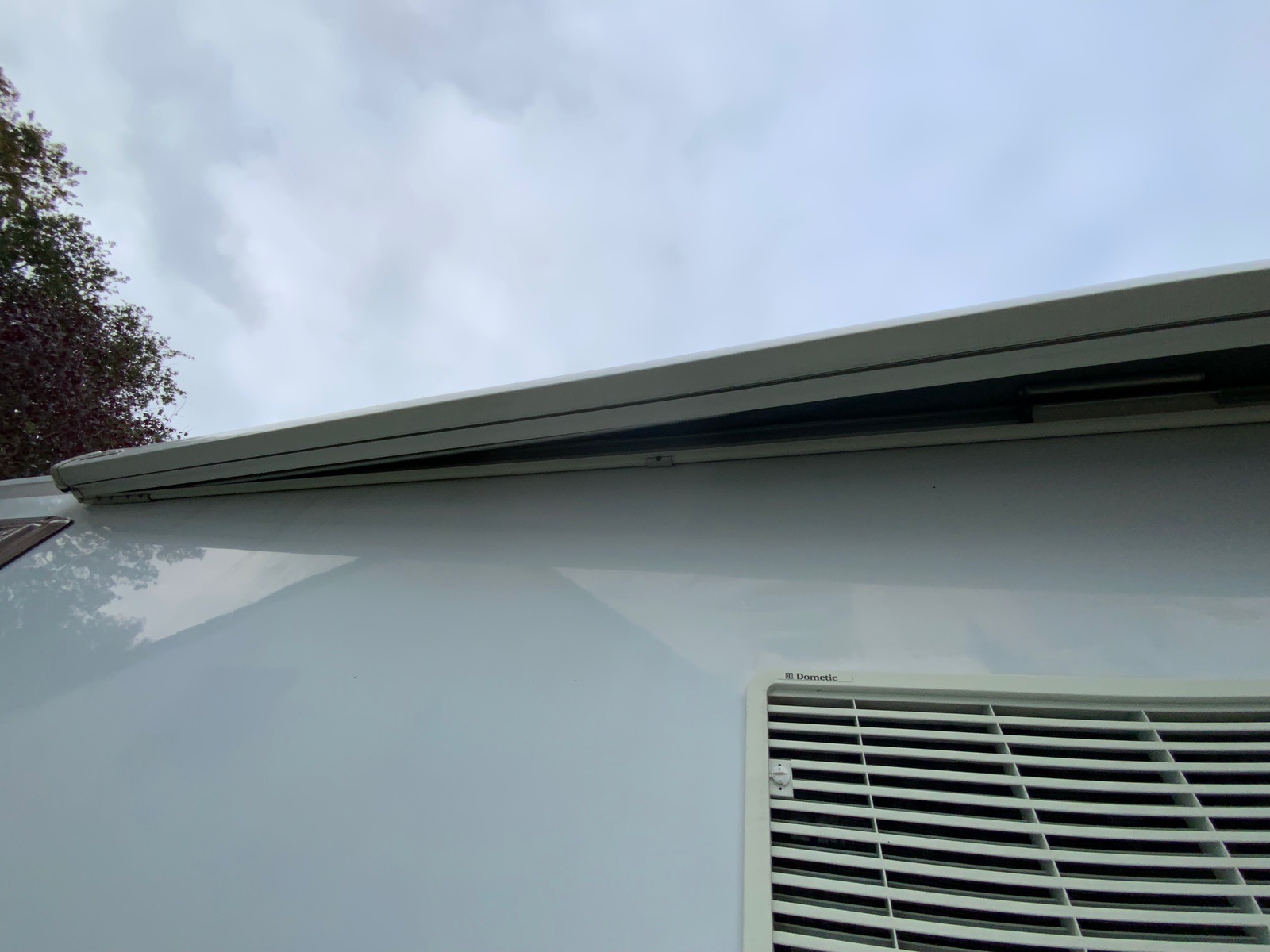

    Unsere Markise am Womo lässt sich nicht mehr ausfahren. Sie blockiert an der Seite, wo der Kurbelantrieb ist. Das rechte Ende, also Vorne öffnet einwandfrei. Hinten aber klemmt etwas.
    Mehrmaliges Öffnen nützt nichts. Der Einrastvorgang beim Schließen klingt normal.
    Bevor ich Gewalt anwende, wüsste ich gerne, wo man das Brecheisen ansetzt ;)
    Kennt ihr das Problem und habt ihr Tipps?

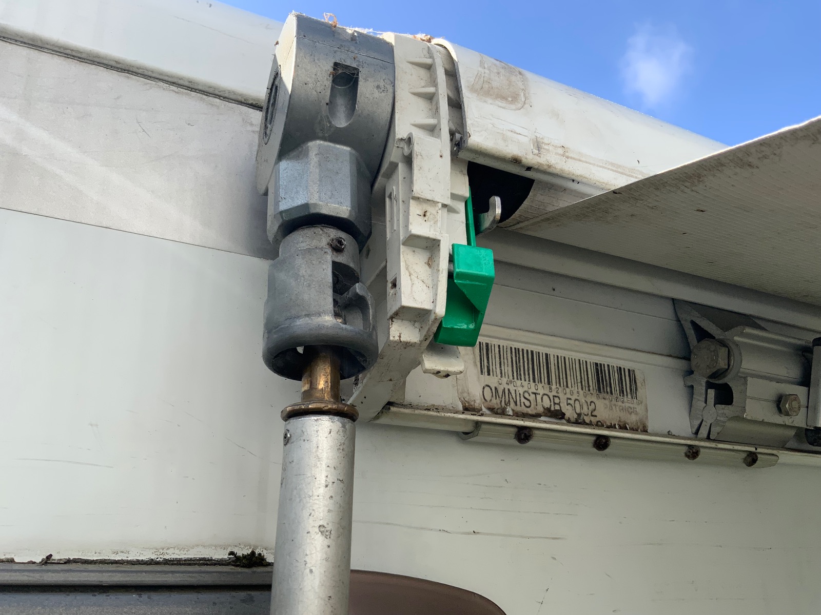

    Prima, danke dafür! Die dortige Beschreibung des Reparatur Vorganges passt zwar nicht zu unserer Markise, war aber dennoch hilfreich bei der Lösung meines Problemes. An unserer Omnistore befinden sich nicht die Revisionsöffnungen, wo man mit einem Schraubendreher reinprokeln kann, wie bei der offensichtlich älteren Variante am Clouliner im Film.

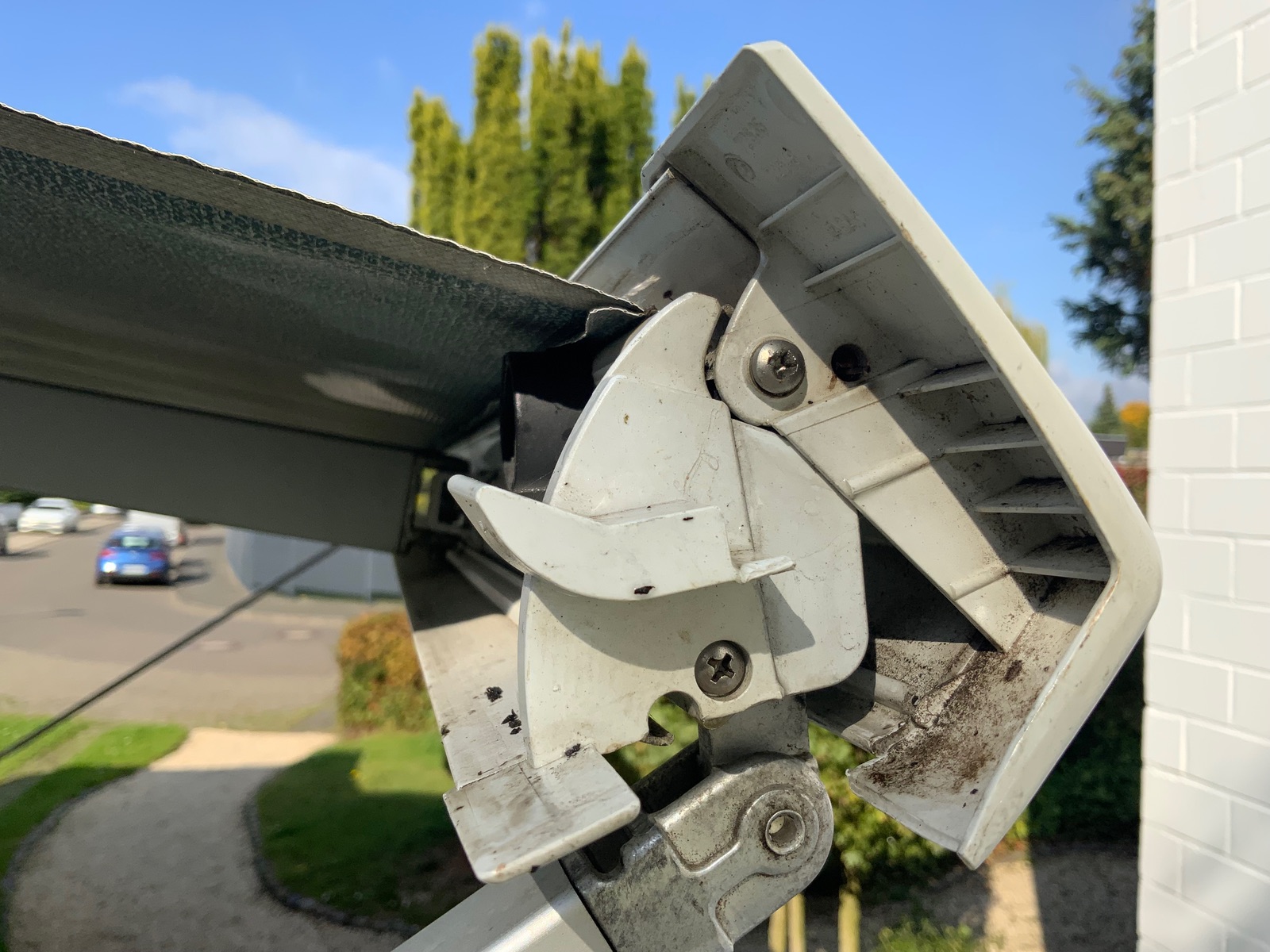

    Aber dennoch konnte ich erkennen, wo ich an der grünen Verriegelung ansetzen darf, ohne diese ganz kaputt zu machen. Man kann diese Verriegelung mit einen Schlitzschraubendreher durch den Öffnungsspalt der Markise erreichen und sachte nach oben drücken. Dann entriegelt auch die bisher blockierte Markisenseite.
    Im Gegensatz zum Clouliner Beispiel ist diese Verriegelung bei uns aber nicht gebrochen, sondern war nur verklemmt.

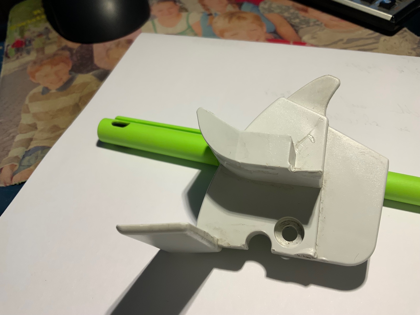

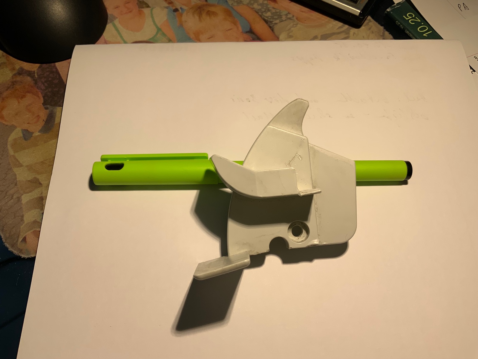

    Und der Grund für diese Verklemmung ist die verbogene oder ermüdete Haltenase an der Markisenschiene:
    rechts oberhalb der mittigen Kreuzschlitzschraube erkennt man die dünne Zunge der Haltenase. Diese war abgebogen und nach unten gedrückt. Beim Einfahren bemerkt man das nicht, beim Ausfahren blockiert das aber den grünen Hebel.

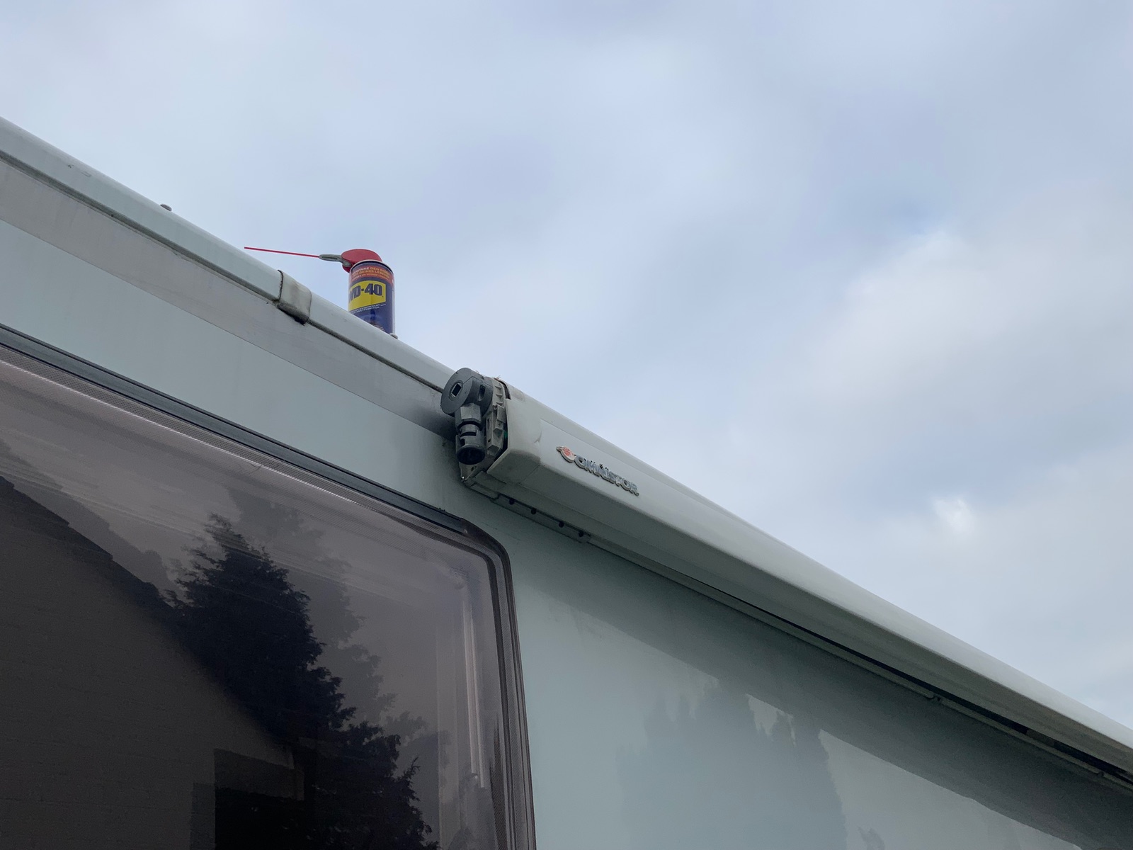

    Ich habe die Zunge etwas gerichtet und alles mit WD 40 gejaucht. Jetzt geht es.
    Da aber dieses Kunststoffbauteil an beiden Seiten der 20 Jahre alten Markise die gleichen Abnutzungen zeigt, werde ich mal recherchieren, ob es das noch als Ersatzteil gibt.

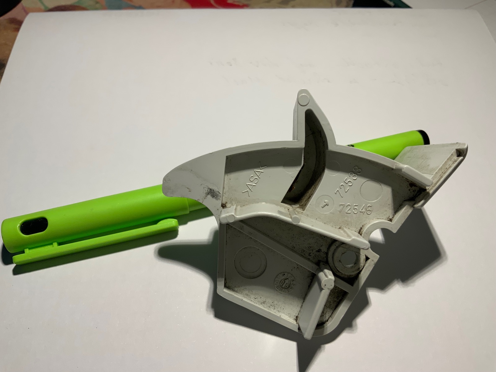

    Hello, all:
    Wie angekündigt, habe ich mal zur Ersatzteilbeschaffung recherchiert. Mit den fast schon erwartbaren Ergebnissen :rolleyes:
    - es ist so gut wie unmöglich, das passende Teil anhand der eingeprägten Materialnummer zu identifizieren.
    - die Materialnummer hat nix mit der Artikelnummer gemein.
    - Es gibt 3 Omnistor Modelle, an denen dieses Bauteil vielleicht identisch ist: 5000, 5002 und 5003
    - jedoch gibt es allein von der 5002 (meine) fünf Versionen- Baujahr abhängig =O
    - ich vermute mal, das Hobby auch seinerzeit nicht Thule die frisch gefertigten Markisen aus der Hand gerissen und verbaut hat. Meine 5002 könnte also 2004 oder 2005 sein. Oder auch nicht. Aus dem Strichcode liesse sich evtl. 2005 ablesen. 2005/2006 war aber auch wieder Versionswechsel ||
    - die Explosionszeichnungen im Netz sind zu klein für eine Identifikation.
    Hier Detailbilder

  • Ich bin da in fast allen Punkten bei Dir, Erich. Allerdings ist mein Vertrauen in die Haltbarkeit von 3D Teilen doch eher begrenzt. Und gerade dieses Bauteil wird mechanisch hoch belastet. Das Thule Original ist aus ASA. Also vermutlich traditionell Hochdruck gepresst und gebacken. Und hat 20 Jahre gehalten.
    Ob da ein Teil aus dem Drucker aus „Spielzeug Kunststoff „ mithalten kann?
    Oder bin ich da einfach nicht mehr auf dem Laufenden, was die Qualität angeht?
