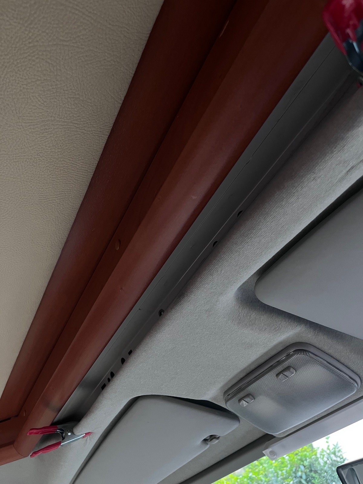

    Dieses Wochenende waren wir nahe der holländischen Grenze, in Keeken und Kleve. Auf der ca 160km langen An- und Abreise nervte mich wieder dieses knarzende Geräusch aus dem Bereich des Fahrerhauses. Zu Hause hab ich mal die Kunststoffteile des Plissees in Augenschein genommen, welches ich in Verdacht hatte. Aber hier scheint es nicht herzukommen. Stattdessen habe ich jetzt den Alkoven in Verdacht. Das Blechdach des Fahrerhauses ist ja wohl aufgesägt worden, und der Aufbau darauf befestigt worden. Wenn ich nun von innen den originalen Himmel etwas zur Seite drücke, sieht man, wo die dicke Bodenplatte des Alkoven aufliegt, offenbar auf dieser Blechkante. Es ist nur eine Vermutung, aber das könnte dieses Geräusch verursachen. Ich hab mal die Holzschrauben aus dem Rahmen unter dem Bett abgeschraubt, und gehofft, ich könne diese 3 Leisten abnehmen, aber die sind bombenfest, vielleicht gedübelt, geklebt? Wenn ich die abnehmen könnte, käme ich an die Schnittkante ran. Ich würde da gerne etwas drunter legen, was das Geräusch verhindern könnte.

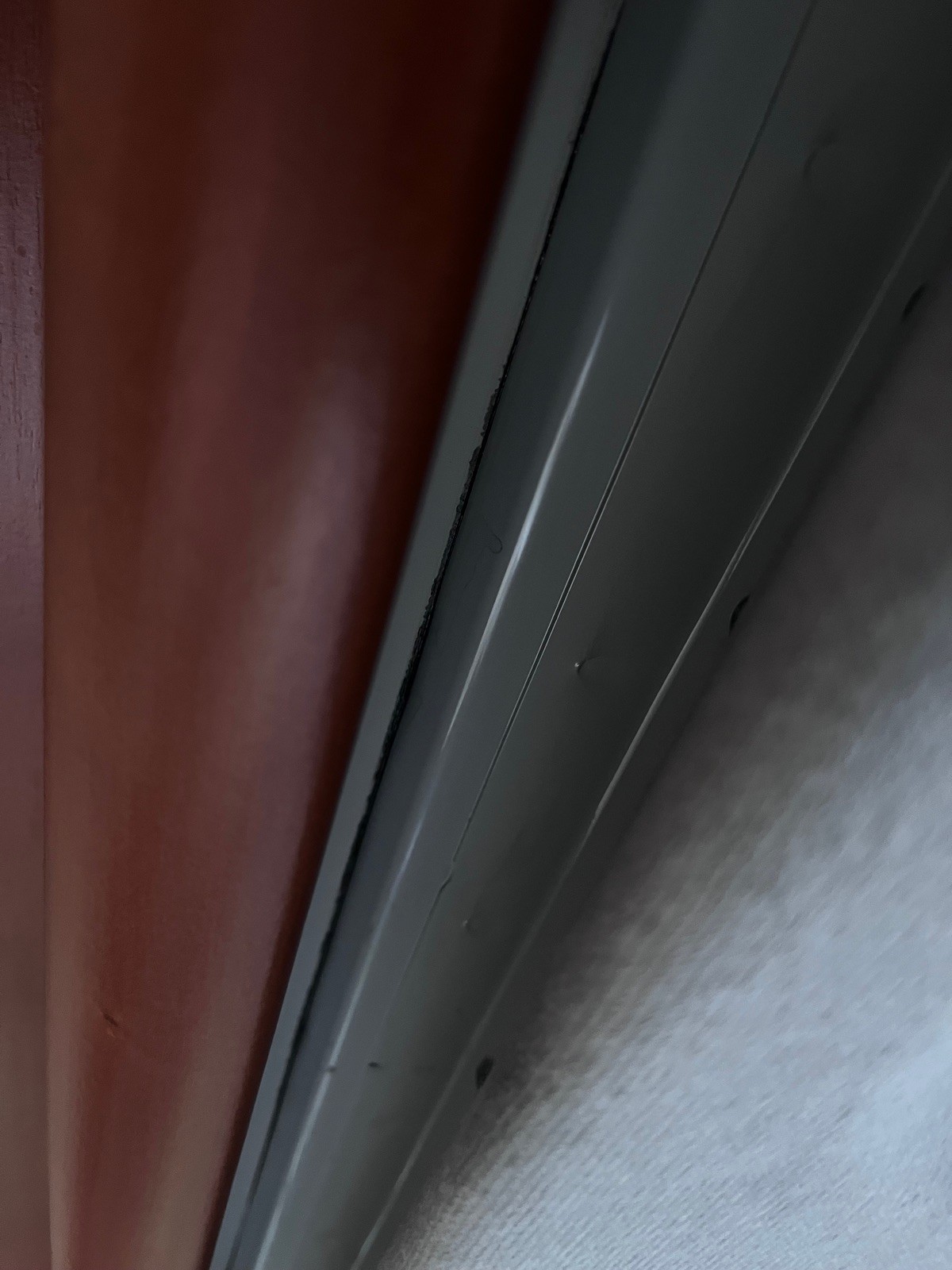

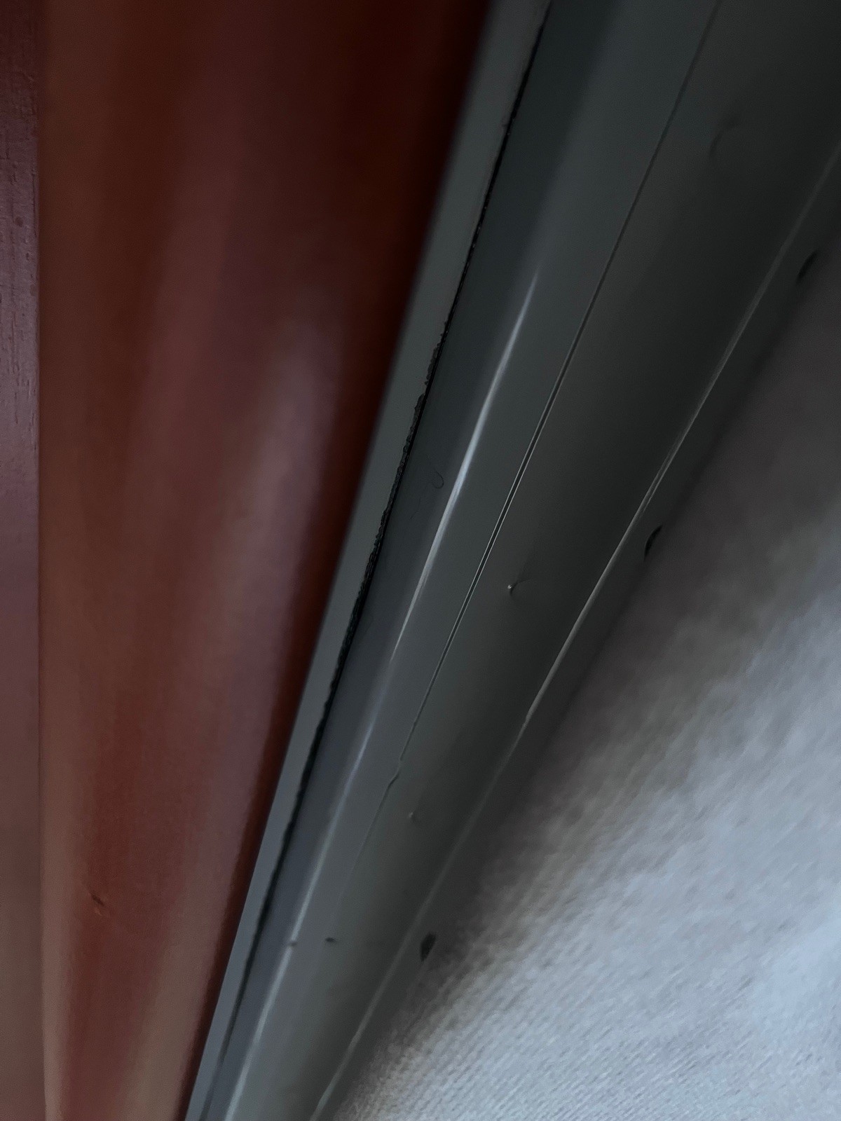

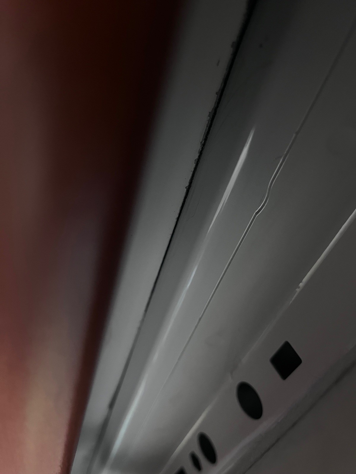

    Ich konnte inzwischen das nervige Geräusch orten und eliminieren 👍🏼. Tatsächlich kommt es aus dem o.g. Bereich des Blechdaches. Die Schnittkante berührt in der Mitte oberhalb der Windschutzscheibe die Bodenplatte des Alkoven. Da ich da nicht rankomme, hab ich diese Stelle (ca 60cm lang) mittels einer Spritze mit etwas Schmierfett gefettet und somit das Geräusch „entfernt“. Es war ein Verdacht, der sich bei den nächsten Fahrten dann tatsächlich bestätigt hat. Endlich Ruhe, zumindest aus dem Bereich.
    Ich konnte den Dachhimmel etwas zur Seite drücken, so konnte ich die Kante sehen und fetten. Leider konnte ich nichts dazwischen schieben, da ist alles bombenfest. Aber erstmal sollte es den Zweck erfüllen.👍🏼
    Hier noch ein Foto von der Stelle, falls jemand das selbe Problem haben sollte.
