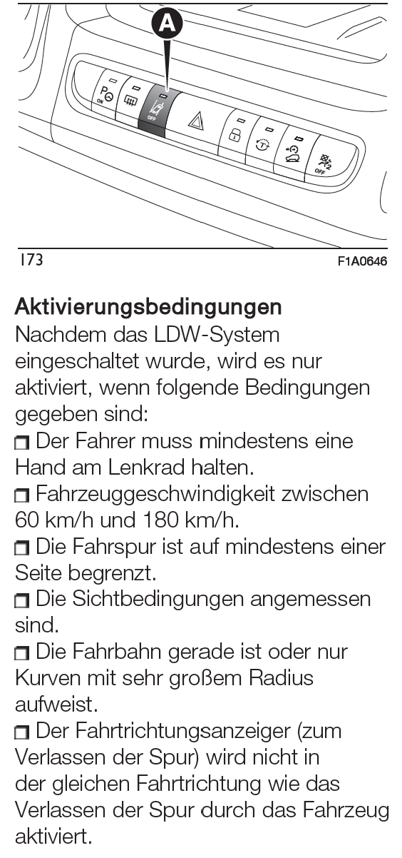

  • Danke Uli für Deinen Beitrag.
    Alle Voraussetzungen sind erfüllt aber die grünen Striche bei der Fahrzeugbegrenzung und damit das selbständige Korrigieren innerhalb der Spur funktioniert nicht mehr....???
    Bin ratlos zumal es ja schon funktionierte.
