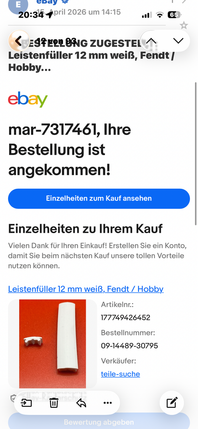

  • Hallo Stefan,
    ich habe diese bestellt und eingebaut.
    Einsetzen geht schneller als putzen😁
    Mit einem Fön leicht temperieren aber nicht zu stark ziehen beim Einbau.
    Ich habe Anfangs einen Kunststoffspatel benutzt.
    Nach etwas Übung geht es mit den Fingern ohne Probleme.
    Die Leiste entspannt sich noch etwas und wird dann einige mm kürzer.
    Marcel
