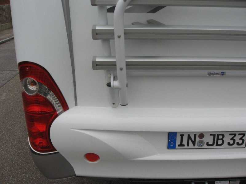

    Mein Radträger ist Original von Hobby.
    Der stabilste Radträger den ich bis jetzt gesehen habe.Auch die Schienen und Anbauteile sind durchdacht und von solider Qualität.
    Bügel, Befestigungen alles aus massiven Metall.
    Würde mir den Original Träger von einem Hobbyhändler montieren lassen.
    LG Sepp

    dein Fahrradträger sieht super aus ( ist doch deiner in der Bildergalerie mit den beinen Vans hintereinander? ) War der schon drauf oder hast du ihn nachträglich anbauen lassen, und wieviel hast du dafür bezahlt? Ist schon immer etwas mühselig zwei Fahrräder aus der schmalen Garage zu zirkeln. Wir überlegen auch schon länger über einen Fahrradträger oder einer AHK.
    Gruß Jochen
  • Hallo Jochen
    Das ist mein Van und der Van von der Gabi (Aramis)in der Bildergalerie.
    Der Fahrradträger ist bei mir ab Werk montiert gewesen.
    Frag doch den Schlier Erwin (Bayerncamper Wurmannsquick)wegen Montage und Preis.
    Betone noch einmal der Träger hat massive Rohre in der gleichen Stärke wie die Dachreling.Kann mir vorstellen, dass der nicht billig ist.

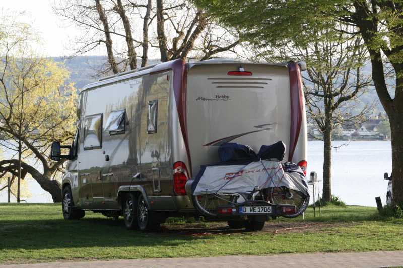

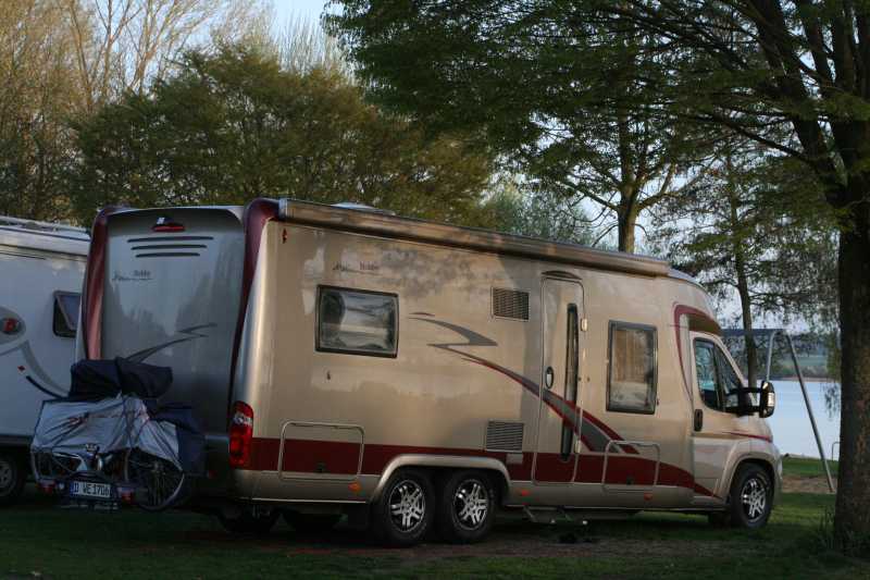

    mir hat damals unsere Werkstatt, von einem Träger der an der Rückwand montiert wird abgeraten. Aus verschiedenen Gründen, zu einem Risse Rückwand, Schäden die entstehen können, und das man bis in den Innenraum reinbohren muss - folge Undichtigkeiten usw usw usw.
    Hatte mich daher entschlossen, eine Anhängerkupplung anbauen zu lassen und dann einen Träger für die Anhängerkupplung zu wählen.
    Die Anhängerkupplung war für mich sowieso pflicht, da ich noch ein Motorrad habe, welche 220 kg wiegt und es dafür keinen Träger gibt. Wenn ich also meine alte Lady ((( Honda 450 cbm 27 Jahre alt )) mitnehmen will, kann ich es eh nur auf dem Anhänger.
    Bei den Trägern die auf die Anhängerkupplung montiert werden, muss man jedoch darauf achten, das der Anhängerträger auch zu den Fahrrädern passt. Wir hatten erst einen für normale Fahrräder, da wir aber E-Bike s haben - passte dann die Aufnahme, an den Trettlagern der Fahrräder, auf dem Träger nicht. Wurde aber dann kostenlos umgetauscht.
    Auch sollte man darauf achten, das die Anhängerkupplung, das heisst der Träger abschliessbar ist.
    Ich habe damit bisher sehr gute Erfahrungen gemacht. Die Räder stehen sicher und fest, kommen nicht an die Rückwand.
    Das einzige Problem, welches ich habe, das ich noch keine vernünftige Schutzhülle gefunden habe. Habe mir jetzt damit geholfen, das ich einige Spinnen drum gemacht habe.
