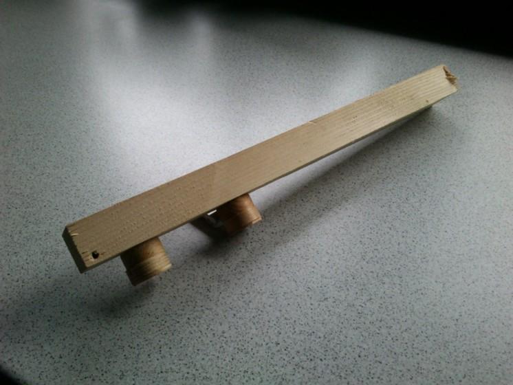

  • Hallo Udo,
    habe was ganz primitives gefunden, womit
    ich den Deckel aufbekomme. War zun trainieren
    der Hand nach einem Bruch. Einfach die Griffe
    aufgesetzt (sind auch aus Kunststoff, siehe Anhang)
    und mit beiden Händen gedreht.

  • Hi
    einen 20cm langen Holzgriff mit 2 angeschraubten ca 10 cm langen Gewindestangen die so platziert sind das sie den Abstand der Griffrillen des Deckels haben.Geht super.
