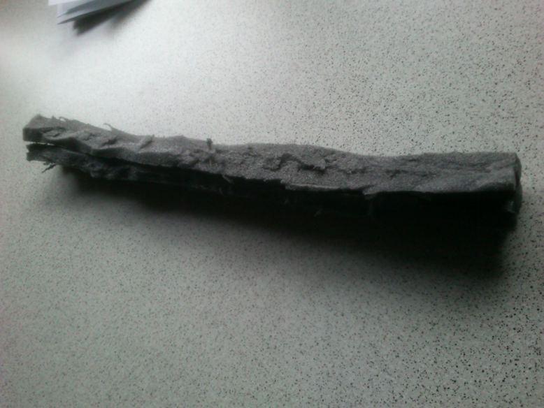

    1) Die Plastik-Decke (grau) stösst z.T. an der Frontscheibe an und das knarzt dann.
    Meine Abhilfe:
    im Abstand von ca. 30cm mit strammen schwarzen Schaumstoffstückchen das Plastikteil auf Abstand zur Scheibe halten.

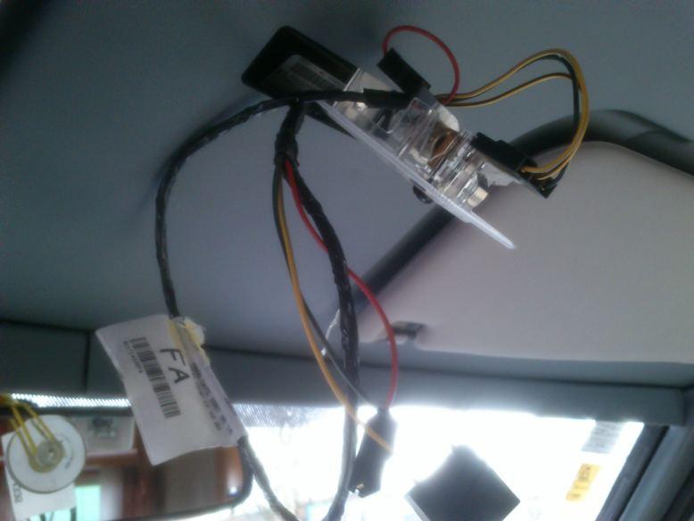

    2) Auf der Plastik-Decke liegt eine um ca. 1m zu lange Zuleitung zur Fahrerhausbeleuchtung und die klappert schön im Diesel- und Schlaglochtakt mit.
    Meine Abhilfe:
    Aufwickeln des überschüssigen Kabels und Einwickeln in Schaumstoff.
    Kleingeschnipfelte Heizungsrohrisolierung über die unvermeidliche restliche Zuleitung über der Decke geschoben.
