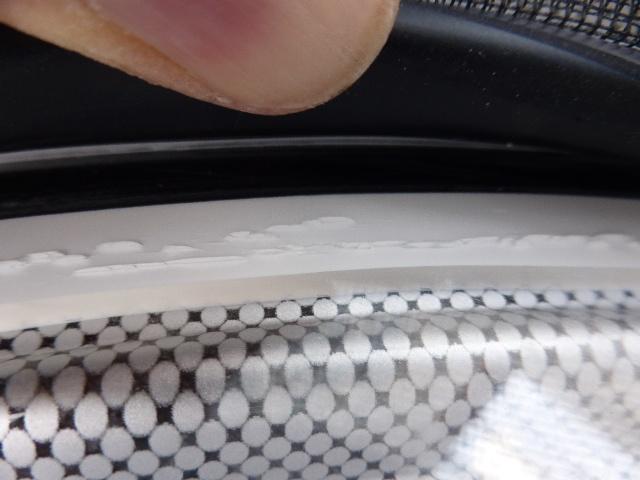

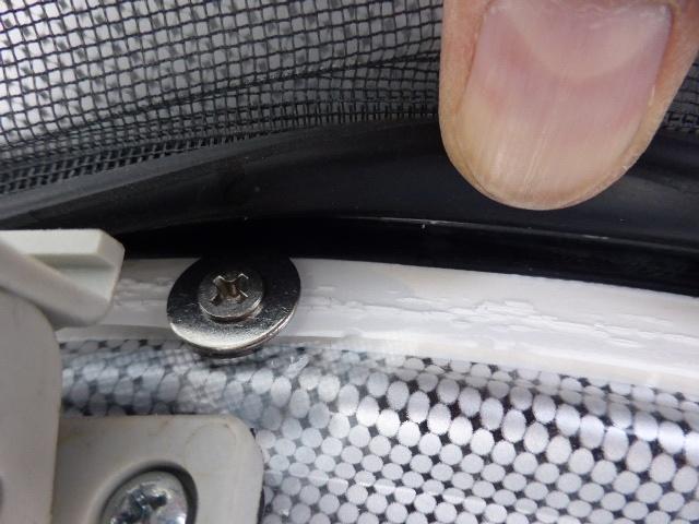

    Nachdem ich hier in einem anderen Thread von weggeflogenen runden Dachfenstern gelesen habe, habe ich mir meins nochmal ausführlich zur Brust genommen.
    Das abdichten der Risse ist zwar hinsichtlich Wassereinbruch erfolgreich gewesen, aber "Risse" heißt auch verringerte Stabilität.
    Also Nieten ausgebohrt und Dachhaube abgenommen und inspiziert:
    Das Dachfenster besteht aus einem Unter.- und einem Oberteil aus vermutlich Acryl. Am Unterteil sind die 3 Verschlüsse angeschraubt und eine umlaufende schwarze Gummidichtung am Außenrand verbaut, die das Fenster zum Rahmen abdichtet wenn es geschlossen wird und in die das Fliegennetz eingeknöpft ist. Das Dachhaubenoberteil ist mit einem weißen Dichtband mit dem Unterteil verklebt oder abgedichtet und am äußerem Rand ist noch eine Dichtraupe teilweise zu erkennen. Offensichtlich ist in dem weißen Dichtband ein Stoff enthalten der im Kontaktbereich das Acrylglas versprödet und rissig werden lässt. (siehe Bilder). Ich kann mir nun gut vorstellen, dass je nach dem wie stark die Risse ausgebildet sind sich das Dachhaubenoberteil ablösen kann.
    Nachdem ich mich jetzt schon an den Rep. Kosten der vorderen Panoramascheibe beteiligen muß habe ich keine Lust auch noch ein neues Dachfenster für das Bad zu kaufen.
    Habe deshalb zur Sicherheit beide Dachhälften im Bereich der Risse mit 9 Stück M4x15 Senkkopfschrauben, großen Unterlegscheiben und Hutmuttern, alles aus Edelstahl, verschraubt und werde ab und zu kontrollieren, ob das Dachfenster noch stabil ist. Ferner habe ich den Stopfen gezogen um keinen Druck zwischen den Scheiben durch Temperaturschwankungen entstehen zu lassen, und zuletzt fahre ich nicht mehr mit geöffnetem Dachfenster um die Belastung durch den Fahrtwind zu reduzieren.
    Ich würde jedem Empfehlen, das Dachfenster mal auf Risse und Stabilität zu überprüfen. Man kann das gut von innen oder außen erkennen.
